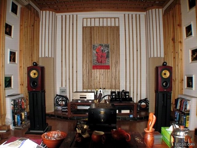

同好们:先祝大家国庆节快乐!今天趁国庆放假现将小弟的听音室照片上传与大家分享,请大家指教共同交流发烧心得!!!
这是听音室正前方全貌,我对音箱背墙的调整花很多心思,这面墙主要以硬调为主加上适当的扩散和吸收,终达到理想的声音效果。下面还有很多照片往后继续为大家上。

补上照片
(180.51 K)
2010/10/1 17:11:52

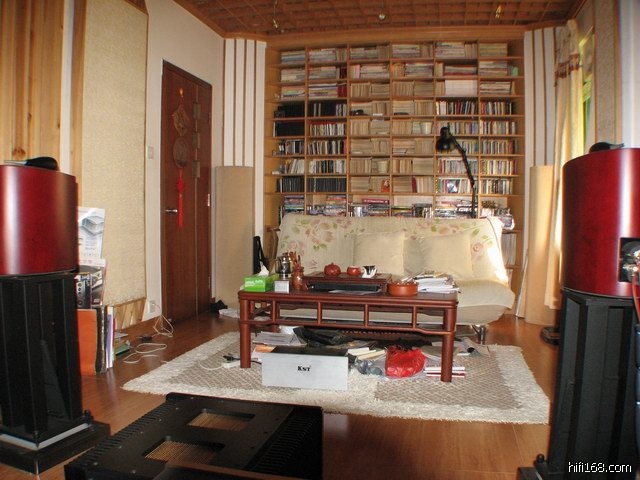

再上
(190.36 K)
2010/10/1 17:21:25
这是听音室的后墻,这面墻的处理我给其处以吸音扩散各二分一,它的好处是此法所营造的声场一级棒。

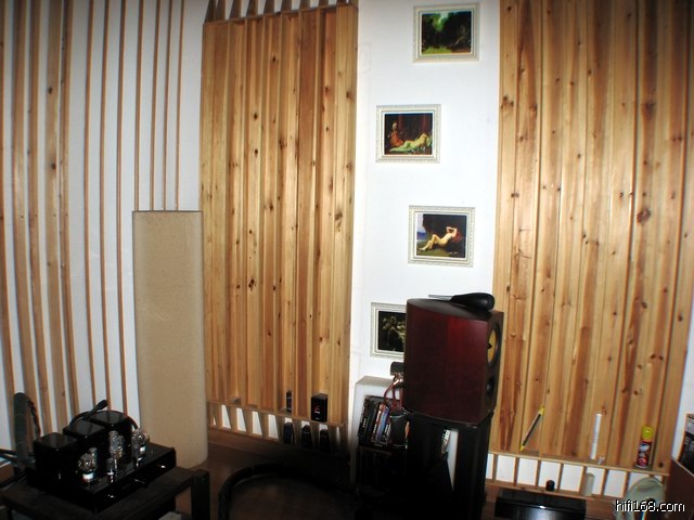

2010-10-01 17:53
补上照片
(168.30 K)
2010/10/1 17:53:12
这听音室的侧墻,这面墻的扩散板的位置十分讲究,它处于不同的位置会营造出不同的声音效果,我和同好一起花了很长时间才找到最好的位置,这面墻我给其处以前后扩散中吸收(中主要是指第一个反射点部位)。它好处是声音分布十分平衡自然且密度很高,高频圆滑有光泽、中频丰润质感高、低频饱满有弹性,声场宽达两侧墻、深进后墻深处。

“这是听音室的后墻,这面墻的处理我给其处以吸音扩散各二分一,它的好处是此法所营造的声场一级棒。 ”,后墙处理非常好,但目测正面和侧面处理不一定很好,会影响折射点平衡性,聆听环境好与坏,不能凭此去断定,不断认真去听和比较,音场是否整体平衡?乐器分离度是否合符比例?人声和乐器定位是否准确等……
