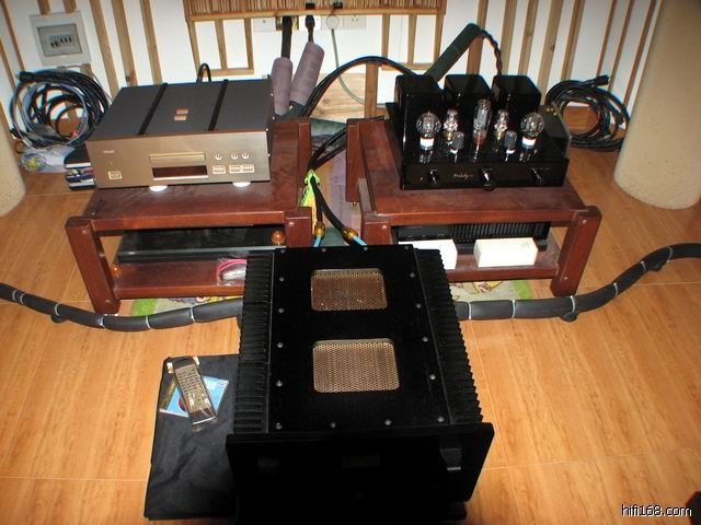

有扩散啊!台兄你没看见音箱前面第个反射点、后墙、天花四处角及四个墙角的大的吸音柱吗?

吸引柱是如何做的?结构、尺寸如何?怎样根据房间的尺寸计算它的数据?也想做。
69#
回复 68# mzl 的帖子
材料外壳是用纸箱厂的瓦方纸(厚的有坑纹的那种)。用此材料做成一具圆柱体(用玻璃胶粘贴),内放满用旧报纸卷成团状小球(不能太大,有条件可放棉花会更好),上下再用两块圆形厚纸封死(注两圆纸块要穿多个小洞)即可。一般来说直径36厘米以上的吸音柱对低频的吸收才起作用,我的听音室是18平方,我共做了4个直径为36厘米、高为160厘米的吸音柱,我共花费了不到100元人民币,经试听效果非常好。至于怎样根据房间的尺寸计算它的数据,作为一般的发烧友来说这个很难获得一个准确的数据。
