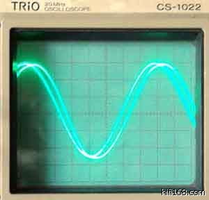

再请看独立滤波器的图;虽然我可以加群延将其做齐,但声音会有差距。
不客气的说;多数功分比这个还差。高音超前声音偏硬亮,落后则暗、混。交叉过宽会产生更多的随机相位失真,交叉窄了又有泛音丢失。总之,会被这些物理关系困扰。
照片 088.jpg (, 下载次数:3)
jpg(2009/8/29 20:35:04 上传)

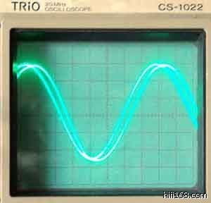

原帖由 yinyuemei 于 2009-8-30 9:07:00 发表
什么频率下测得的结果?
在多个频率段测试均如是;例:分频点500Hz,低通测到1000Hz以上近乎直线(-24dB)。
2KHz分频,测到4KHz。另外高通至100KHz幅频特性仍平直。
