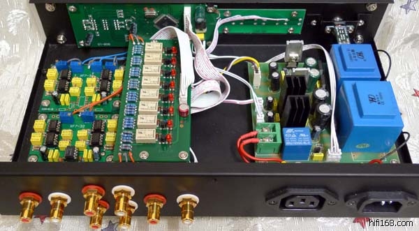

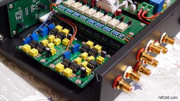

为一位烧友特制的三分频控制器

这个三分频是该烧友对形式的追求。我个人认为不会达到静电两分的中高音水准。仅低频会好些(用的是12英寸某品牌低音单元、带子弹头矫正的7英寸中音、等磁场平板高音)

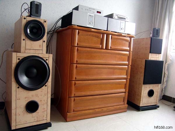

前级三分频应用一例。烧友小Y原计划用10英寸低音,后接受建议用12英寸单元(我认为7英寸中音与10英寸低音的低频下限差距不大,还是应加一档)。实际结果有超值感。钱没多花,有效低频直抵30Hz,在近百平大间实听量感相当满意。同场8英寸低音明显弱势。恰巧测试中有人抱来一对名牌进口中型书架箱(软球顶高音、约7英寸低音),正好对照一下中高音。先打出该箱频响曲线,很不错的,高频平坦到20KHz。对比试听主要关注中高频段,低频不是一个数量级,没得比。在场听友一致反应电分大箱更优,体现在中频清晰度,高频泛音,透明度,真事感均胜一筹。我以为除电分界面更清楚外,中音单元不须负担超低音,其互调成分较少会有利于该段表现。该音箱并没太在意外观,而是明显突出了主人对声音要求的执着。即希望达到扎实厚重的低频、稳定准确的中频、通透无染的高频。特别令我赞赏的是,年轻的Y先生居然对古典音乐如此钟情,并且对不少作品内涵极有见第。少见。
55#
该箱为三分体,仅低音箱就有百斤以上,它是双层结构夹层填充细钢砂。箱板感觉不到震动。并且容积与导向孔的设计调整可在倒向与密闭间转换,多了一种玩法。
