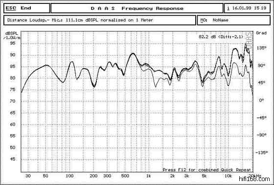

该箱实测频响:非消声室,有些峰谷为房间环境造成,近测时没有的。10kHz以上的突起是高音单元自身特性,能够修正,1kHz多下线是反相状况。
63#
图没发上,再来
jpg(2009/4/26 21:54:00 上传)
64#

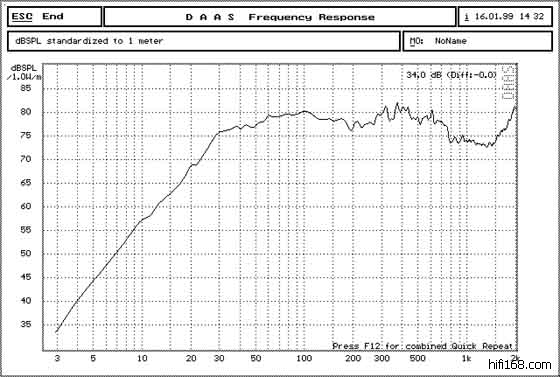

导向孔出口频响曲线
jpg(2009/4/29 5:52:56 上传)

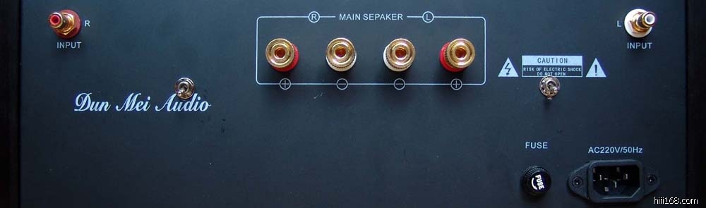

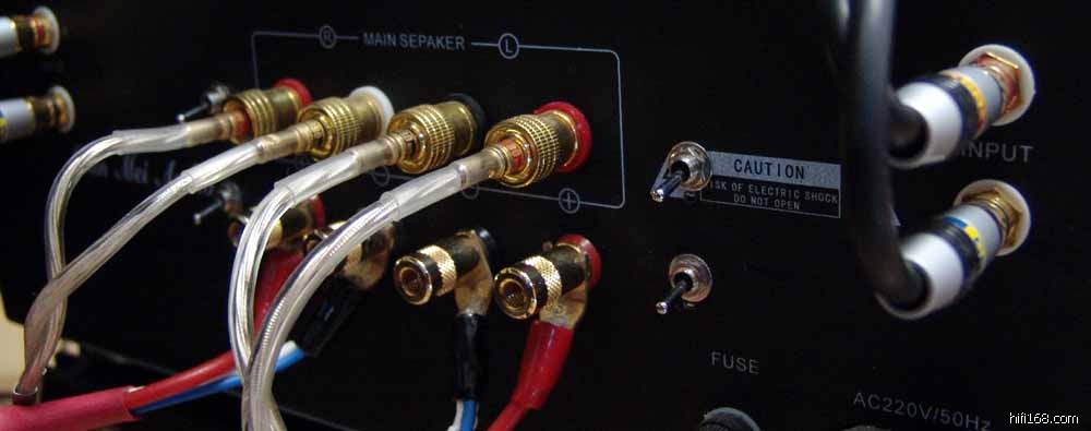

前级电分的一个重要作用是实现每只喇叭都与功放良好结合。功率分频无法做到。我的功放每路均设有三档选择,即松、中、紧,可按个人爱好而定。
jpg(2009/5/3 5:57:34 上传)
66#
四路功放对应四只选择开关
照片 110.jpg (, 下载次数:3)
jpg(2009/5/3 8:48:18 上传)
