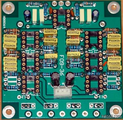

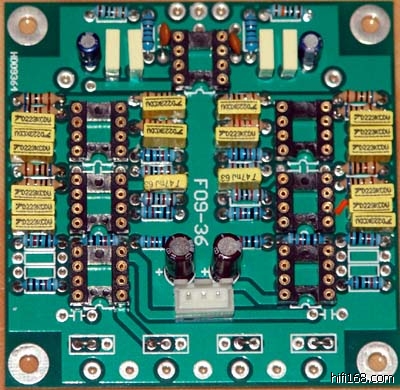

74#
减法型两分频板。三分频时还有一张同样大小的板子叠加。
jpg(2009/8/29 4:36:54 上传)
75#
减法型音质才能好,可以完美衔接,不知运放型号?
相位特性测试结果如何?关注中。

原帖由 yinyuemei 于 2009-8-29 8:57:00 发表
相位特性测试结果如何?关注中。
很不错的,实测相位误差近似0。示波器观察高端完全重合(向低频段有弱畸变,无碍放音)。相对独立滤波器要丰满滋润。当然优于我的专业数字分频器。运放用的是LM4562或49720。
实际上独立滤波器的相位(延时)容易解决,缺点是存在边缘丢失。
无疑这是当前的上佳方案。

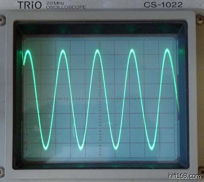

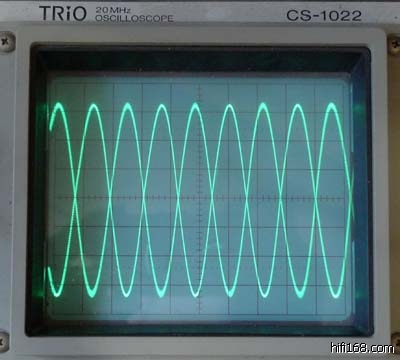

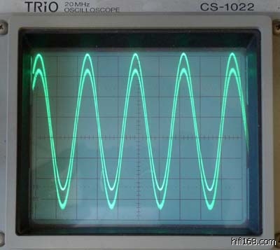

80#
看一下频偏向上压差达10倍时的波形状况;1、拉开。2、并拢。3、反相。
jpg(2009/8/29 19:57:30 上传)
