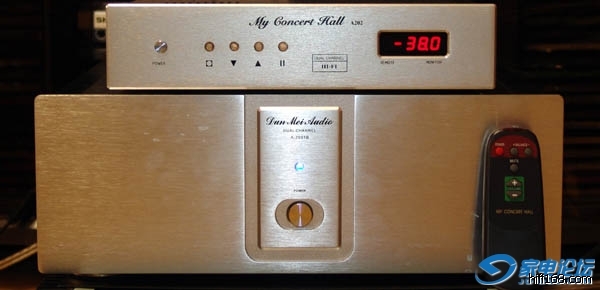

       前级电分的深层意义在于分别精确控制各路喇叭。这在后级功分状态是无法实现的。
       所谓精确控制,是要使各路喇叭的播放尽可能与信号对应,不多不少逼近中性。这是HIFI的方法。不同于传统靠前级渲染调音。
       功放自然与商品不同,要有相应的调节装置。满足不同喇叭的需要;如对低音单元要能提供足够的驱动力和控制力。对中高音单元要考虑高解析度。
       当前准备了两种功放;一是两路5对大功率管低音功放(电源也是双路)。还有一种4路功放,也是双电源各管一组中、高音功放,中音两对功率管,高音一对功率管。机箱相同。
jpg(2012/4/12 17:16:18 上传)

回复 113# znd06 的帖子
你的低音功放一般工作在多少频率段?
115#
回复 114# musicmad 的帖子
其实它也完全覆盖全音频,具有每微秒50V的速率。
只是低音单元工作在1kHz以下,功放专服务于它。
