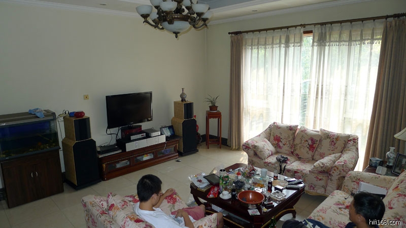

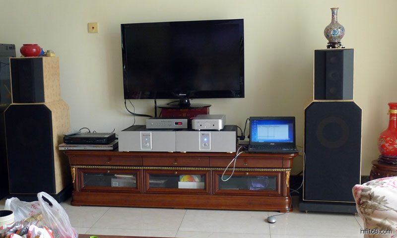

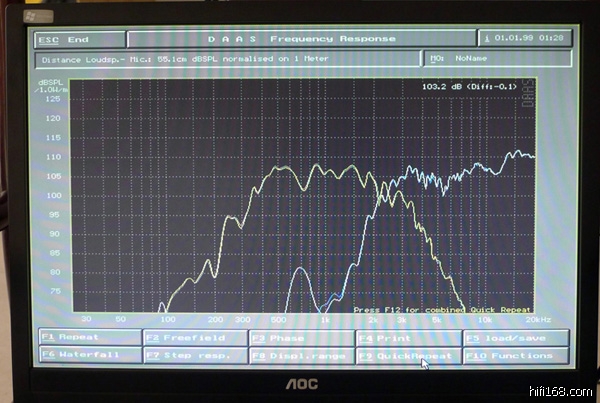

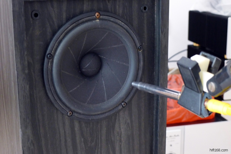

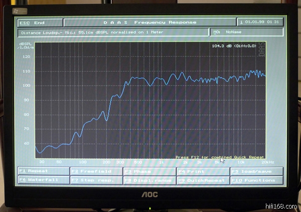

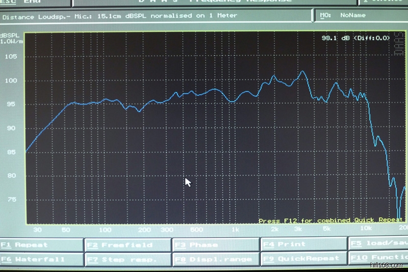

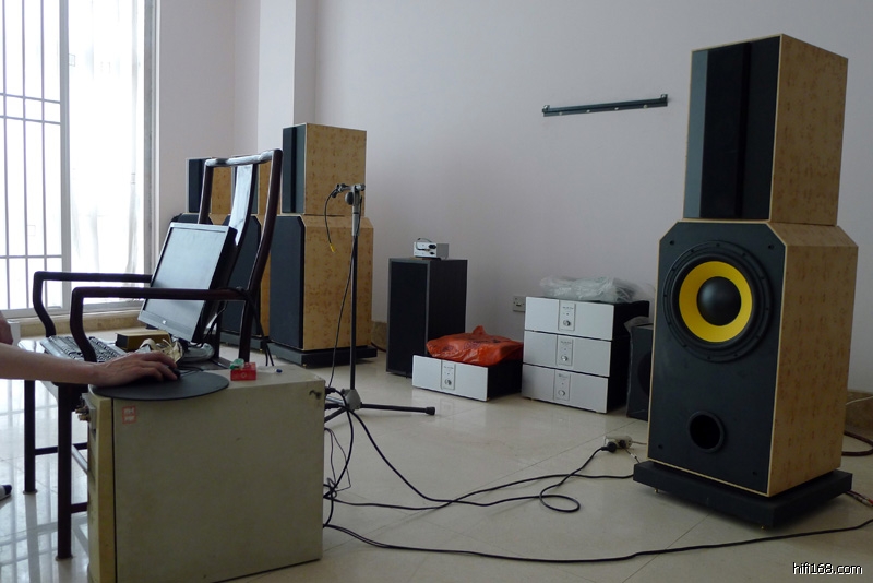

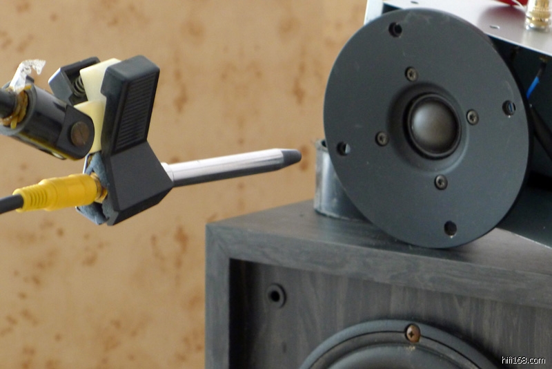

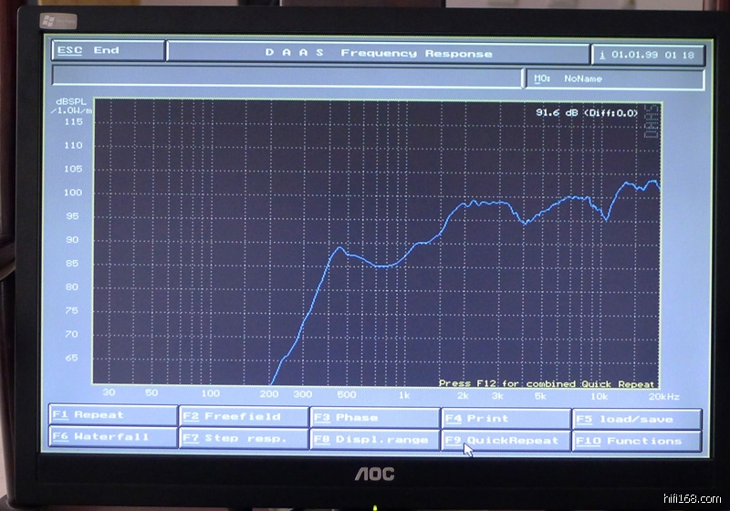

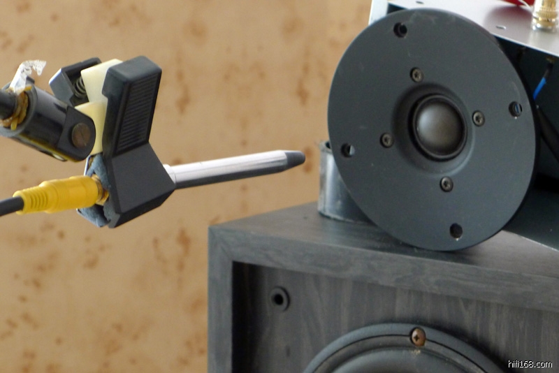

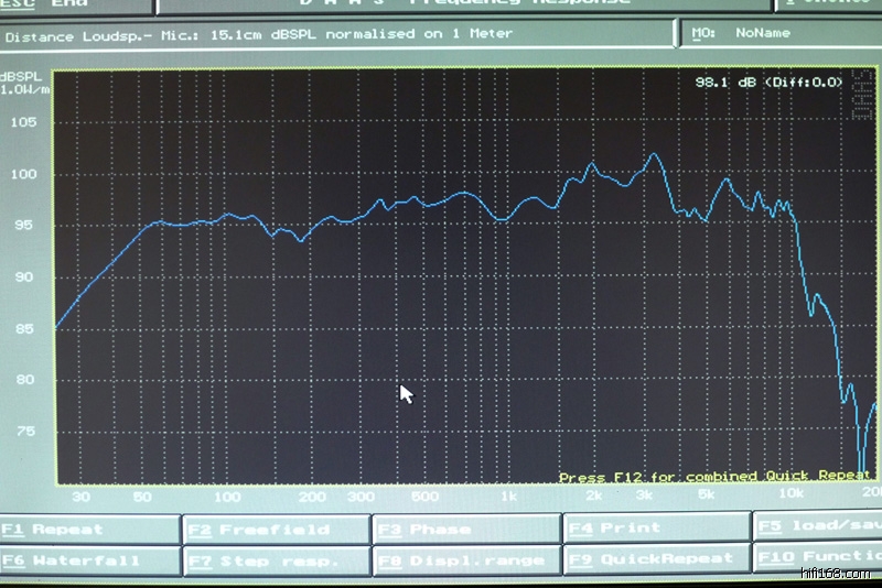

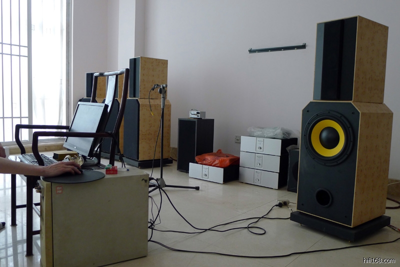

1、一组中高音单元实测统调。因大箱运输不便,拆下中高音寄来调分频与功放,图中为临时测试代用箱,10寸低音功放只须在主人家微调。
jpg(2012/5/21 1:49:43 上传)
最后编辑znd06 最后编辑于 2012-05-21 02:09:08

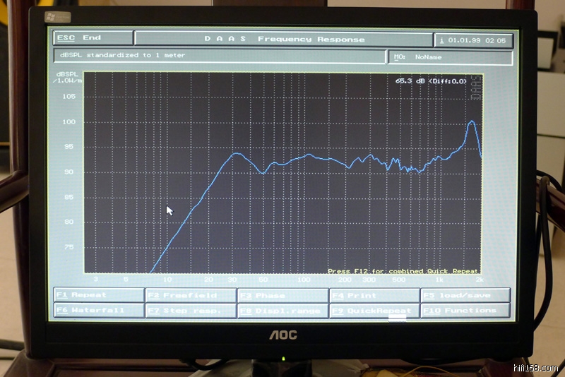

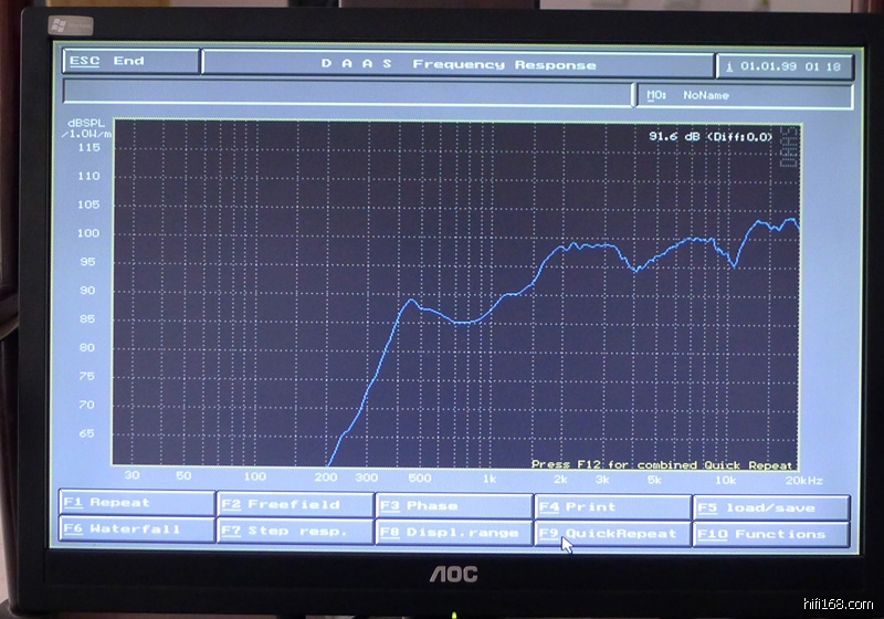

152#
接上面

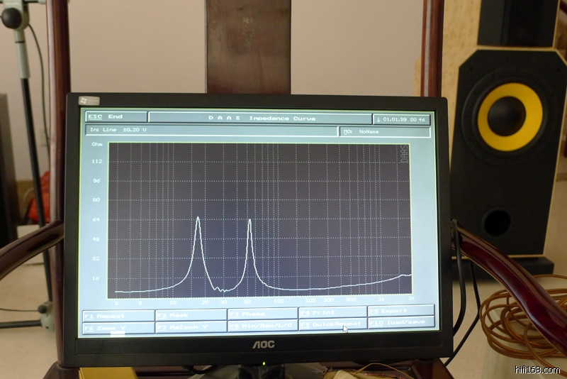

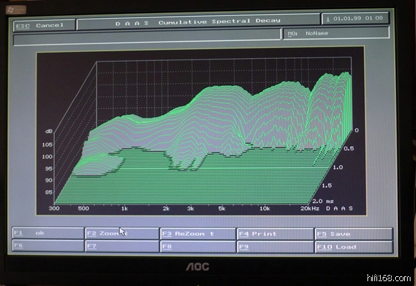

jpg(2012/5/21 1:57:05 上传)

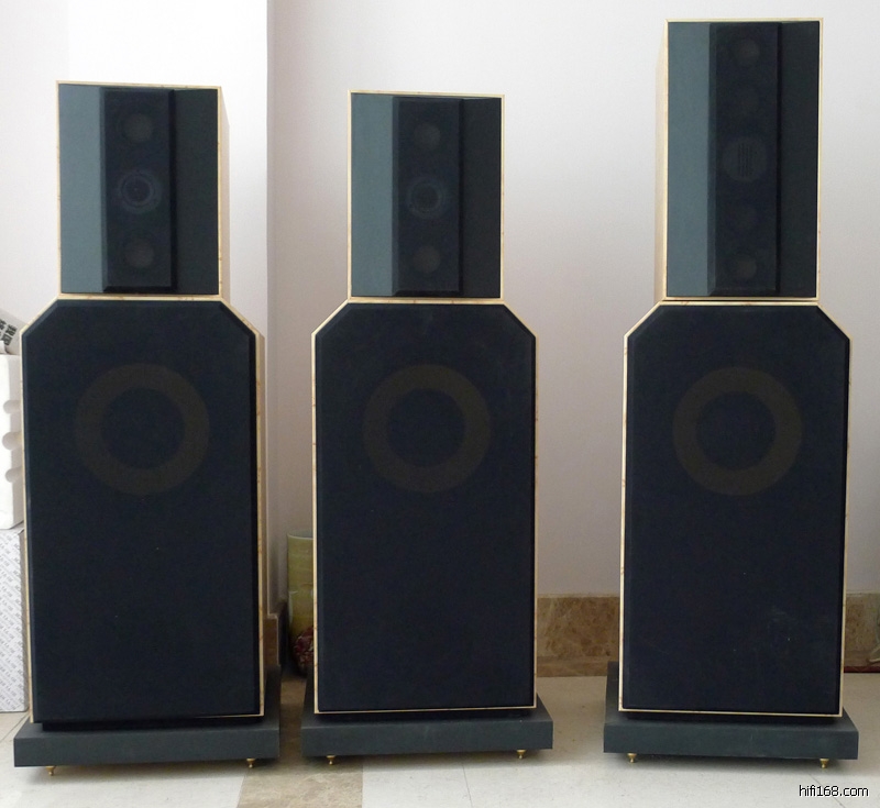

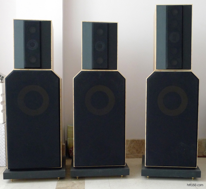

两种12寸低音三分频箱
适合较大房间
jpg(2012/5/21 2:03:30 上传)
jpg(2012/5/21 2:11:39 上传)
最后编辑znd06 最后编辑于 2012-05-21 02:11:39

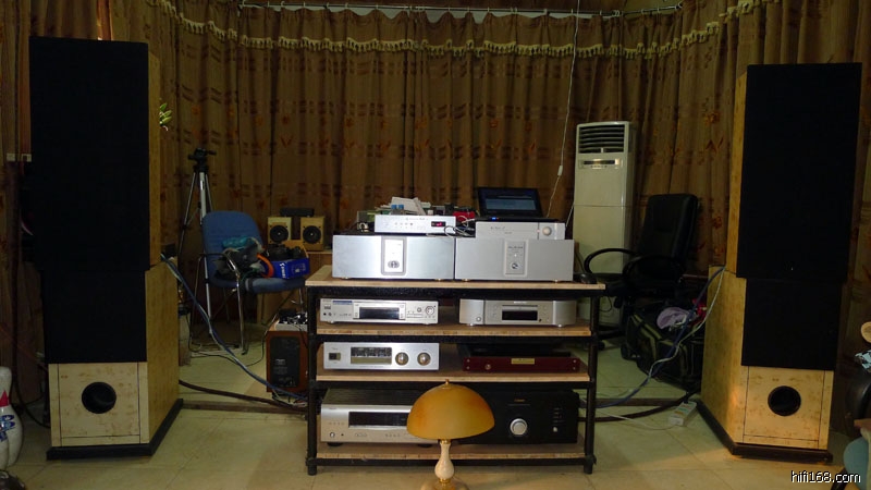

矮个12寸箱的家。电子三分频全系统,加音源仅3W多一点。

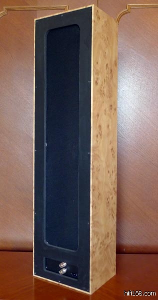

158#

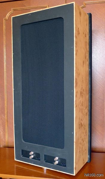

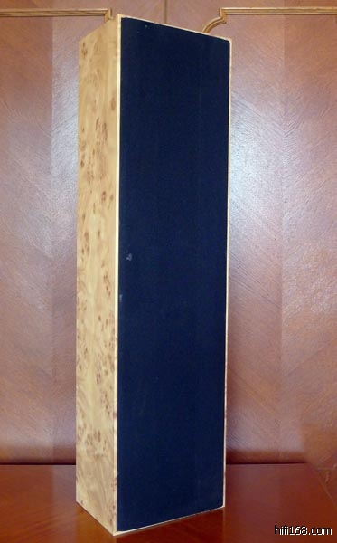

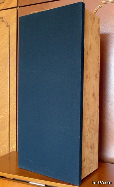

       电分的优势还在于,对喇叭的阻抗、灵敏度有较宽的调节度。最近做的两款静电箱,仍离不开电分支持。
       大型的是中高音分频的,兼顾了中频下延和高音的宽指向。适与12寸低音箱配合,三分频。
       细高的适配8寸以下低音,也扩展了高音指向,两分频。

160#
已进入PC-HIFI时代,原来的转盘+解码等全歇了。只有最上层干活。
