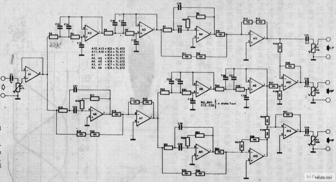

具有恒定时间延迟特性的贝塞尔滤波器使用也很普遍,楼上给的那图中也是。利用好则须整体构架配合,转一个网友扫描的图。
(2012/4/29 15:43:13 上传)
znd06 最后编辑于 2012-04-29 15:43:13
