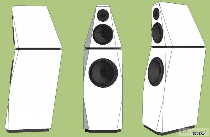

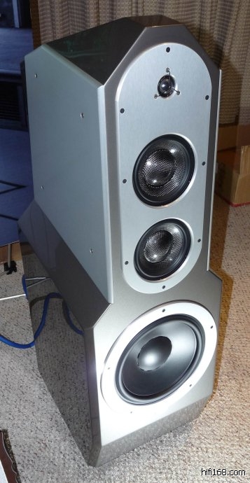

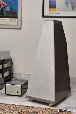

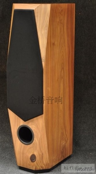

         网上搜搜,一些箱型可以改造利用,或借鉴新制。三分频尽量用大喇叭低音,有利于低频下潜。各位烧友感觉不错的也请推荐。

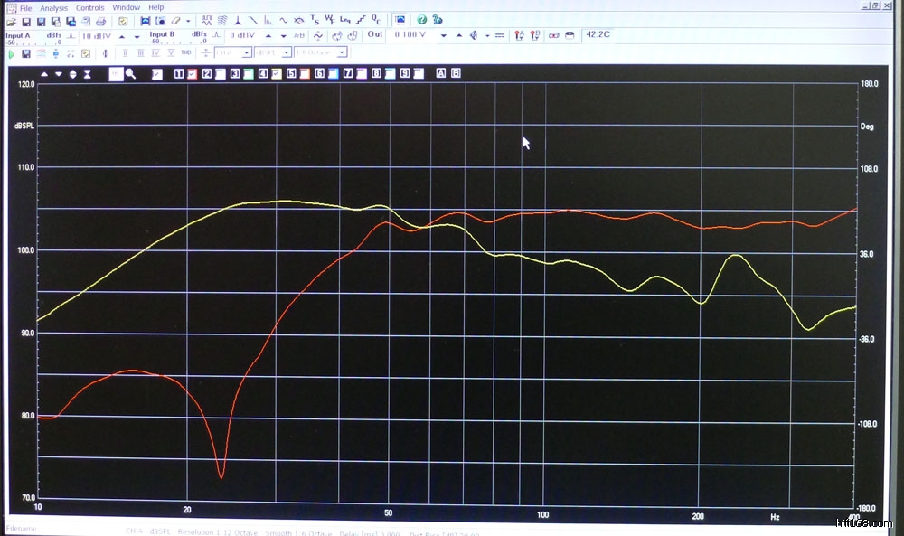

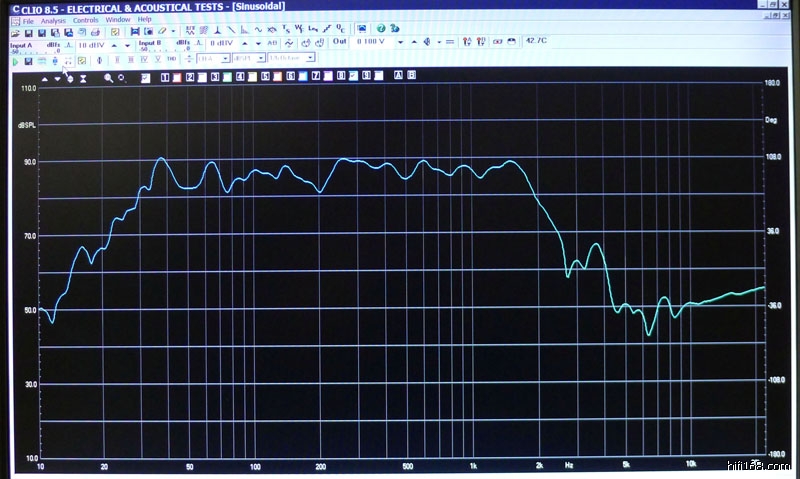

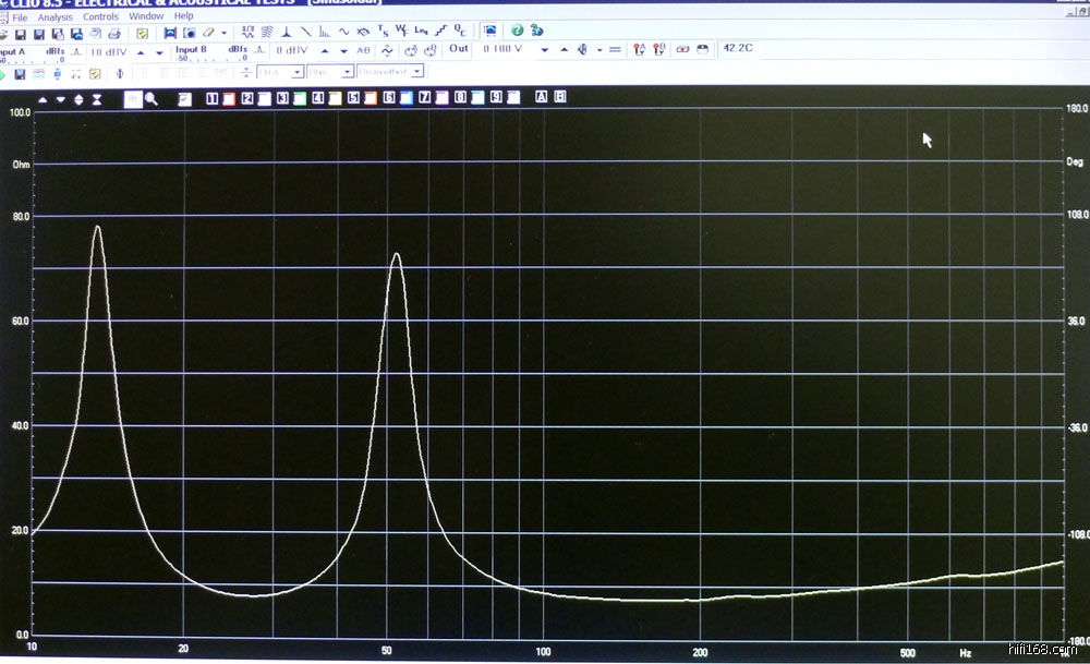

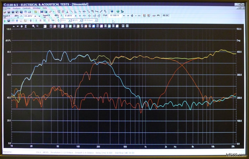

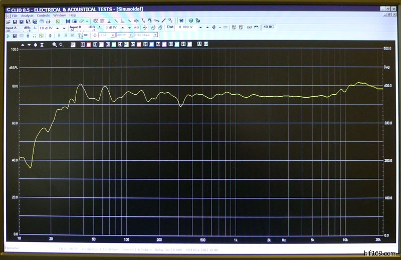

       条件许可,应上三分频大箱,尽量用较大的低频好的低音喇叭,再声频域可近完整,本人制作实例12吋低音箱可平坦至30Hz,综合有效频响抵近20Hz。
       有种说法:“大型箱低音足,中高音粗。”这应是偏见。在优良电分和准确驱动下,只要喇叭够好,中高频绝不会粗,在丰满低频衬托下更显细腻精致。
低音箱整体
调整双峰
倒相口与喇叭综合
三分频连续
净得完成频响
注:高频端上翘为话筒没校正所致,高音喇叭原始为平坦。
非消声室,低频段起伏较大,近测很平。中高音衔接这段很理想。
最后编辑znd06 最后编辑于 2014-12-08 08:24:25

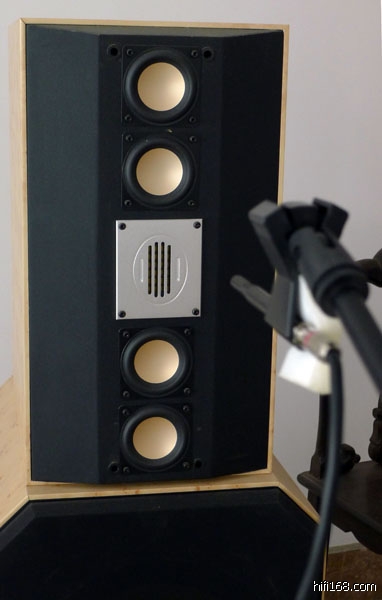

       回吴川李董:音箱方面还请看看18页文字。您的5单元关键是两个低音单元所在箱体的容积。通常平行布局,高音单元应相对听者头部为好,高度大约在1米-1.2米之间,带斜度的设计另说。外观整体形式有较大选择度,看个人审美。
       我比较倾向单只低音喇叭方案。中音箱最好独立空间,后面开孔。箱体找专业厂加工,出图纸和费用即可。喇叭按需要市面购买,一定要清楚其各项参数,特别是频响曲线。个人实践,并非越贵越好,比如高音单元,更喜欢平面磁场产品。

       做为家用,中音若在5吋以上,一个就够了。所以一般三分频箱仅需高中低三只喇叭。
       用一只大低音喇叭的理由是;一群小孩也不似一个大人的声音,多个较小口径的喇叭通常并不能延伸低频下潜,只能更突出百来赫兹低频力度,这是此消彼长的关系,超低没有,次低就凸显,大的低音好的单元实际更完整,听感会宽松自然,并不会有什么突出。
       用多个较小喇叭做中音是为满足不失真声压需要,如我上面一款,那是3吋喇叭。一个喇叭能做到,就不必重复了。大场合需要高声压才需更多单元支持。
