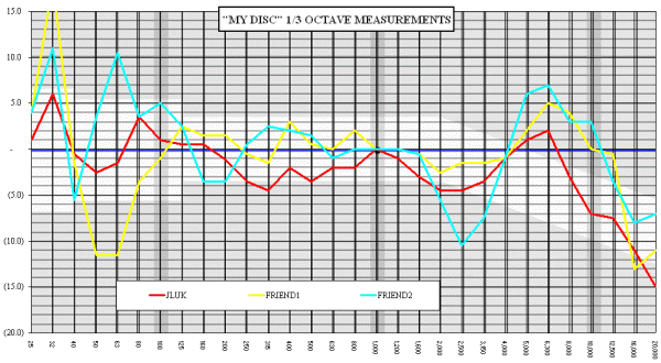

好友小方去年新居入伙,新居面积颇大,特别建了一个音响聆听房间,中间我也有参与,面积不能说大,也不算小,大约5.5M 乘4M,两百五十尺左右。我们都怀疑我的房间的全软结构是產生问题的地方,所以需然数据出来知道60Hz左右有驻波也尝试不用全软式设计。他的设计师找到中央图书馆也採用的一些有孔的扩散板,整个房子都钉满,外表十分专业也颇为美观,得到太太的全票支持。
器材方面,他也是比较喜欢古典和女声,早二十年已经玩黑胶,不过移民以后,暂时把音响放到一边,现在旧调重弹,投入的速度力度都十分迅速,不需要太多游说已经达到仙境,有空就做个音响神仙。我们是老朋友,他看到我的系统表现不错,所以也是德国AA 的使用者。前后级都是AA, 后级是 AmpII。
世间事永远没有完全一帆风顺,音响也是如是,搬家以后,器材放好,开声大吉之日,就是小方头痛的开始。当然从音色方面是没有大的惊喜,大的意外,标準B&W 的纯厚的中音,厚厚的中低音,音场也算广阔。但是一唱有60 赫兹的音乐就会產生隆隆的Boom。
去年jluk 兄来京我也请他為小方的系统和房间的反应作了测试,发现果然是60赫兹左右有一大大的高峰,其实当天测试,放测试片不看SPL 也知道厉害,不过测试时给我们一个数据上的幅度根据,往后调整便可以知道有没有进步。
下面的图片是去年jluk 兄為我两位朋友量度出来。一个杨贵妃,一个赵飞燕。各位一看就知道严重性。蓝色friend2 就是小方当时的频率反应。

我猜这是在低频某一频段有驻波。。。测试的片子通常只是1/3 Octave,就是只是选了几个频率来提供一个正弦波,如果你的驻波产生的频段刚好和片子选得不一样,就测不出来。
从房间的长高和宽是可以颇为准确的预测驻波德频段的。处理是另外一回事了。

原帖由 东莞肥仔 于 2008-3-26 11:32:00 发表
红色那条线是、、、?
红色线是朋友jluk 的。他住香港用804。
