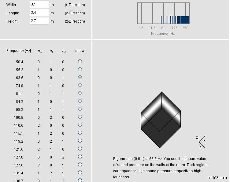

龙男孩,你的房间在63 Hz 应该是音压最高的。另外在90 Hz左右有一谷底。我算出了一张图给你参考。
你的问题可能是
1。驻波严重的影响低频的清晰度。
2。喇叭摆位还没有到位。
3。地板的中空,喇叭在这环境是放在一个震动的平台上,引起能量的损失。
处理的方法有几个建议
1。把喇叭摆好。把它推前退后来试找出最适当的位置。
2。把喇叭的钉座放在龙骨者上的位置,把谐振减少。
3。把地板的空间填满。有人用水泥,也有用工业用的胶条, 也有用木工留下来的木糠。当然也有人干脆换掉地板改用地砖。

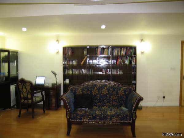

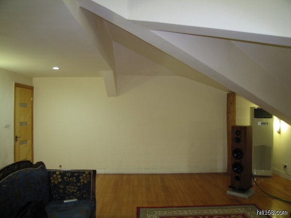

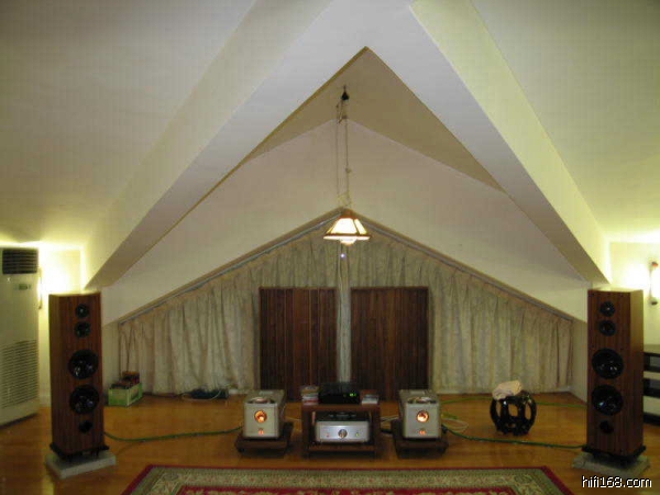

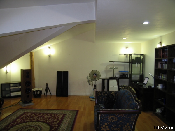

请教一下newbjman大哥,我现在的环境低音柱波比较厉害,房间尺寸是长7M X宽 6.6M X 高(1.6M-2.4M)高度最高2.4M,最矮1.6M
我只用了两块扩散板,低音柱波问题一直在困扰着我,望大哥指导一下,一并上图,望指教
