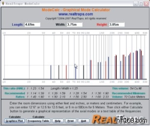

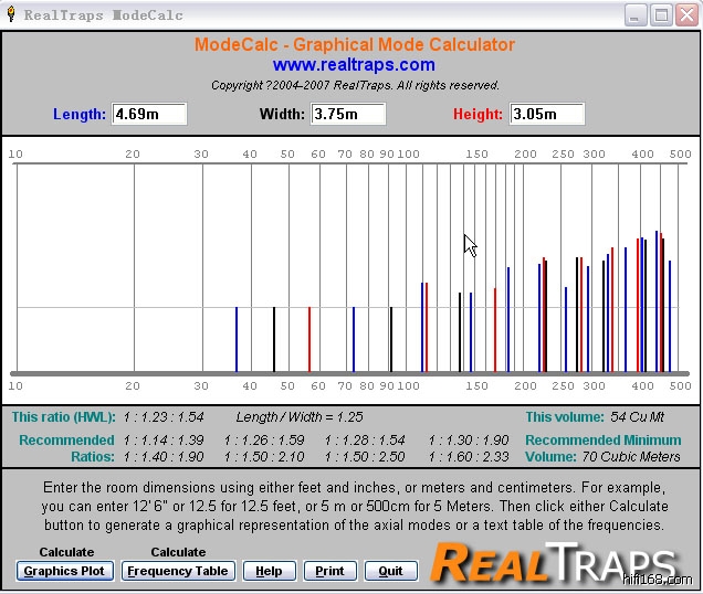

小方的问题在哪里,前面的1/3 八度测试,测试出来了,听也听到,realtraps 提供的软件,也明显指出60Hz 是问题根源。大家可以看到两条线重叠,代表驻波的加强。
这软件在他们网上免费下载,有兴趣研究的可以下载。用这个来预则房间的特性。
有空请到我的博客聊天。
http://hk.myblog.yahoo.com/chowhwk2002

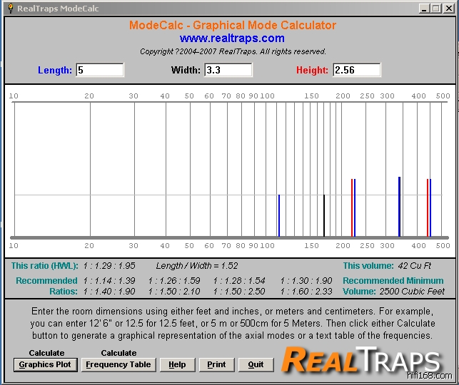

newbjman,这个图示帮我分析下,用RealTraps的哪个产品合适。
我猜您一定会订购,我搭个顺风车,嘿嘿!

Studio RTMC.jpg (, 下载次数:65)
jpg(2008/3/27 22:43:53 上传)
