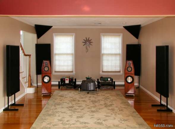

这个房间,用了六块,两块处理角落产生的驻波,两块处理第一和第二反射,两块三角形处理前墙和侧墙和天花交界的角落。

小方也狠,电邮电话之后,希望一击即中,一口气定了十二块。分佈如下。
前墻两块 Mondro Corner, 用来处理整个房间驻波最严重的角落。上下三边墙交界各一个三角形角落处理陷阱。 这样下来前墻左右上下的角落全部覆盖,没有漏网之鱼。后墻他也定了两块Mondro trap。
左右侧墙的反射点,各一块 Microtrap 吸收中高频。天花的反射点来两块 microtrap, 处理天花的反射。所有主要会产生反射的点,完全兼顾。让直接的声音的比重加强。
Mondro trap 可以吸收低至50 Hz 的驻波。四块镇压四个角落,把驻波最强点作适当处理。在Sterophile 杂誌也有评论,并发了奖项。
技术方面,其实颇为简单,是一个平板的低音陷阱,前面是一块薄膜,中间是吸引材料,用机器把他们封起来,透过不同的厚度,来达到吸收不同的频率。因为简单,价钱以美国產品也是可以。
