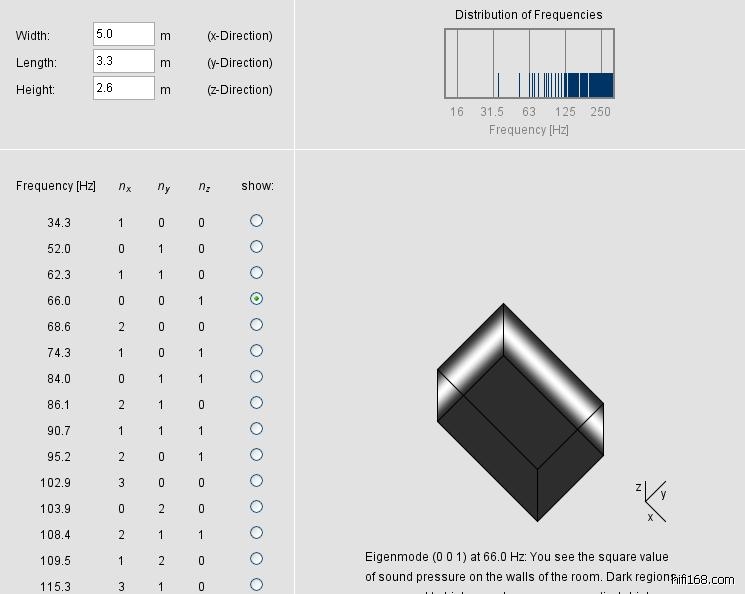

原帖由 但丁神曲 于 2008-3-28 20:01:00 发表
newbjman朋友,也帮我用另外一个比较精准的工具来算算(长5m,宽3.3m,高2.56m;还有我座位右后墙即5m后一半多的位置还有一0.6m深的空间,我是把它搞成啦书架,会不会是那书架下出现的余音? )~~~~~~~

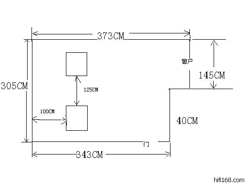

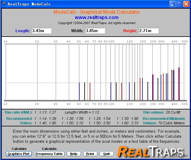

帮忙诊断一下我小听音室的问题
房间铺的是实木地板,加龙骨大概20CM。天花板到地板271CM.其他的信息如图所示。
听起来有点不对劲。

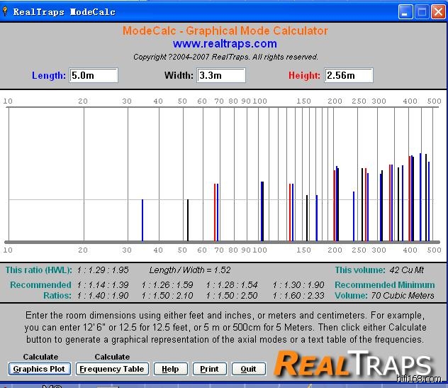

newbjman朋友,也帮我用另外一个比较精准的工具来算算(长5m,宽3.3m,高2.56m;还有我座位右后墙即5m后一半多的位置还有一0.6m深的空间,我是把它搞成啦......
但丁神曲,
我的档案中有以前帮你用realtrap 软件算出来的驻波分布图。图中可以看到66Hz 左右应该是问题地区。你描述的低音提琴的问题,大概是这个。
jpg(2008/3/29 14:10:33 上传)
最后编辑newbjman 最后编辑于 2008-03-29 14:13:36

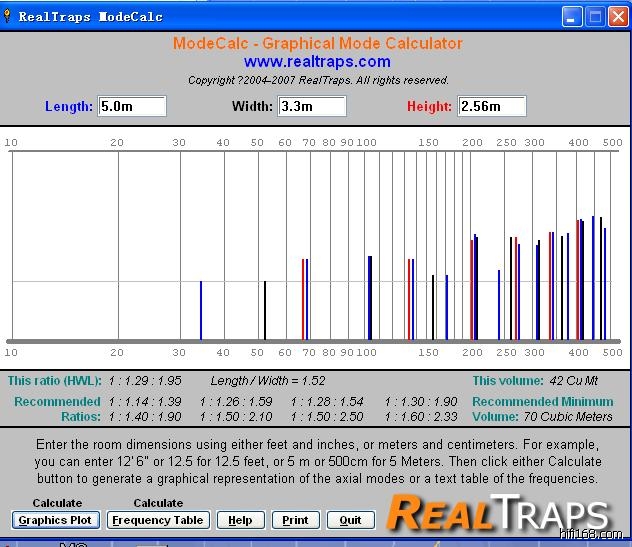

回复:小方的减肥修身特效良方 -不是广告, 是处理低频的心得
我用另外的方法来算音压最强的频率,也是得到同一样的结论。

龙男孩,
你可能把房间的长高宽放进的时候,米的m 用了大写,软件不能分辨,因此出来的数据和图表示错了。地板下面是否空心 ?20公分是一个颇大的空间。你的JBL 应该是低频充沛,力量十足,是否有点觉得软了点?
也许你描述一下问题之后比较容易引证。

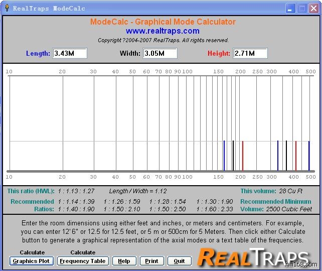

60#
回复: 小方的减肥修身特效良方 -不是广告, 是处理低频的心得
果然是M大写,软件不能识别。重新算了一下。
地板的高度刚才问了一下老婆大人,是10公分高,我原来搞错了。下面是空心的。
低频没有那种拳拳到肉的感觉,朦胧,慢。中频不够丰满。
用<My Disc>测试,62HZ/125HZ/250HZ都有较强的谐振。
我在另外一个朋友家听到的感觉不是这样的,器材基本一样,他房间就比我的大2平方米。
jpg(2008/3/29 17:53:57 上传)
