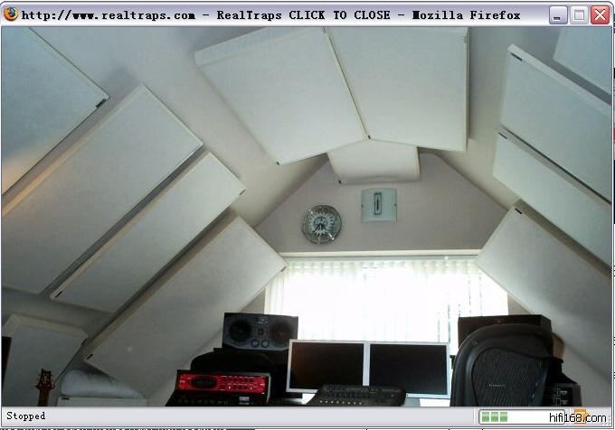

原帖由 Mark记 于 2008-3-30 0:37:00 发表
请教一下newbjman大哥,我现在的环境低音柱波比较厉害,房间尺寸是长7M X宽 6.6M X 高(1.6M-2.4M)高度最高2.4M,最矮1.6M
我只用了两块扩散板,低音......
Mark 哥,
看了图片,相信是一个阁楼,我的经验这是最难搞的环境。
孙子兵法说,此乃绝地,但是绝地逢生,将是快事。如果再有阁楼杂志美女,更是乐事。
你的房间的楼顶是金字塔型,有很多教堂也是一样,问题是楼面不够高。因此房间长度和宽度产生出来的驻波,都会因为这样子加倍,嗡嗡作响。
如果你不能转换战场,就只有透过。。。
1。喇叭重新摆位
2。购买能够处理低频的吸引设备。
喇叭摆位也许可以试一下转九十度,把座位移到房间的中央。喇叭和座位成一正三角形。
也可以反过来,把喇叭放到中线的地方,座位移后。尝试一下低频有没有进步。
坊间有许多处理低频的设施,只是购买要小心。
有空请到我的博客聊天。
http://hk.myblog.yahoo.com/chowhwk2002

mark 哥,
先声明我不是卖产品的。
在网上找了一个很接近你的环境的空间,他们用来作为录音室。
当然是用了许多它家的产品,但可以提供参考。
jpg(2008/3/30 10:37:18 上传)
有空请到我的博客聊天。

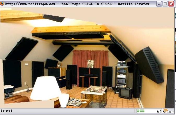

回复:小方的减肥修身特效良方 -不是广告, 是处理低频的心得
另外一个更接近你的环境,除了要放低音陷阱,也要考虑金字塔顶。
jpg(2008/3/30 10:42:22 上传)
有空请到我的博客聊天。

从上面的图片案例中,留意到吸声板的安装都离墙有一段距离,即留有空气层,估计这个方法可能会帮助吸收更多的低频,值得参考。
