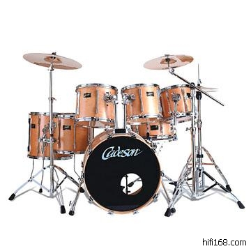

加映一张。FIM Super Sound 第一辑第十轨J K Drum Improvisation,LP就是天碟,听听爵士鼓的高低位置对吗?(参照爵士鼓图)录音也有错的时候,不会吧!
