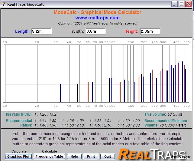

newbjman你好,本人正准备建立听音室,尺寸长5.2m,宽3.6m,高2.85m,天花四边准备局部吊顶,空框高度是0.35m,也请你帮我算一下,谢谢!

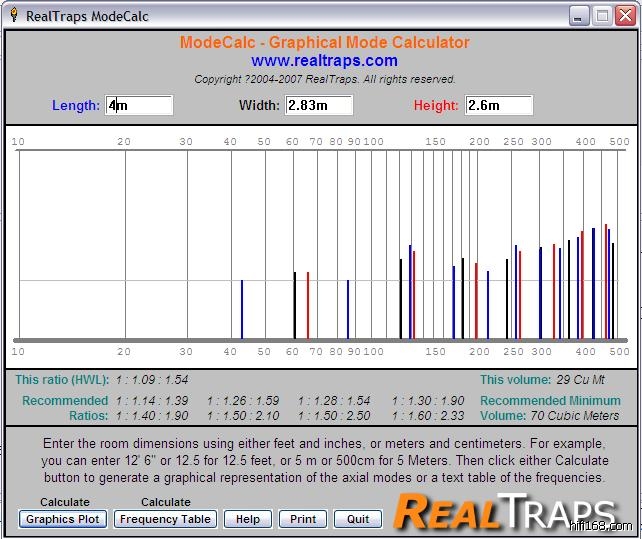

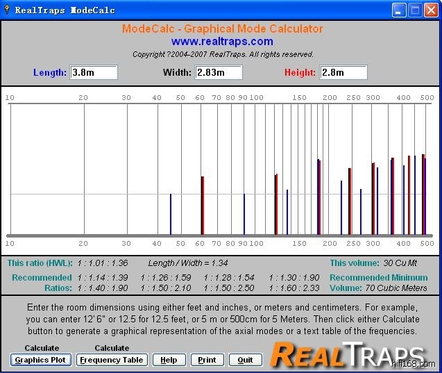

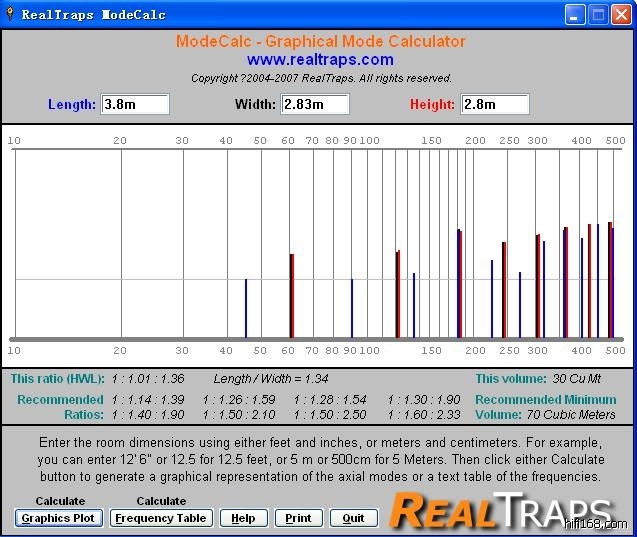

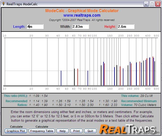

原帖由 三十九度 于 2008-1-22 11:52:00 发表
newbjman你好
  再次请你帮忙计算一下,书房尺寸是长4米,宽2.83米,高2.8米,现准备把天花封顶20厘米后即长4米,宽2.83米,高2.6米,看效果如何?是否比原来的更好?(原来的尺寸平均值为长4米,......
三十九度朋友,
我把你第一次提供给我的资料和这一次列出来给你做一个比较。
总括来讲把房间封顶后,频率的分布是比起原来的好得多了。以前高度和宽度基本上是一样,产生驻波重叠。
如果你希望用书房来做听音乐的房间,这一个从理论上比较效果好。
但是如果要低频放得好,还是你的客厅够大。。。
jpg(2008/1/22 23:02:53 上传)
最后编辑newbjman 最后编辑于 2008-01-22 23:05:17
有空请到我的博客聊天。
http://hk.myblog.yahoo.com/chowhwk2002

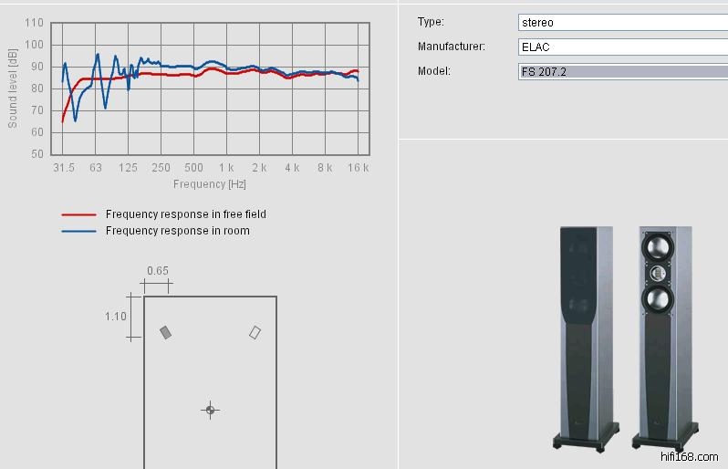

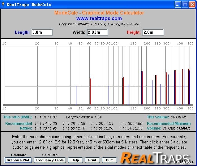

Ivenfong 朋友的短消息
我的房间长3.6米宽3.2米高3米 我是用六寸半的单拿书架箱,应离后墙和侧墙各多少呢?谢谢.还有Cardas算法又是多少呢?
Ivenfong 兄,
你的房间的频率分布图作了出来了。房间的长度,宽度,高度,都很接近,所以分布不是很平均,
还好你是用书架型的喇叭。
位置也算了出来了。你可以看到估计60Hz 左右有一大谷底。
也用 cardas 的方程式算了。喇叭离前墙 1.43M,侧墙 0.88M。
jpg(2008/1/22 23:13:44 上传)
最后编辑newbjman 最后编辑于 2008-01-22 23:13:43
有空请到我的博客聊天。

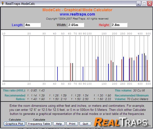

newbjman兄,你好
    不好意思,我的意思是这两个尺寸的效果对比(长*宽*高分别为4*2.65*2.8及4*2.83*2.6),哪一组尺寸的效果比较好?毕竟天花处理工程比较大比较麻烦,而两侧墙的处理则方便简单得多.
     客厅已经有一套落地箱系统,效果不错,但始终没有独立的听音室方便,所以在书房再构建一套书架箱系统。(主要听人声及室内乐)
     非常感谢!

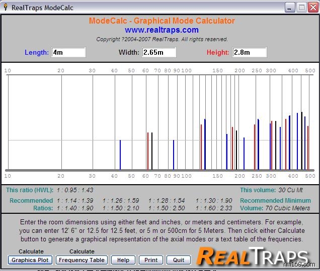

118#
回复: 我重新量了一下房间的尺寸拜托newbjman重新计算一下
原帖由 三十九度 于 2008-1-23 11:12:00 发表
newbjman兄,你好
     客厅已经有一......
三十九度兄,
如果你要我选,我会挑比较宽的房间,音箱摆位比较多点弹性。
也把4/2.65/2.8 的频率分布图作出来给你参考比较。
jpg(2008/1/23 14:09:29 上传)
有空请到我的博客聊天。

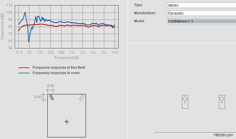

原帖由 西南风 于 2008-1-22 17:56:00 发表
西南风兄,
恭喜你有机会建做你喜欢的听音室。
频率分布图作了出来。频率分配还算可以,没有重复的波段。
喇叭的摆位也算了出了在图2。因为房间的长度有限,低频有谷有峰。
也同时用 Cardas 的方程式算出来 喇叭离前墙 1.61m 离侧墙0.99m
如果间的吊顶是在房间的四周,我这个运算模式应该还有效。
jpg(2008/1/25 4:46:32 上传)
有空请到我的博客聊天。
