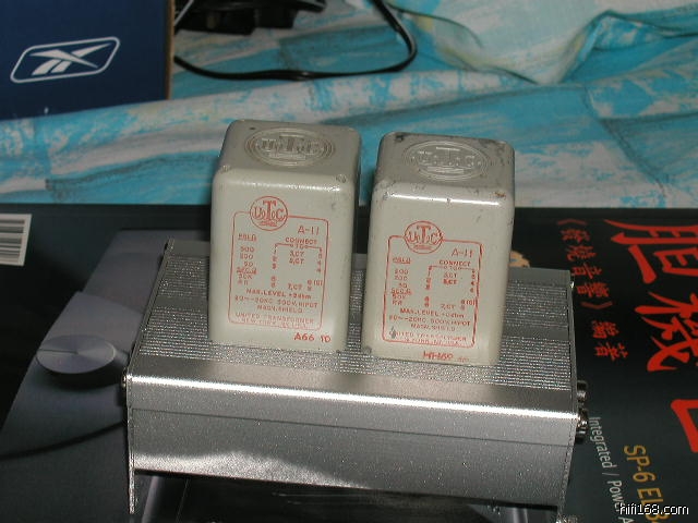

准備好,要焊接了!希望成功
照片 122.jpg (, 下载次数:40)
jpg(2007/8/10 17:06:03 上传)
最后编辑cpyip 最后编辑于 2007-08-10 17:06:03

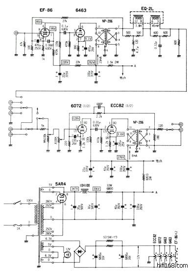

此线路有人玩过吗?
jpg(2007/9/16 9:21:15 上传)
