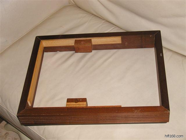

放了20多年了,木框都脫膠,需要重新上胶。。。
jpg(2007/7/18 17:05:16 上传)
最后编辑cpyip 最后编辑于 2007-07-18 17:05:15

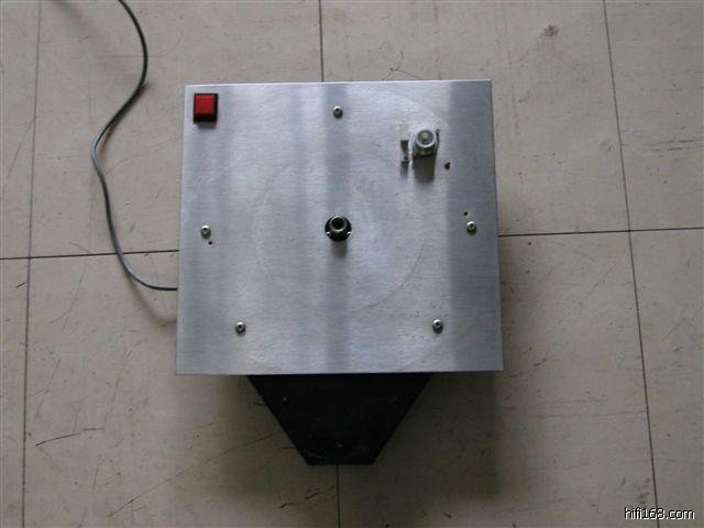

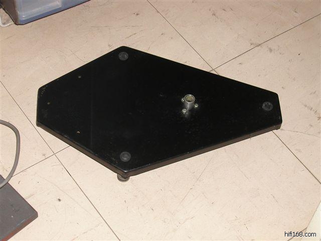

這盤座的維修工程,為老爺LP12注入了新血液(試想盤座散著對重放有极大影响)。下一步清洗軸心,上新油:這步驟要小心行事,不要讓油周圍踫到,加上去的油不宜太多,要剛好。上帶之前,需周圍清潔一次,我是用酒精清潔,等全揮发完,オ上帶。
jpg(2007/7/19 9:02:07 上传)

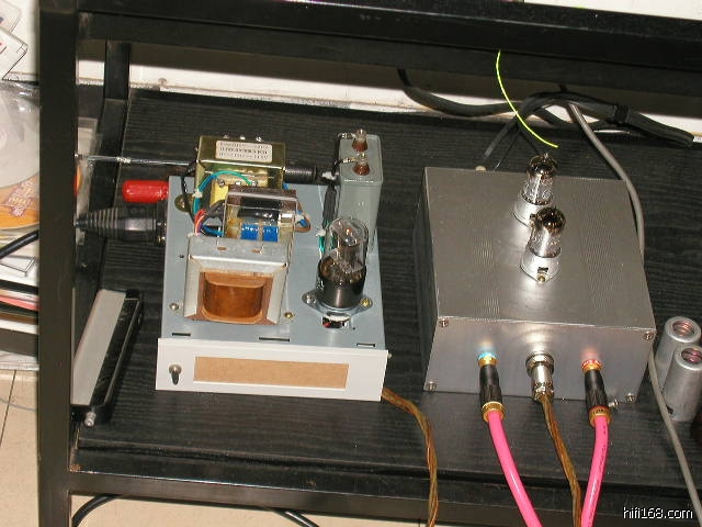

回复:简单易做的SHURE-M65唱放與老爺LP12
改动的电源部分,听了几天,越听越舒服。;P
照片 110.jpg (, 下载次数:8)
jpg(2007/7/19 23:18:41 上传)
