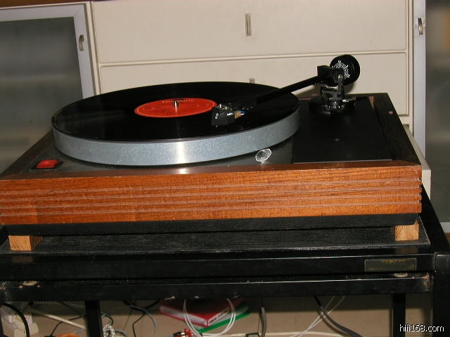

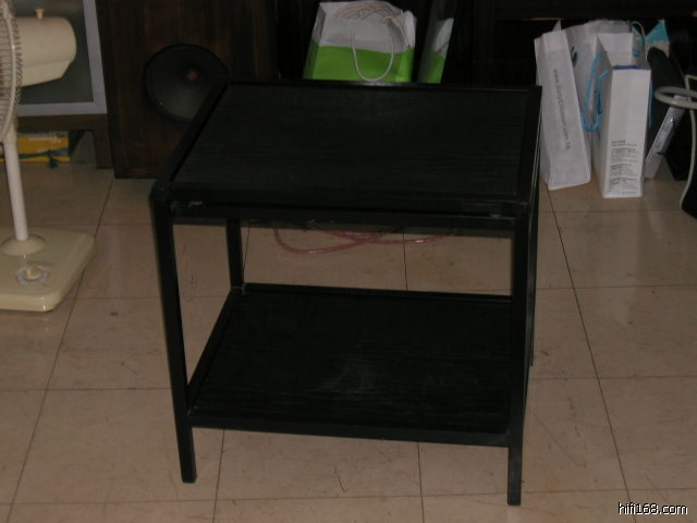

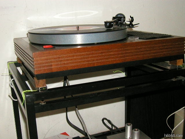

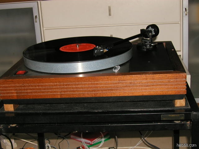

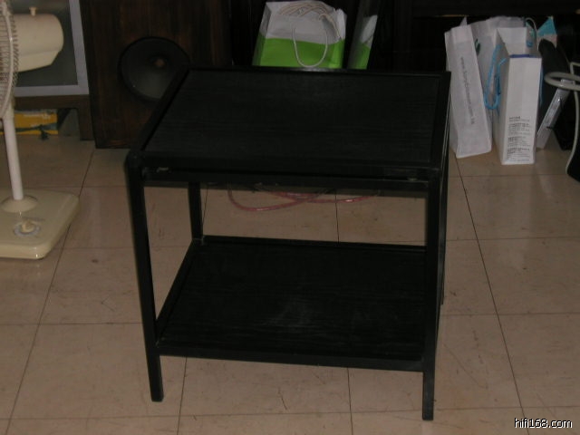

TARGET架,至今被认为配LP12较佳者。
但发觉面板会有共振现象,影响放音。现暂时去掉面板,用两条不锈鋼代替。共振消除了,音质果然也所提升。
照片 101.jpg (, 下载次数:51)
TARGET架(没装下钉)(2007/7/2 10:35:48 上传)
照片 132.jpg (, 下载次数:64)
有面板时(2007/7/2 10:35:48 上传)
照片 139.jpg (, 下载次数:74)
无面板时(2007/7/2 10:35:48 上传)

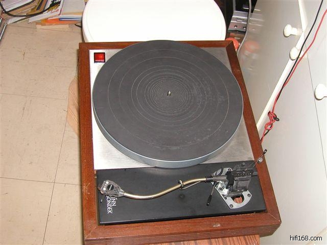

我的LP12的故事:
说起來也好笑,80年代朋友不玩LP了,半送半卖1000元卖给我。但我一直调不好(当时没有互联网),查资料也没有。去年年底,又从小倉搬出來,再仔细 拆件观察,才发现SME蛇臂有点不正,唱针是歪一边的!是原安装人员大意!本來这个毛病容易弄好,把臂板上不平的地方整平它,再上螺絲就OK了。但可能受潮,或者油流出來,浸到臂板,臂板上油渍一大片!臂板严重变形。我才知道,唱盘上的每个细节一定要做好,马虎不得!否则后面再怎么努力也是白费!后來在广州买到老番的臂板,自己用有机玻璃也做了一个给SME,练习一下:把SME臂上好,水平后再试调三支弹弓,基本成功!再看唱针是垂直落在唱片上!按网上调教弹弓的方法,还真行,用手指按下轴,可看到整个(转盘加唱臂)是直上直下一起动!在这个基础上,我把在广州買來的臂板,装上LINNBASIK,重复一次做,就是各位看到的照片了!
旧臂板严重变形!!!(2007/7/2 13:18:19 上传)
最后编辑cpyip 最后编辑于 2007-07-02 16:34:28
