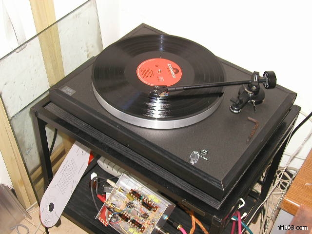

開始在LP12发現的,唱臂為LINN BASIK PLUS,唱头ADIKT按說明書,裝在唱头壳的最后面。我用那把尺量OVERHANG,可看到大過要求約2mm。
我不死心,將臂連头裝回LINN BASIK唱盤,再用那把尺量OVERHANG,結果一樣也是大過2mm(即实际OVERHANG約=20mm,標準應18mm)。
就ADIKT头的说明书,叫使用者装在最后位上(只限LINN臂),目的就是装上去不用作复杂的调校。当唱臂轴心拿对了,实际一切变的很簡单。
我这个BASIK盘是厂开的孔,我用LVV臂比过,应是对的。有可能开的LVV臂的孔,给PLUS臂用,就差一点。就是这么一回事。
LP12又不同情况,唱臂板活动的,那三个固定螺絲,位置差1MM都不行,直接影响到OVERHANG:当三孔位置准确了,全部都对了。
最后编辑cpyip 最后编辑于 2007-07-01 23:31:10

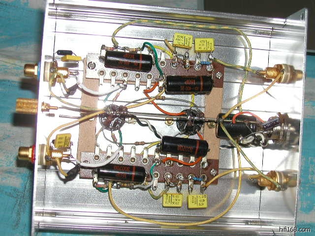

打开内脏看看?
照片 141.jpg (, 下载次数:58)
jpg(2007/7/2 8:13:54 上传)

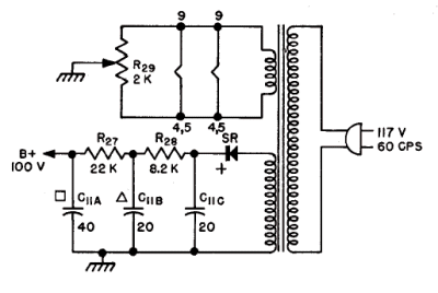

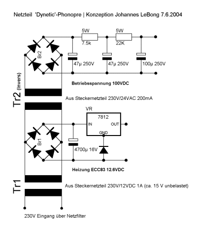

电源部分供参考,灯絲改为LM317。
原庄线路(2007/7/2 8:21:34 上传)
鬼佬线路(2007/7/2 8:21:34 上传)
最后编辑cpyip 最后编辑于 2007-07-02 08:21:33

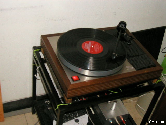

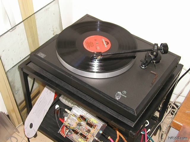

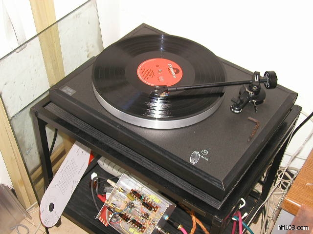

初听用BASIK听,因LP12还未调整好,怕外來因素太多,影响试听。
后才落到LP12试听。调校好时,LP12比BASIK更上一层楼,弦乐之感染力,使我的情绪久久不能平伏,听了想再听的冲动。
我的黑碟都是用过的旧碟,除个别炒豆声多,大部分都很安静(比想像的好了)。
照片 119.jpg (, 下载次数:65)
BASIK+TARGET架(2007/7/2 8:41:13 上传)
照片 140.jpg (, 下载次数:54)
LP12+TARGET架(2007/7/2 8:41:13 上传)
最后编辑cpyip 最后编辑于 2007-07-02 08:41:13

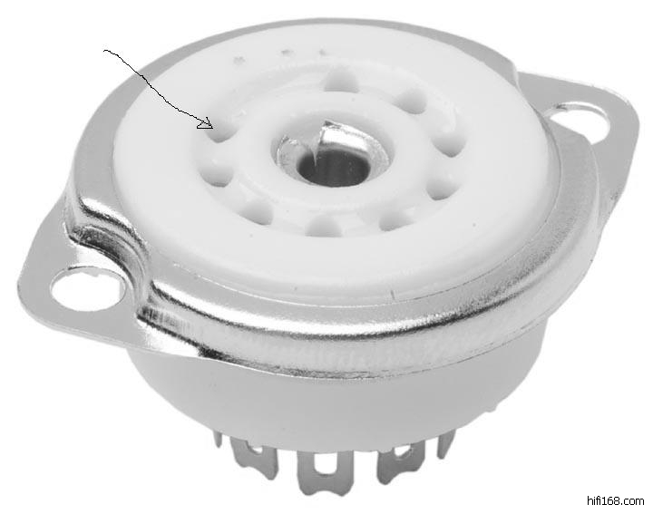

请教一下,,,电子管的第1到9脚是如何排列??
我搞不懂哪个脚是第1脚,,哪个脚是第9脚,,谢谢
19#
回复:简单易做的SHURE-M65唱放
所指为1,反时针为2,,,至9。
jpg(2007/7/2 9:40:53 上传)
