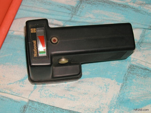

我是用去靜电槍除靜电的。

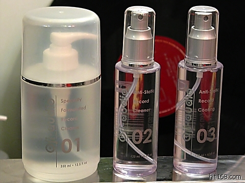

见到网上卖的广告:
″黑膠護理三寶:
唱片專用清潔劑(01),手洗、機洗兩用,$118/ 350ml。
唱片中和靜電劑(02),$98/120ml。
唱片抗靜電劑(03),$98/120ml。″
有机会再试试看。

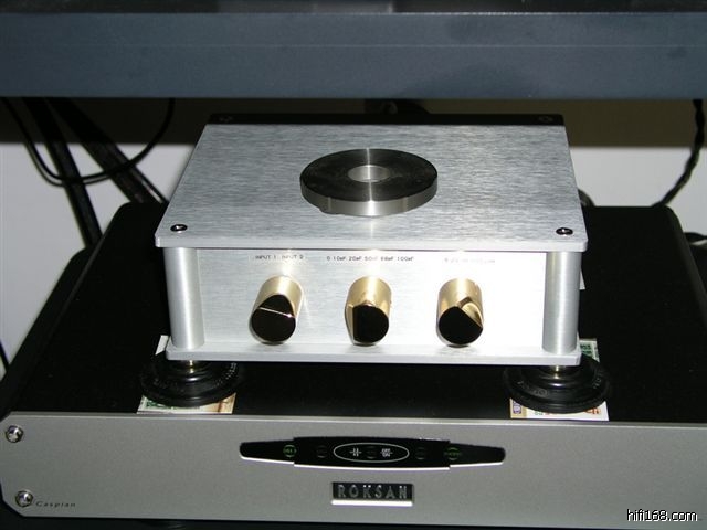

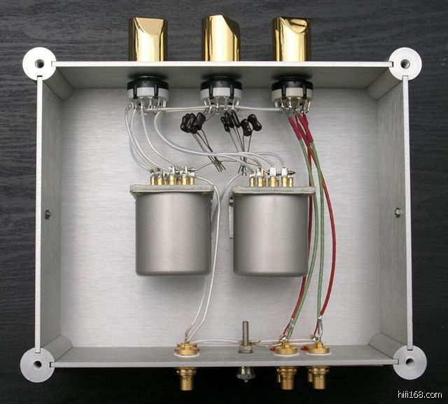

進一步想玩玩mc放大,先看看人家做的:
jpg(2007/8/1 11:44:11 上传)

这升压牛的素质要求高啊
有参数吗
76#
回复:简单易做的SHURE-M65唱放與老爺LP12
我有对UTC A11,听网上朋友玩过,說不错,实践一下吧。

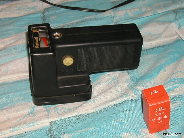

回复: 简单易做的SHURE-M65唱放與老爺LP12
原帖由 cpyip 于 2007-7-30 16:11:00 发表
我是用去靜电槍除靜电的。
上照片:
照片 130.jpg (, 下载次数:63)
jpg(2007/8/2 9:31:29 上传)
照片 131.jpg (, 下载次数:36)
jpg(2007/8/2 9:32:22 上传)
最后编辑cpyip 最后编辑于 2007-08-02 09:32:22

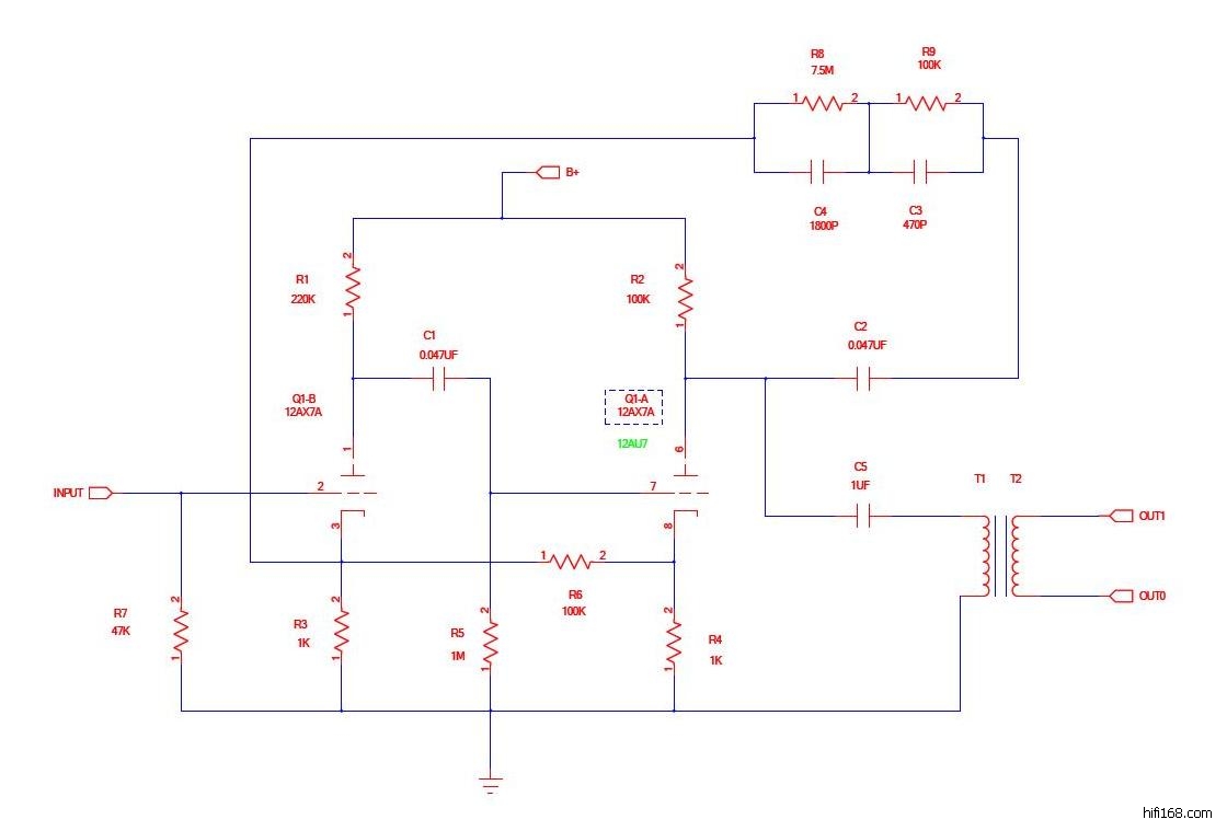

78#

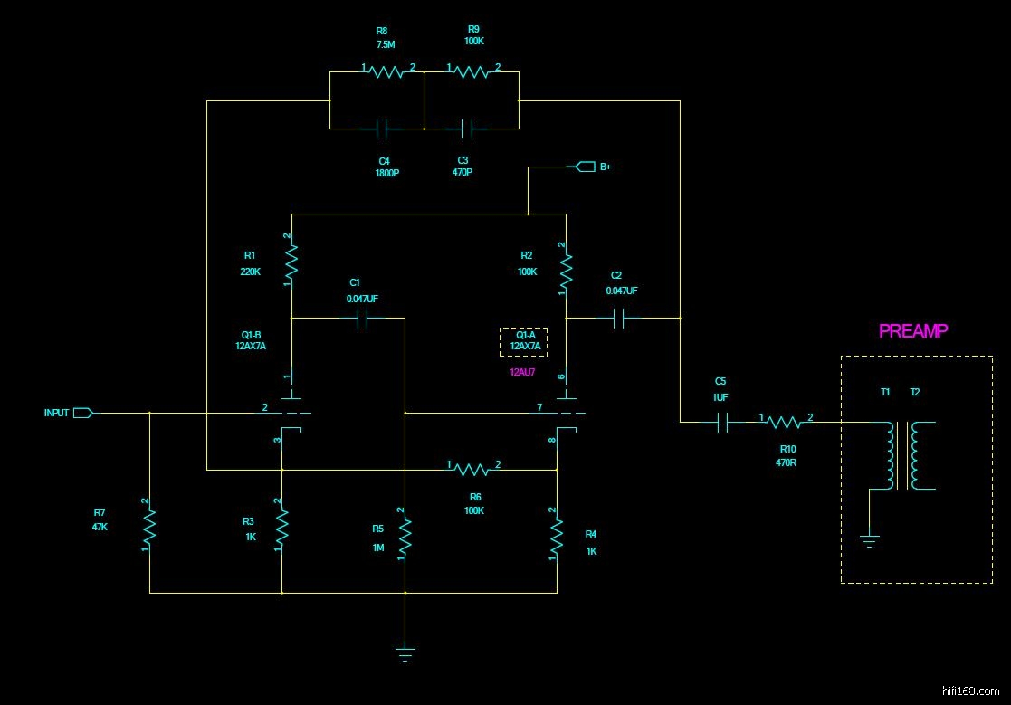

和牛前級的匹配
试了两种线路,1线络加多只1:1牛及1UF电容,试试一直不太满意。后改成2錢络,加电容1UF及470欧电阻:细致动人,彼满意。。。
79#
和牛前級的匹配
线路如下
jpg(2007/8/3 18:17:10 上传)
最后编辑cpyip 最后编辑于 2007-08-03 18:17:10

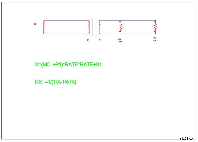

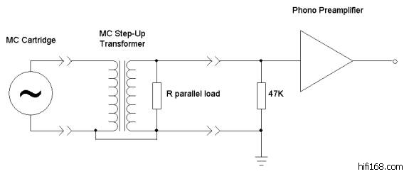

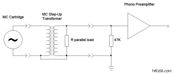

MC頭與牛
在网上看到的,整理一下。我自己也剛剛接触,接下來要实戰一下了,驗証一下這公式。
其中,MC為唱头的阻抗,P1初級电阻,S1次級电阻,RATE為變比,RX為應施加的电阻。R2=47k為RIAA輸入电阻。
整理出來的(2007/8/10 13:47:46 上传)
原圖(2007/8/10 13:47:46 上传)
