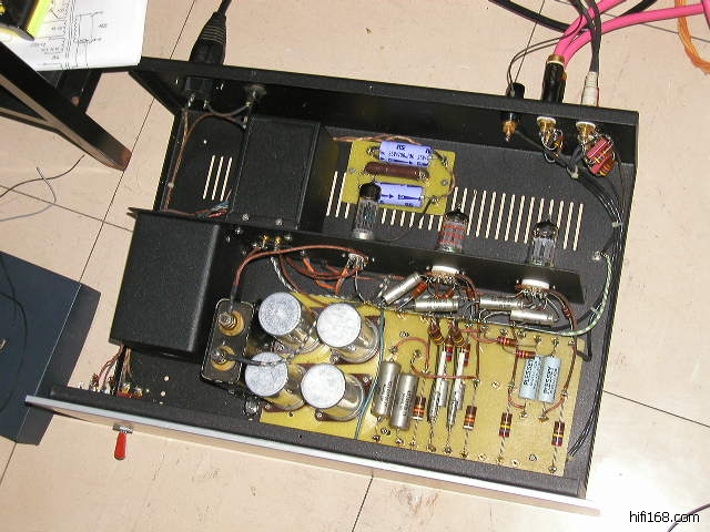

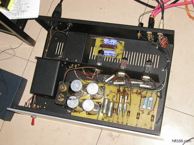

我朋友的唱放,有毛病,帮他修好放我家一段时间。乘我的LP12可正常放音,拿出來听听。线路是衰减式的,听起來不太一样,细緻度m65好些。此机电子管整流,电源部分讲究,低频比m65好,也是预料中事。这也给我一次学习机会。

这机修好后,听了几次,越听越好听,平衡度很高:用了两只吹啦叭12AX7,真夠重皮的(市场价每只已过千)。

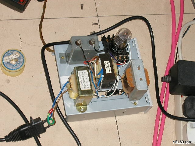

把刚收到的TCC 2UF电容,和电感作胆整流后的C1-L-C2-R1-C2-R2-C2,其中:C1=2UF L=10H R1=7.5K R2=22K C2=30UF。
开始时,C1=30UF;当把C1換成TCC 2UF时,奇迹就出现了:真是难于想像,可以得到清细透明的声音來。
下步把它制作出來,再作详细试听。

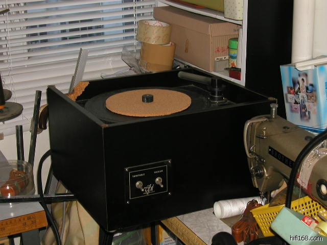

初稿已可听下了,还真不赖!

我的前级的C1用西门子的5UF油电容也很好
