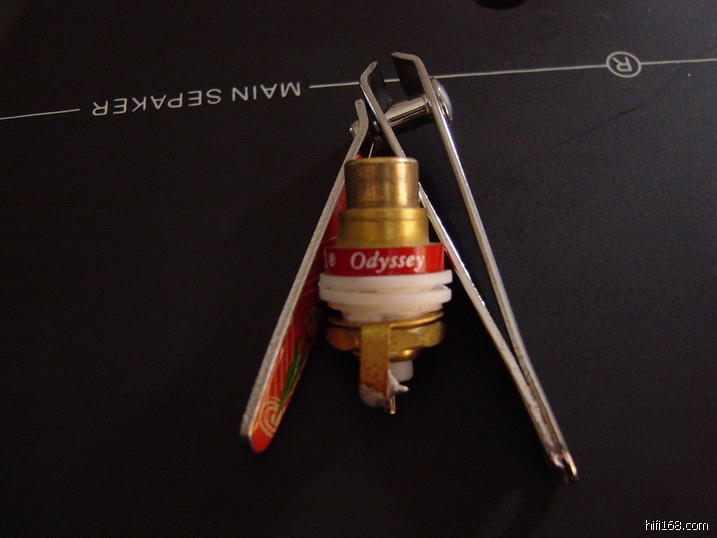

昂贵的RCA接线端子
jpg(2007/12/4 20:30:23 上传)
老夫老矣!!

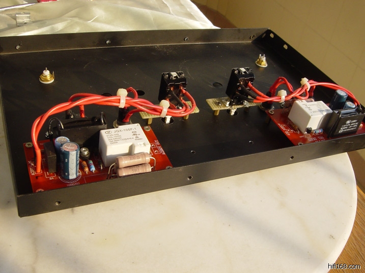

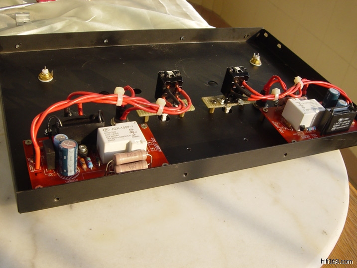

794#
回复: 大力甲类石后:恶念缠身,风云再起!

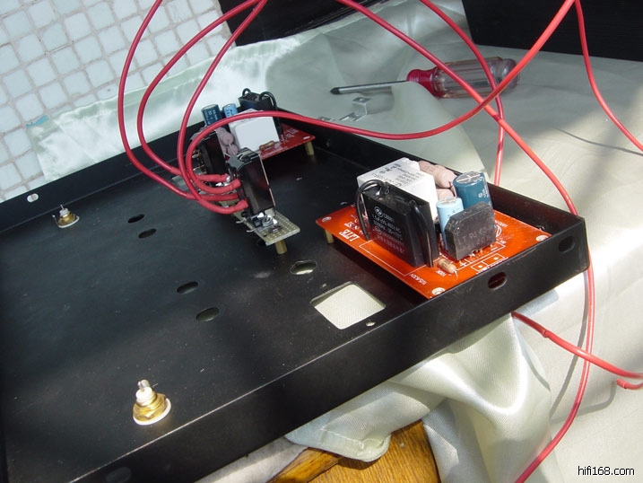

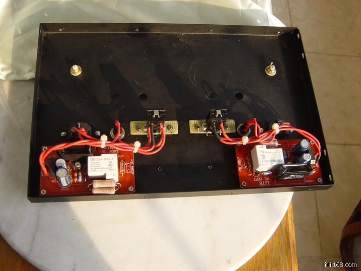

复杂而有序的背板
上有两声道完全独立的电源插座、保险丝、开关和软启动板子。名副其实的双单声道耶!
jpg(2007/12/4 20:32:48 上传)
老夫老矣!!

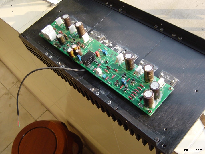

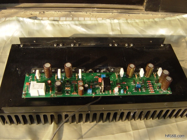

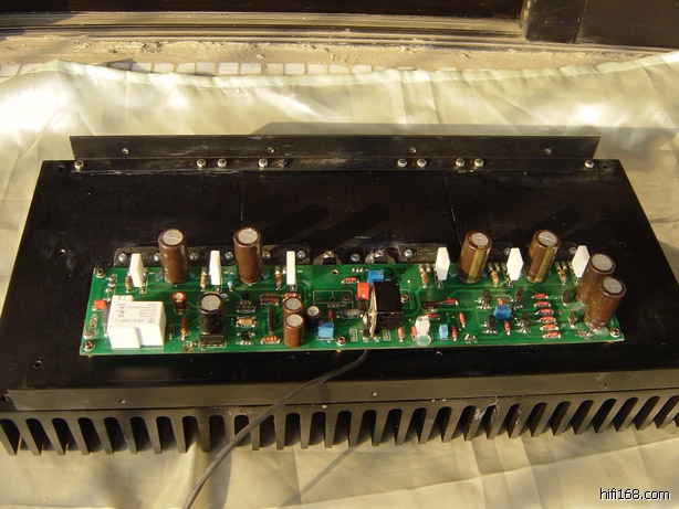

795#

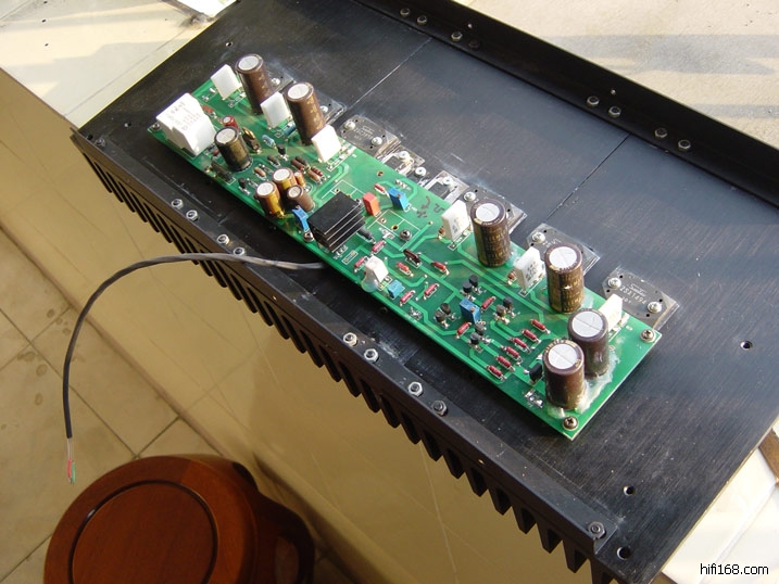

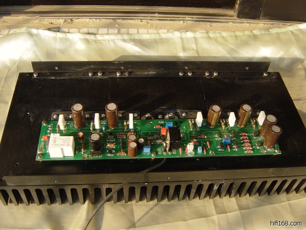

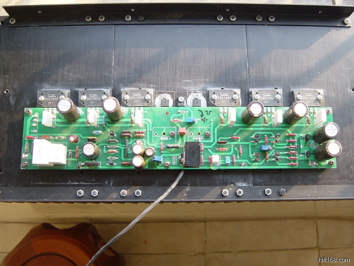

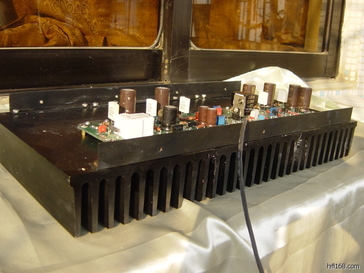

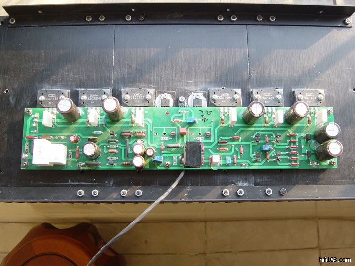

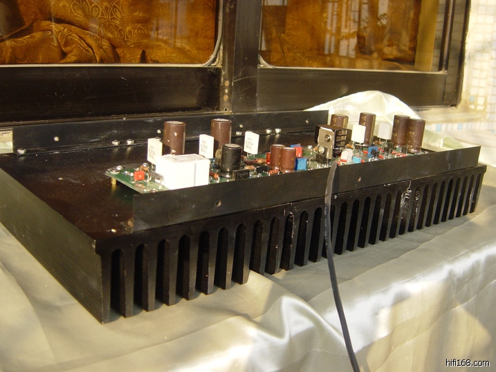

取消了均热铜的想法
一是有色金属涨价太快,两大块铜贵得吃惊。二是留下与散热器接触不良的祸患。
三是刚好三块散热铝分别承担两只大功率管的热量,热量由中下部向外发散。相信
改善其他环节后应比原来可上更大的电流!
jpg(2007/12/4 20:37:09 上传)
老夫老矣!!

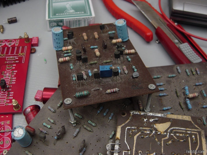

800#

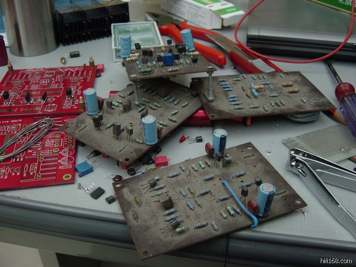

上一幅笔者数十年前制作的古董板子,
时代进步得很快啊!!
jpg(2007/12/13 9:40:33 上传)
jpg(2007/12/13 9:41:29 上传)
最后编辑卖油翁1 最后编辑于 2007-12-13 09:41:29
老夫老矣!!
