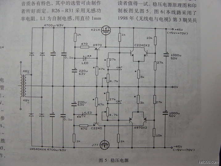

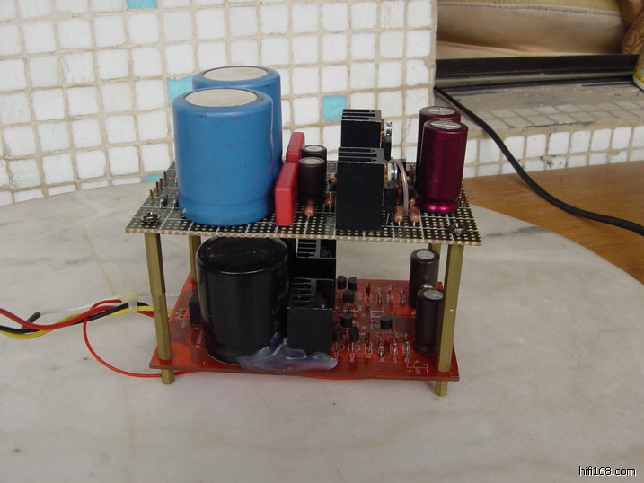

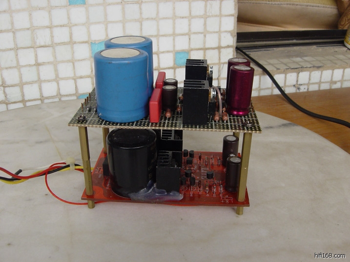

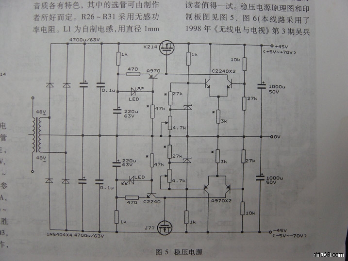

高速洼田电源
这款电源是吴平先生于1998年发表的电源,他将TL431引入洼田稳压电源线路中,使之更精确可调。
其特点为高速度、高精度、低内阻、低噪声,连续可调。要说改进之处,可将整流改为双桥整流,
场效应管代替双极晶体管恒流,地线分开正负电设置然后一点接地……但就算不改进,其性能已经非
常不错,况且在商品机里面,推动级单独供电的几乎没有!
至于元件的组合,因为交流绕组电压将提高至50V,须用耐压75V以上的电容,一时为难。略加思索,
遂启用四只红头思碧80V3900UF电解,其他方面,还有WIMA、DALE……哈哈,这是马克的常规组合
呢,看看383:)

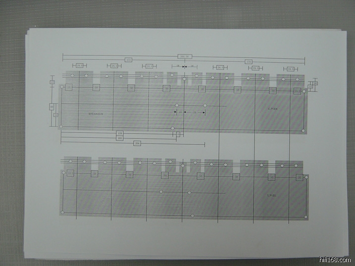

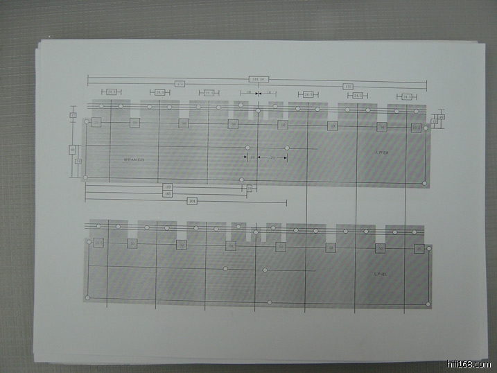

用愚蠢的办法画了一幅A80板的散热孔图,见笑了,需要的PM我

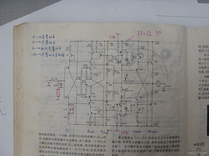

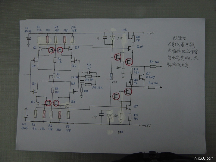

晶体管是非线性器件,其中一个非线性因素是结电容。结电容由势垒电容Cb和扩散电容Cd组成。

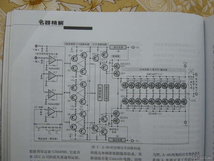

势垒电容Cb是由空间电荷区引起的。空间电荷区内有不能移动的正负离子,各具有一定的电量。当外加反向电压变大时,空间电荷区变宽,存储的电荷量增加;当外加反向电压变小时,空间电荷区变窄,存储的电荷量减小,这样就形成了电容效应。垫垒电容大小随外加电压改变而变化,是一种非线性电容,而普通电容为线性电容。
扩散电容Cd是载流子在扩散过程中的积累而引起的。Cd也是一种非线性的分布电容。
综上可知,势垒电容和扩散电容是同时存在的。PN结正偏时,扩散电容远大于势垒电容;PN结反偏时,扩散电容远小于势垒电容。势垒电容和扩散电容的大小都与PN结面积成正比
有烧友说结电容有弊也有利,这是不对的。窃以为放大电路中晶体管结电容的存在,会严重影响高频延伸和声象定位。其原理是在低频工作时,PN结的结电容的容抗很大,可视为开路,对PN结的单向导电性无影响。而在高频运用时,由于容抗变小,结电容将旁路PN结的等效电阻,使PN结反偏时的等效阻抗变得很小,于是PN结的单向导电性变差,所以,在高频时必须考虑结电容的影响。

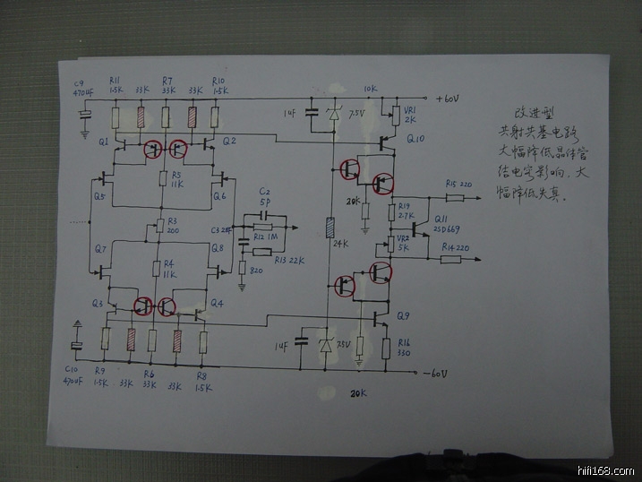

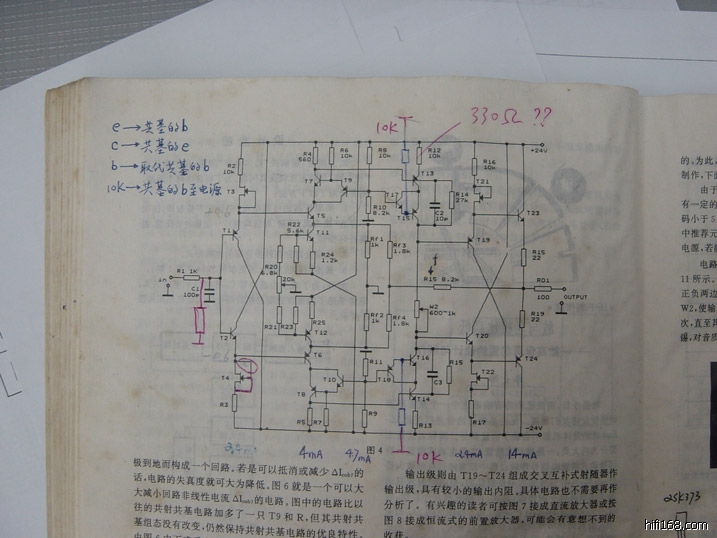

共射共基电路组态是减少共射电路结电容的一种方式。在电压放大电路中,共射电路是经典电路,但晶体管易进入饱和状态,在不太高的频率就进入了非线性区。在视频电路中,通常在共射电路串接共基电路形成共射共基电路组态,以减少结电容,展宽频带,这种电路逐步引入到音频电路中,在音效上取得良好效果。
共射共基电路的结电容又如何进一步减少呢?1995年李文烨同志介绍了一款改进型共射共基电路(不知是不是他发明的,见图一),他在一般共射共基电路中加入一只异极性三极管和一只偏置电阻,使结电容引起的电流回路消失,从而使失真大幅度降低,从其前级的试制效果来看,确是达到了大幅降低失真的目的。
无独有偶,日本金嗓子公司前些年推出的放大器也有类似电路。见图二。但该公司用的是一只同极性管子和两只电阻,即图三中的Q11和Q14,结构似乎更简化。
笔者根据李文烨同志给出的电路,对本功放的电压放大级电路进行了修改,见图三,和Q9、Q10串接的是共基电路,它们左边的是加入的消减结电容的管子。有兴趣的读者不妨一试,保你有眼前一亮的感觉。

如何降低晶体管结电容?
综上可知,势垒电容和扩散电容是同时存在的。PN结正偏时,扩散电容远大于势垒电容;PN结反偏时,扩散电容远小于势垒电容。势垒电容和扩散电容的大小都与PN结面积成正比。

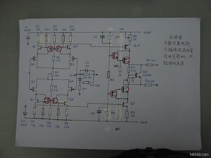

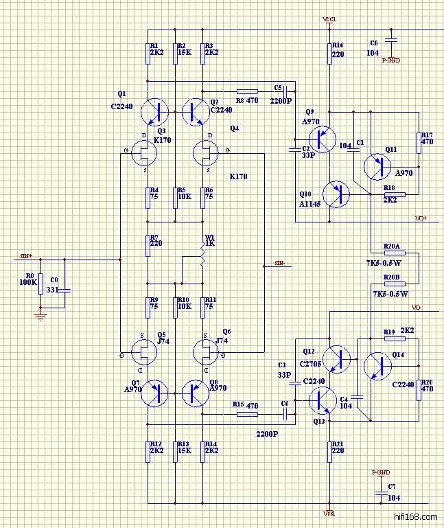

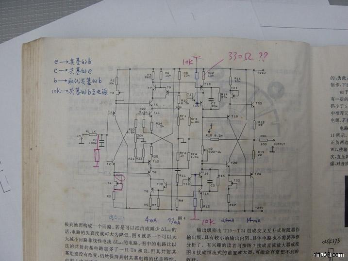

无独有偶,日本金嗓子公司前些年推出的放大器也有类似电路。见图二。但该公司用的是一只同极性管子和两只电阻,即图三中的Q11和Q14,结构似乎更简化。图四的第二级是金嗓子A60功放的改进型共射共基电路。
笔者根据李文烨同志给出的电路,对本功放的电压放大级电路进行了修改,见图三,图中8只红色的是新加进的管子。以第二级为例:和Q9、Q10串接的是共基电路,它们左边的是加入的消减结电容的管子。有兴趣的读者不妨一试,保你有眼前一亮的感觉。
