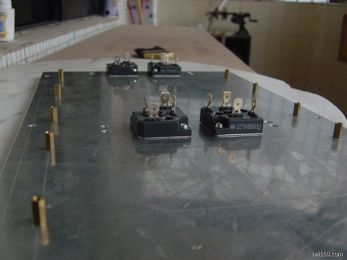

回复: 大力甲类石后:恶念缠身,风云再起!

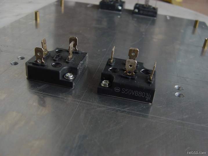

换用美产的50A整流桥,此桥壮实硕大,马步沉稳,功力深厚,应无后顾之忧矣!
jpg(2007/11/14 10:29:18 上传)
老夫老矣!!

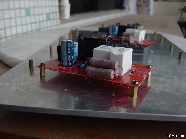

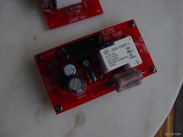

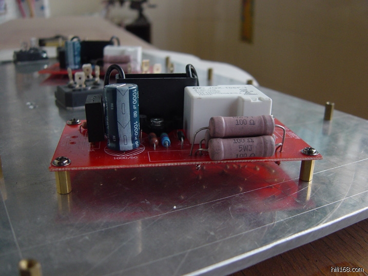

每声道上一块软启动板子。220V经1.5 UF高压电容降压限流后,整流供延时电路用,控制30A继电器。一开机3秒内220V市电经15W33欧电阻供给功放,限制大电容充放电烧毁整流桥及其他冲击。3秒后由继电器短接电阻,正常供电。
jpg(2007/11/14 10:37:58 上传)
老夫老矣!!

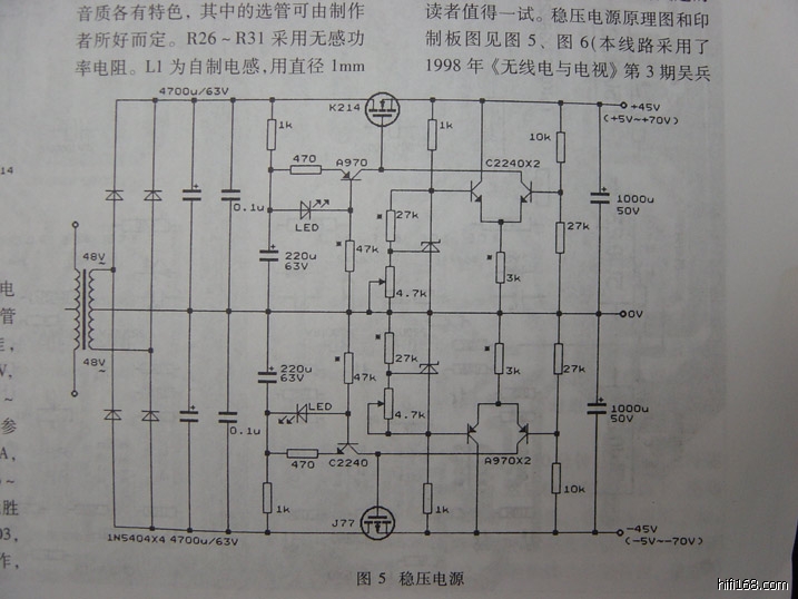

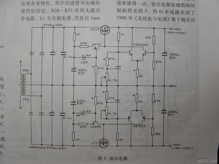

准备做这样一个高精度、高速度的串联稳压电源,专门供给推动级使用。
jpg(2007/11/15 11:57:16 上传)
老夫老矣!!

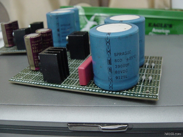

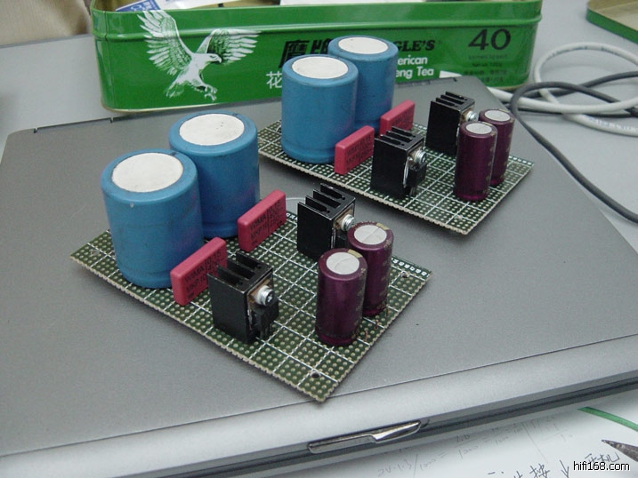

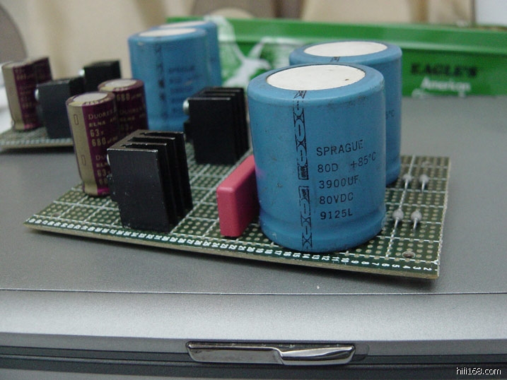

电源半成品
为节省空间,推动级的电源与电压级的电源层叠安装,为保证尺寸大小,只能用洞洞板做了。
邮购回来的板子质量不高,好在笔者搭棚时基本不利用原焊盘导通电流,原焊盘只作固定用,元件脚对脚连接,确保牢固和畅通。
jpg(2007/11/15 16:41:58 上传)
