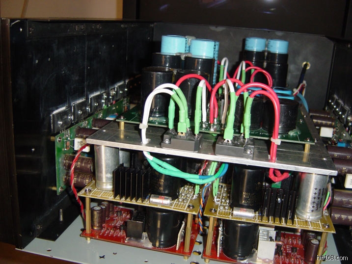

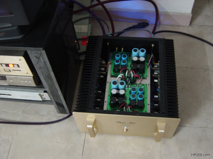

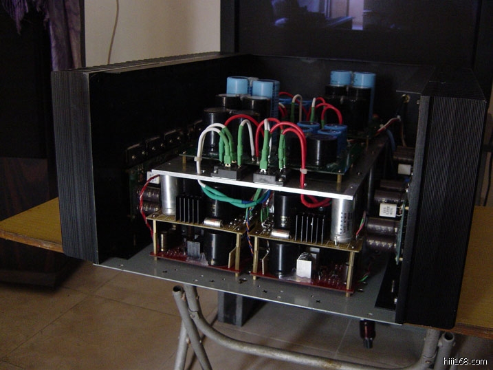

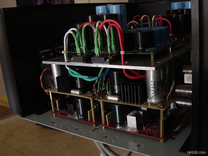

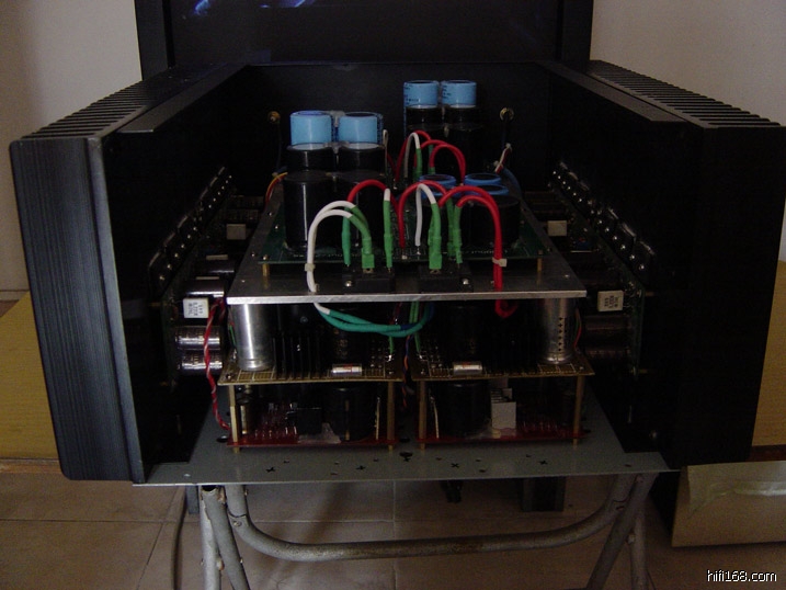

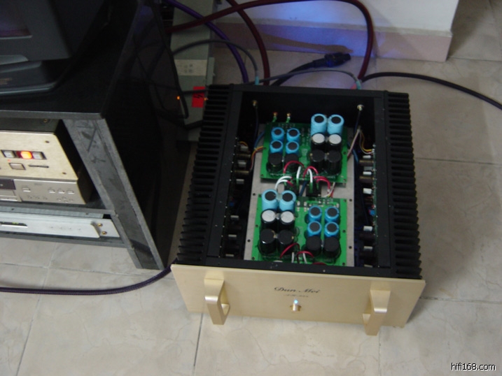

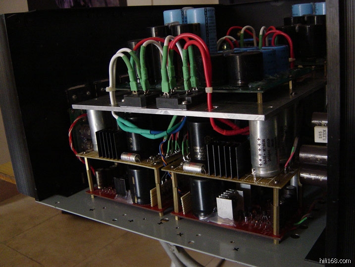

机器早已完善开声,只是近段太忙,没有时间说。先上几幅。
jpg(2008/1/29 13:34:50 上传)
老夫老矣!!

3A,傲视同群的静态电流!
经过二次改造后,本机末级的静态电流已上了一个新台阶,单臂已达3A以上。在调试中发现不是自己亲自配对的管子,虽然是买配对管回来,但始终误差比较大。在中点调到0mV时,末级NPN和PNP管子静态电流误差达20%。而将末级调平衡后输入级又不平衡。最后笔者将末级的不平衡由输入级承担三分之一,中点输出零飘稳定在50mV,也算取得一个较理想的平衡点。本机的工作电压和静态工作电流见下表。
图中的散热器面积,末级3A静态电流,在室温20度时温度约60度,到了夏天估计达到70度。对比很多江湖名门正派(成品厂机),可以说是傲视同群了!

最上面是整流桥吧,是啥牌子的,看起来好雄壮!  一直没有找到得好整流桥,不知道高文那个用的啥桥!
830#
回复:大力甲类石后:恶念缠身,风云再起!
前面回贴里有说整流桥
