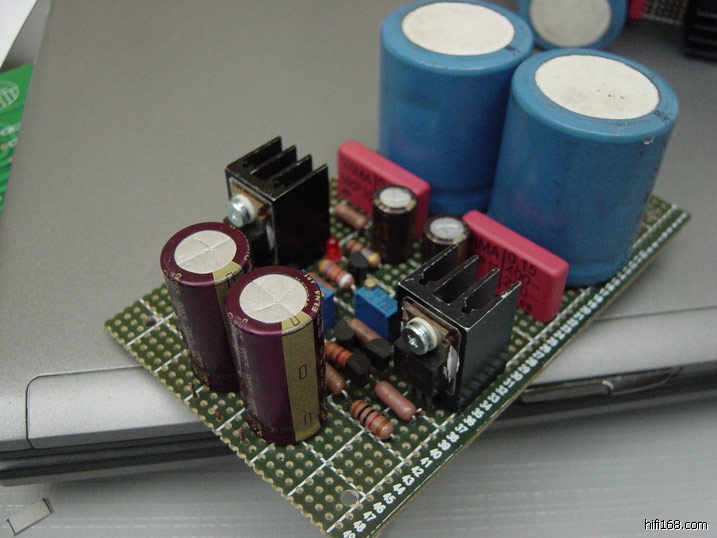

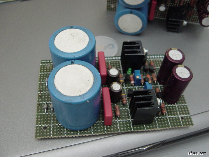

手工漂亮!
772#
回复: 大力甲类石后:恶念缠身,风云再起!
谢谢赞美,加速做好了一块!

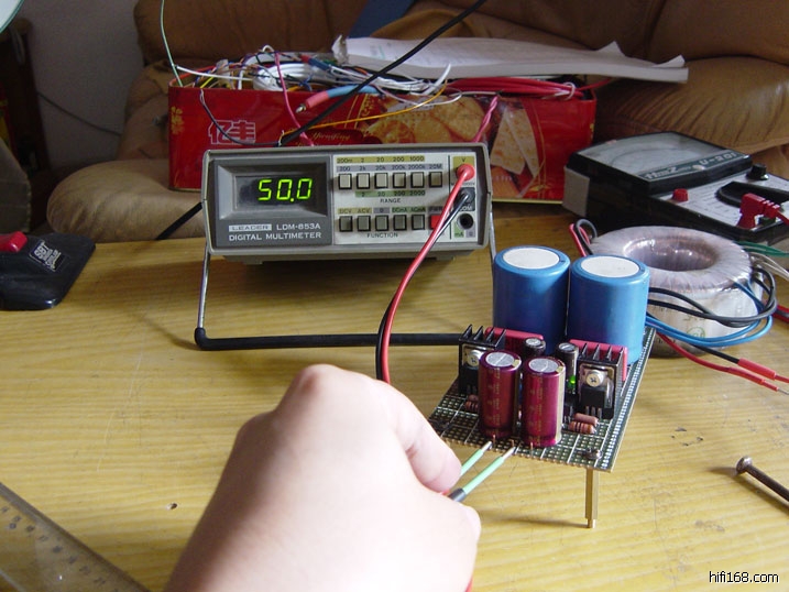

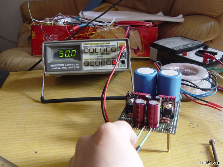

测试电源电压
随便找来一个变压器,正好双44V,接上电源板,分别将其暂调至正负50V。
哇,此电源边疆可调,非常精准。功劳完全在于基准元件TL431。

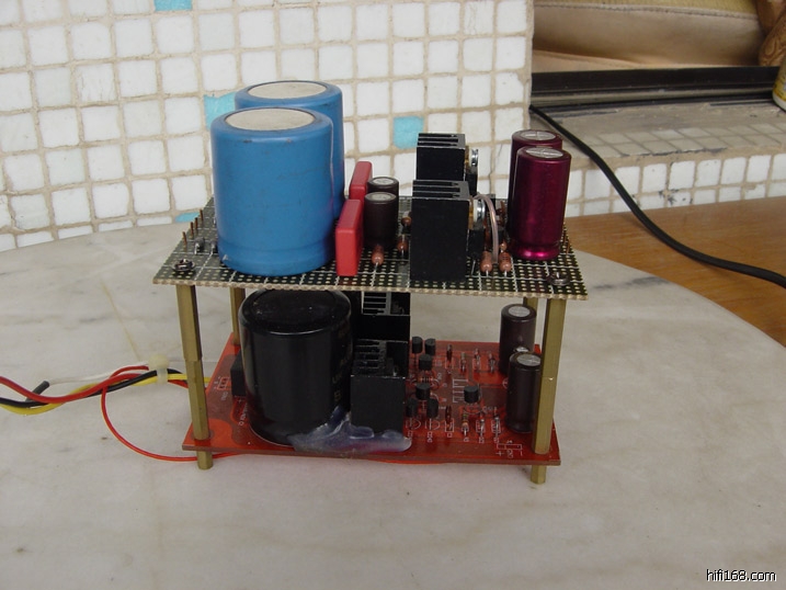

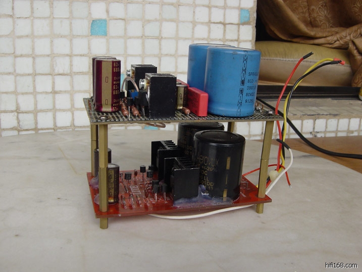

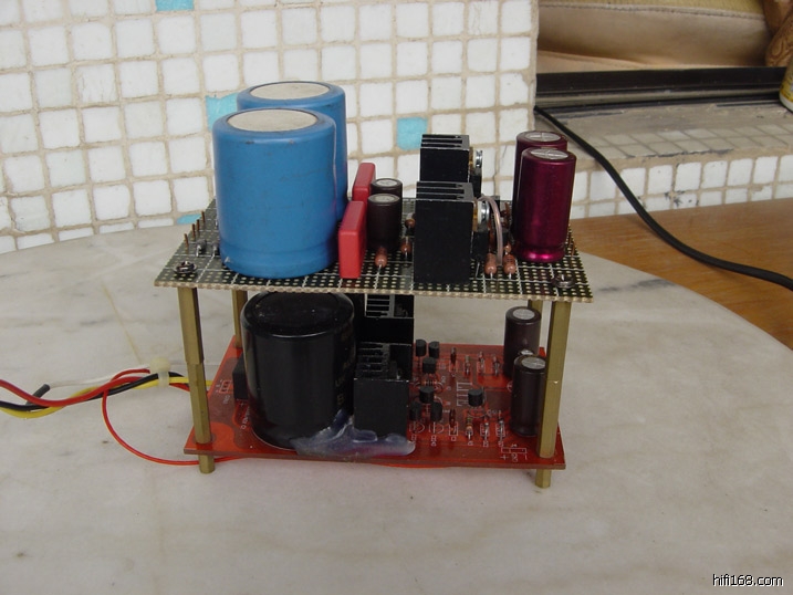

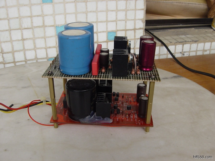

给电源盖一层楼

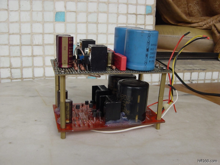

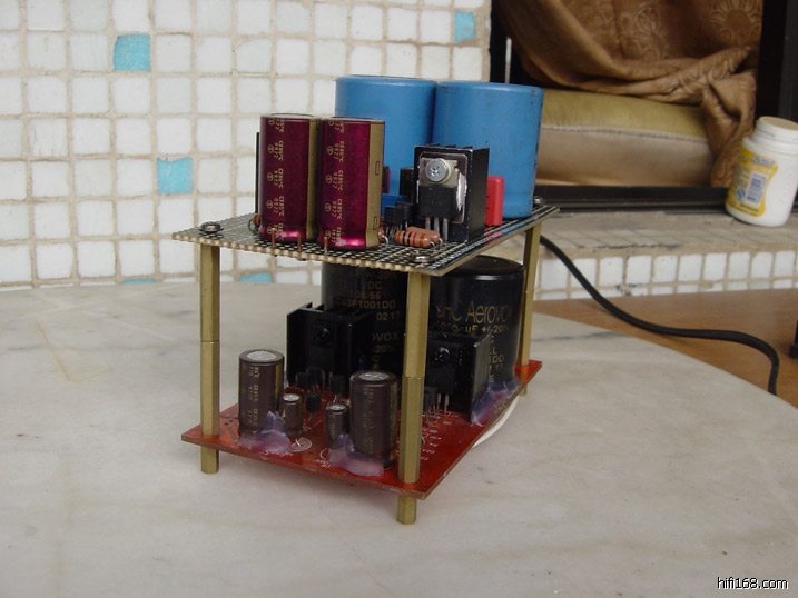

为节省地方,笔者计划将电压级和推动级电源进行层叠式安装,上下两板尺寸一致。
哈哈,还算有点造型吧!
