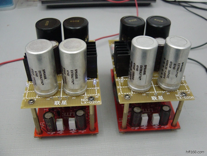

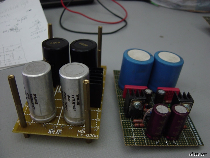

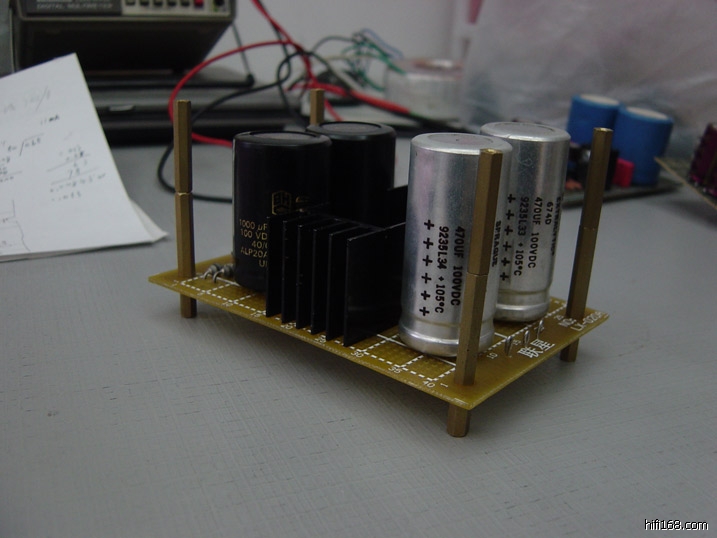

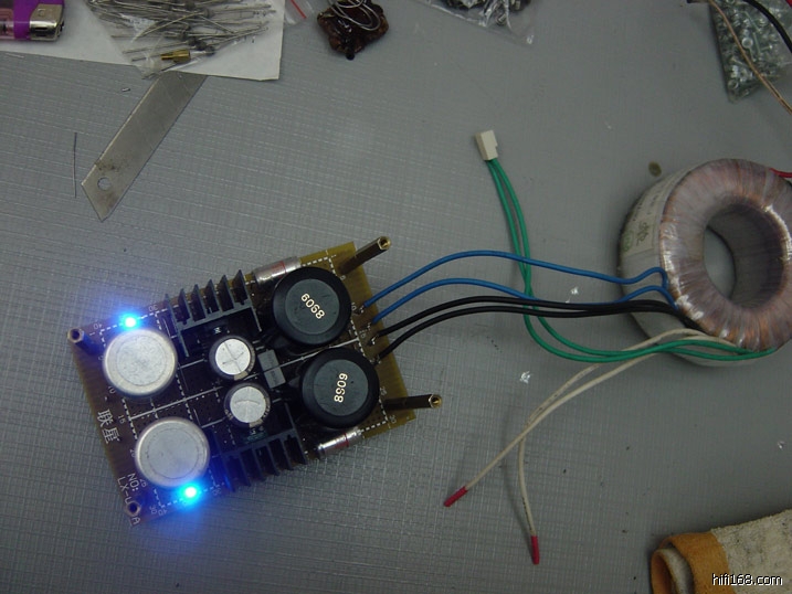

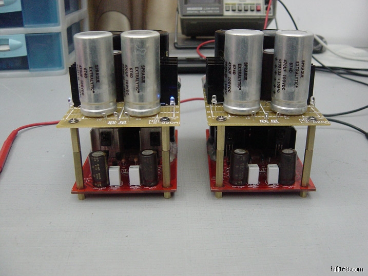

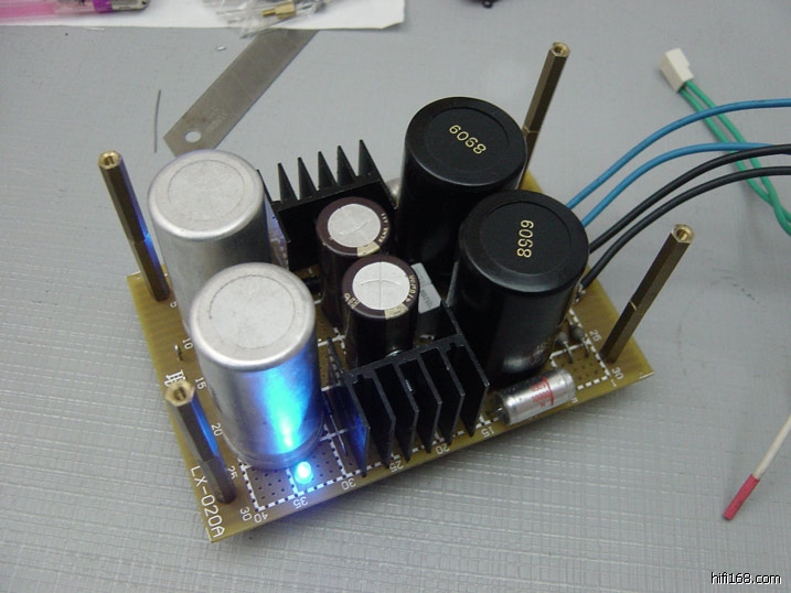

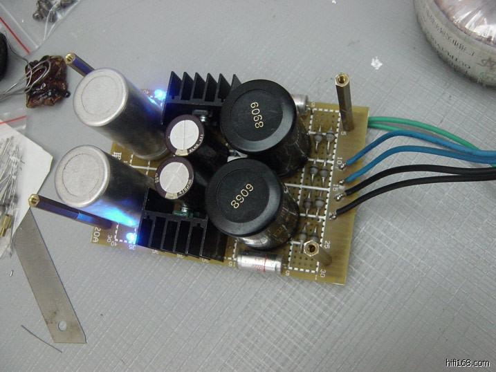

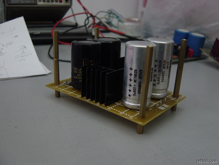

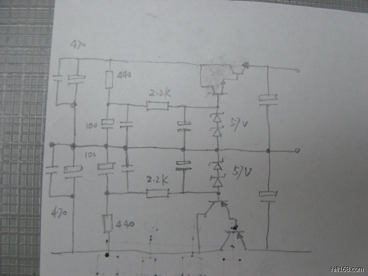

想了想,
又拆了已装上去的稳压力电源。
用这种电容又做电源。
这种电容又大又高,占地方。
思考良久,
决定新做两块定压式无反馈式稳压电源,
专供推动级的电流!

回复:大力甲类石后:恶念缠身,风云再起!
油翁兄能否上个电源图参考下
815#

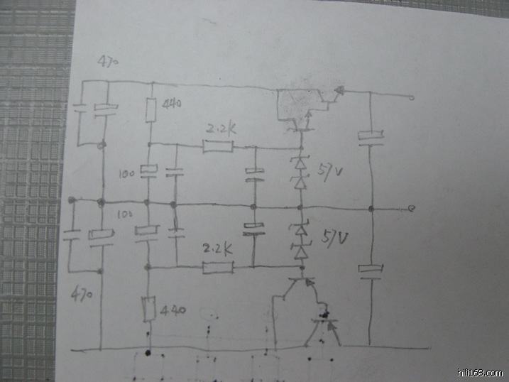

回复: 大力甲类石后:恶念缠身,风云再起!
原帖由 999qjc 于 2008-1-2 18:59:00 发表
油翁兄能否上个电源图参考下
此电路对一般定压式稳压电路作了改进,主要是增加了对调整管基极回路的RC滤波,而且并联一只较大的电容。
本例取470uF,按调整管1万的放大倍数计算,相当4700000uF的滤波电解。
如图,多么威武雄壮的电源!
jpg(2008/1/4 11:33:49 上传)
老夫老矣!!
唉,油兄又走回老路去了。晕!

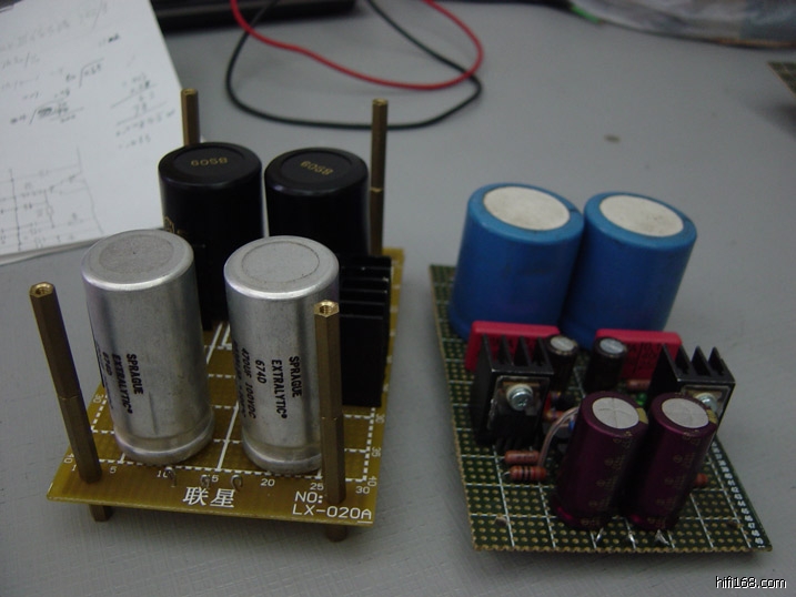

呵呵,我又没有扔掉,两种电源可以比较的
推动级的电源对稳压精度要求不高,反而对内阻、速度特别是电流供应要求较高。
老夫老矣!!

帮朋友上幅清楚的图。
jpg(2008/1/10 10:41:06 上传)
老夫老矣!!
