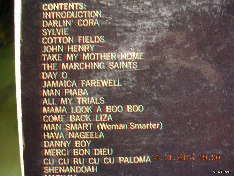

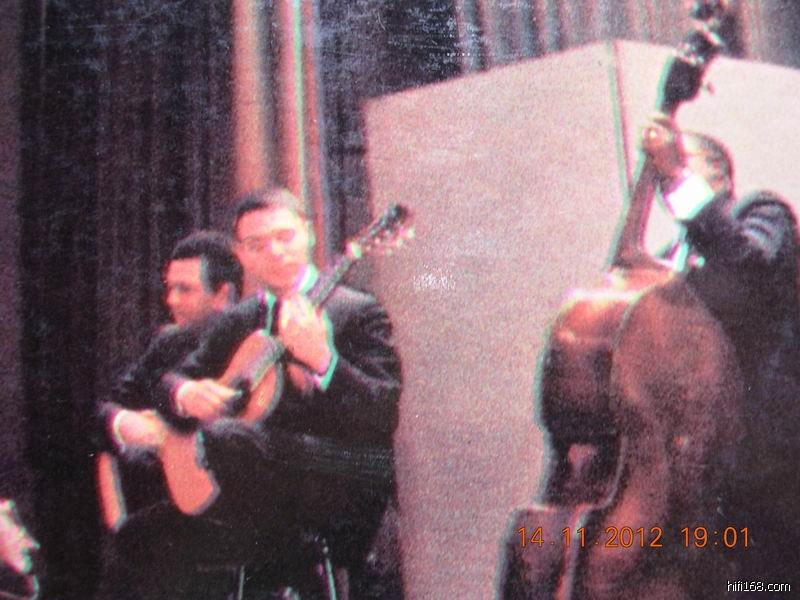

无难 - 2012/11/14 19:15:00
从印刷的粗糙角度看我这张唱片真的是仿得极差极差的了,但这的确不是仿版,以下大家看到的绝对不是你眼睛花了,也不是我的手抖了,这个印刷它就是这样,我估计如果带上立体眼镜绝对是张立体感极好的图片,哈哈哈
附件: 调整大小 DSCN6609.JPG
附件: 调整大小 DSCN6610.JPG
附件: 调整大小 DSCN6612.JPG
附件: 调整大小 DSCN6613.JPG
附件: 调整大小 DSCN6615.JPG
