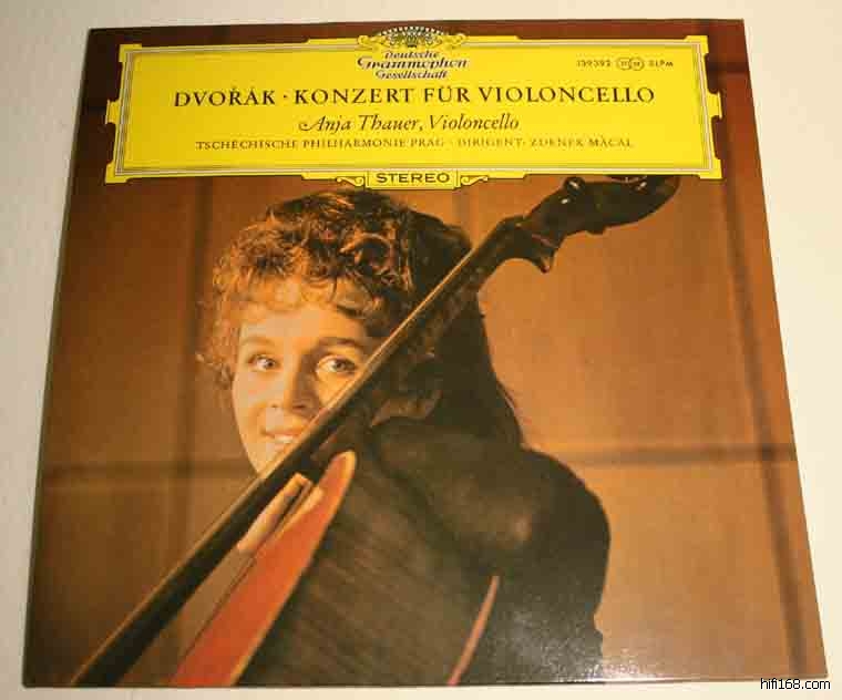

头一张是DGG Anja Thauer的德沃夏克大提琴协奏曲白版测试碟,从Ebay描述和照片看不出任何端倪。

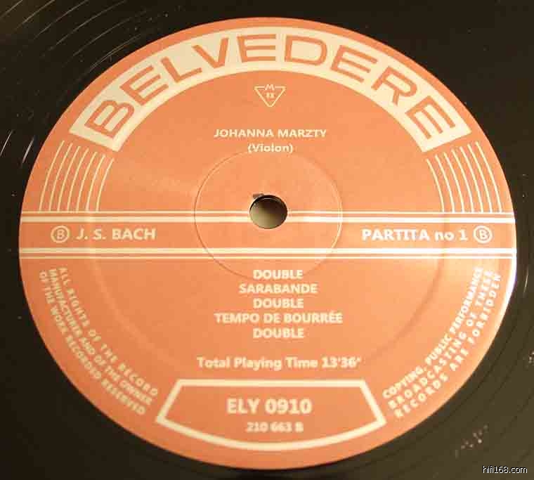

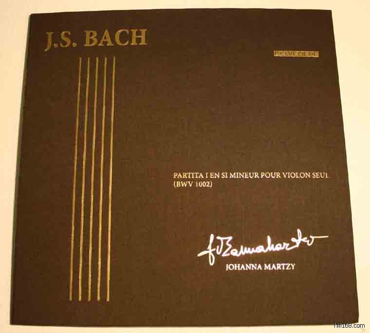

后一张是从来没有出现过的Belvedere所谓Martzy 1950年的一个录音。Belvedere的包装十分讲究,布面烫金,卖家描述中提到盘芯纸上的有个印刷错误,即Martzy印成Marzty,因此当年Belvedere大概是取消了出版。Martzy 1950年的小无录音再世,那还了得。正巧拍卖当日当时,ebay出现故障,买家在最后时刻无法竞价,显示飓风影响,服务器有误之类,否则,估计会拍出天价。

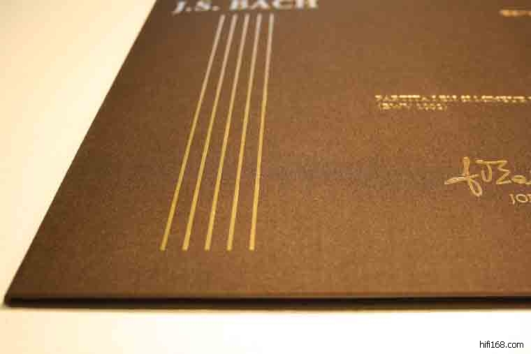

今天唱片到手,下班后马上上手观看。顿生疑惑。先看Martzy一张,外表布纹精装烫金,没毛病,非常讲究
看至盘芯

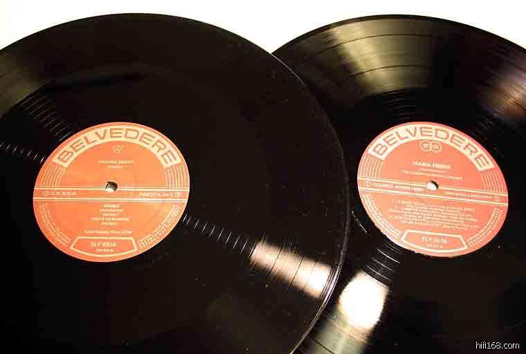

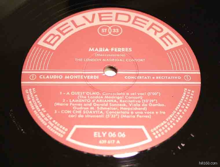

立时感觉颜色不对。Belvedere的盘芯颜色深,饱和度更高。下图是Belvedere的盘芯实例和比较
右侧为普通Belvedere盘芯。

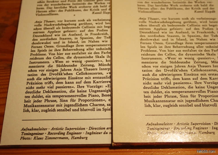

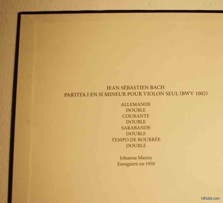

再看封套内部,纸板比一般Belvedere厚许多,纸张经过漂白,完全没有年代自然轻微泛黄痕迹。文字两处提及1950年录音。后一处以假乱真,故意写上1950年Bach Jahr,即巴赫年。当时购买前,网络查过,1950年确实是巴赫逝世200周年。
再看Thauer一张。封套捏在手里,感觉和普通DGG 60年代唱片不同。纸质更厚,但反而更软,重量当然也有轻微差异。找出Thauer同一张唱片,进行对比,细看正反面字体,印刷明显粗糙,字体粗,分辨率低。左侧的排版宽度相差将近1厘米。

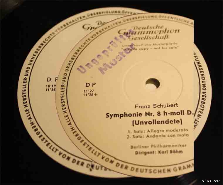

找出DGG 60年代139编号的白版测试碟盘芯纸比较,见下图
Thauer这张纸质差,字体粗,分辨率低。盘芯纸纸张异常白,有许多明显的圆圈形纹路,真品非常平滑,自然轻微年代泛黄。
