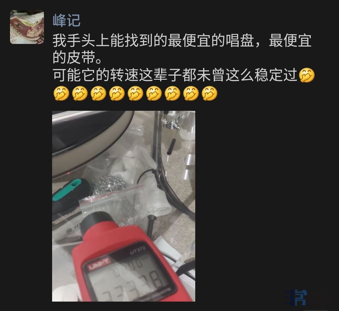

发图的时候太开心的,用错了计量单位:增加了千分之六个rpm,因为rpm是60进制,所以,应该是增加了0.000252%

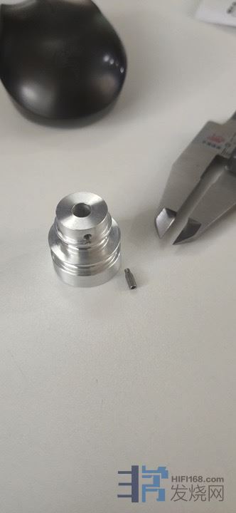

其实,要到这个转速精度,实在是太困难了。皮带驱动,就是小轮皮带大轮的关系,大小两个轮子,真圆度非常重要,尤其是小驱动轮,稍微失圆就会导致转速频繁抖动。要知道加工精度每提高一个级别,成本和废品率就会大幅度增加。小小一个带动轮,技术含量真的不比转轴低多少!

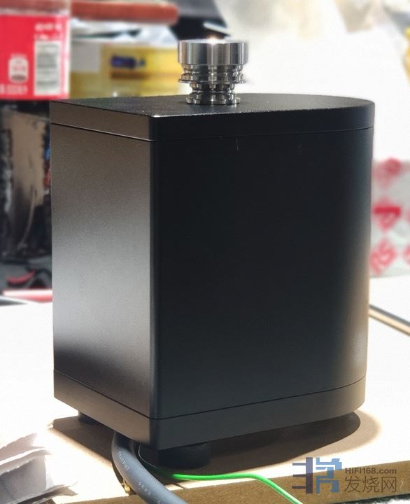

既然是准备匹配其他唱盘使用,那么这个驱动系统就必须适应性足够宽容才行。毕竟不同品牌的转盘,他们的直径都各自不一样,有的设计甚至大于300mm直径很多。所以在驱动轮直径不变的情况下,可调速范围就必须达到正常的正负30以上才能适应。但是如此宽广的调速范围,就很难精确微调。所以我们就比较创造性地使用了两级调整的方案。先大范围调整,然后再超精确调整。这样就能确保转速的稳定。而且由于马达震动非常低,所以可以大幅度减低对皮带软硬度的依赖,用普通材质的皮带也会有着非常高精度稳定的转速。
(86.71 K)
2021/2/17 21:34:46

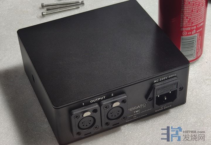

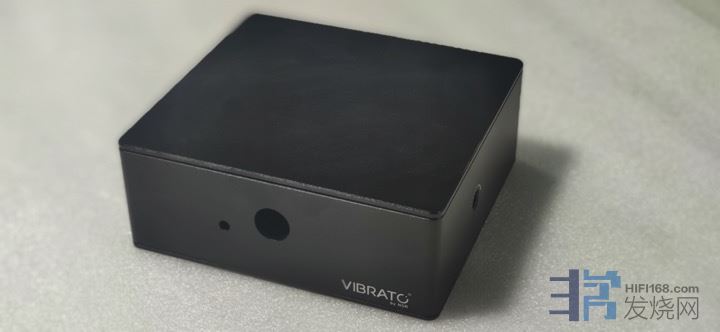

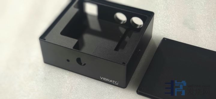

在新年假期前,氧化好了的控速器和马达座分别到了几个样板。是的,打样板,我们都是几个几个地做的。除了可以验证制造工艺是否成熟外,也可以有更多可以修改比对的空间。
(58.04 K)
2021/2/17 21:44:27
(43.04 K)
2021/2/17 21:44:27
(21.42 K)
2021/2/17 21:44:27
(23.21 K)
2021/2/17 21:44:27
