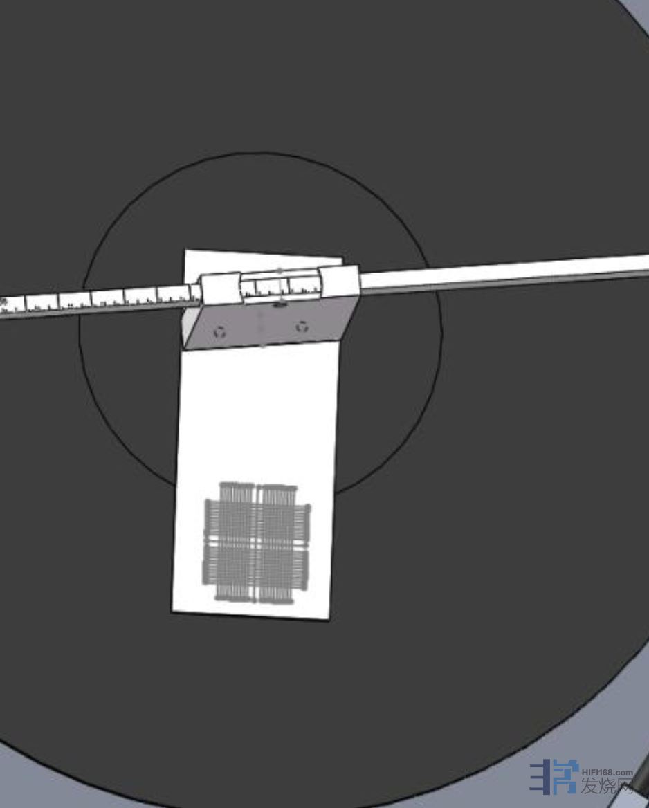

不过可能立刻有人指正我的:SME V的固定唱头方式不就可以完美地解决补偿角的精密安装了?!
是的,SME V是我见过少数可以精确解决补偿角的唱臂之一。可是!它却无法精确调整安装了不同唱头后的有效长度,虽然可能碰巧有那么一两个唱头“刚好”落在那绝无仅有的一点上:)
富盛 发表于 2021/2/22 15:15:23
sme是改变轴距来解决这个问题。
通过改变固定臂座的行程,使内零点处于正切,至于外零点就放任不管了。
毕竟绝大多数可听闻的循迹误差失真都来至于内圈,sme的妥协是针对调整的简易性。
我自己的解决方法是每更换一只唱头(也就是每一个有效长度),都对应一个自己设计的AB点方案。
