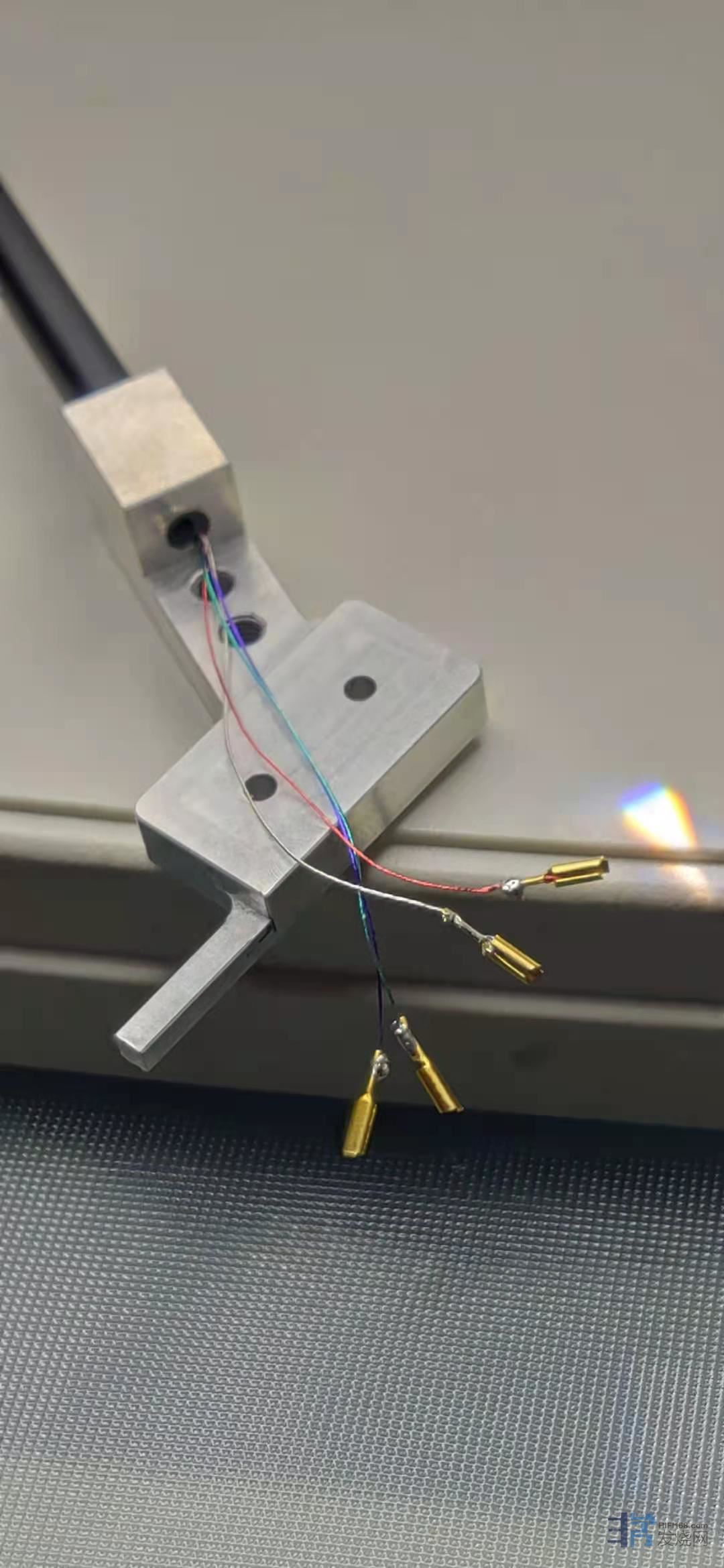

62#
唱头座底部的艳照,后面两个大型螺丝孔就是用来安装配重螺丝的位置。试验品由于需要极度轻量化的需要,所以连4色热缩套都没上。
虽然是实验样品,但是,什么叫精工细作,可以从细节里看得出来!

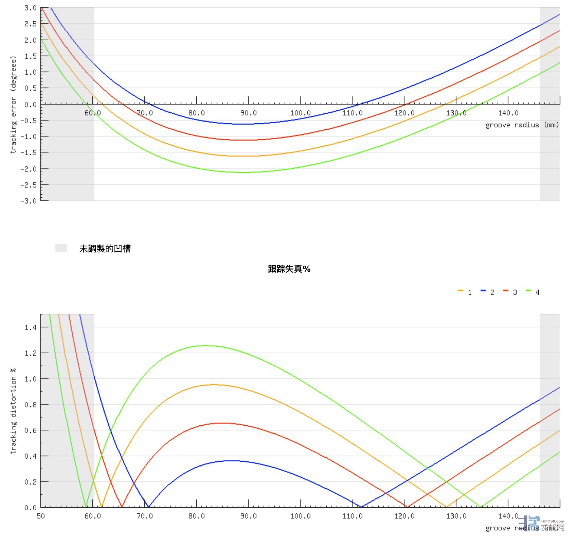

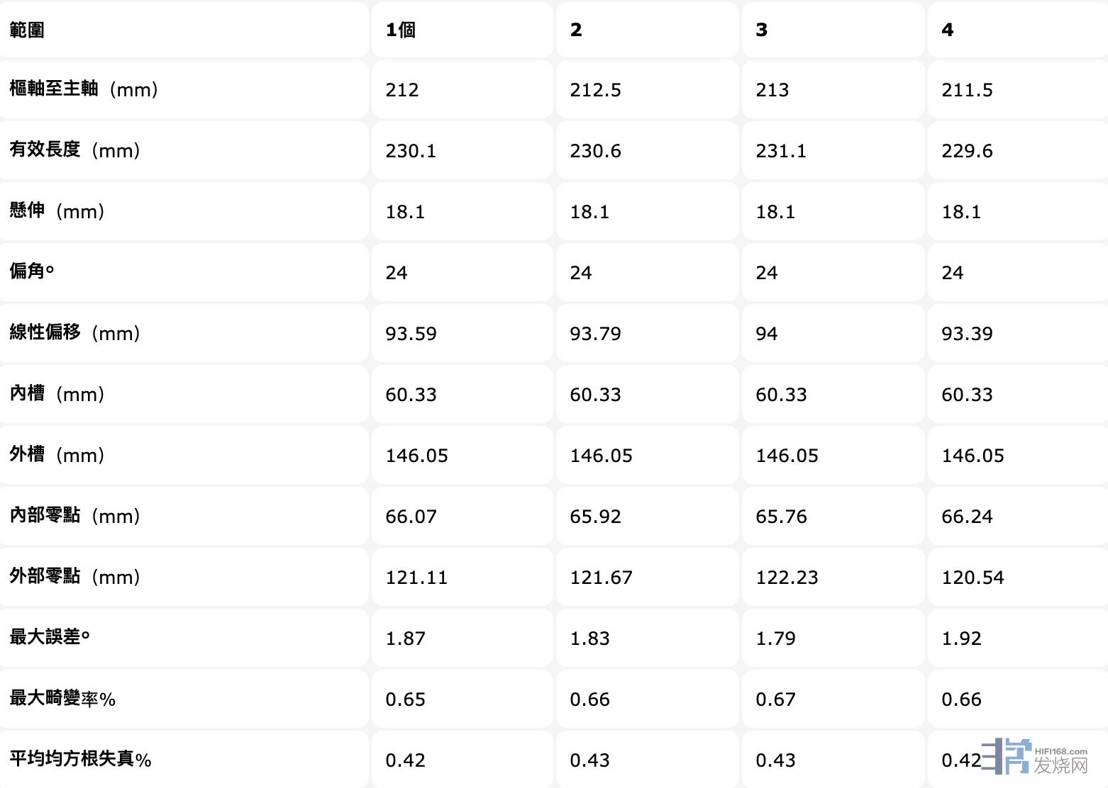

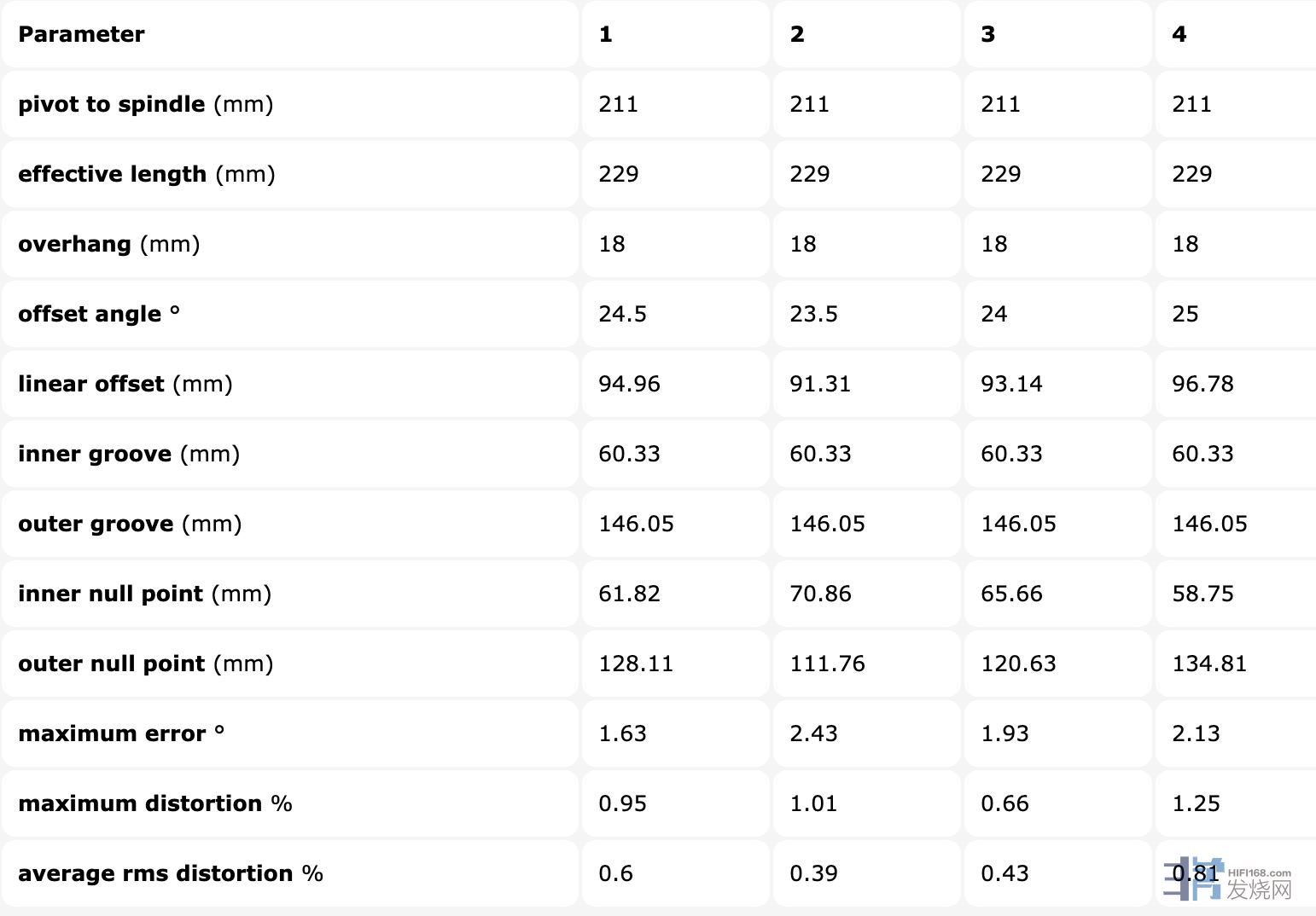

63#
本来那天就想模拟一下SME V装不同唱头而造成的有效长度微细区别而造成的循迹误差,今天才有空,虽然只各自相差0.5mm,不过看得出优化方向的差异:外圈误差和平均和最大畸变率。

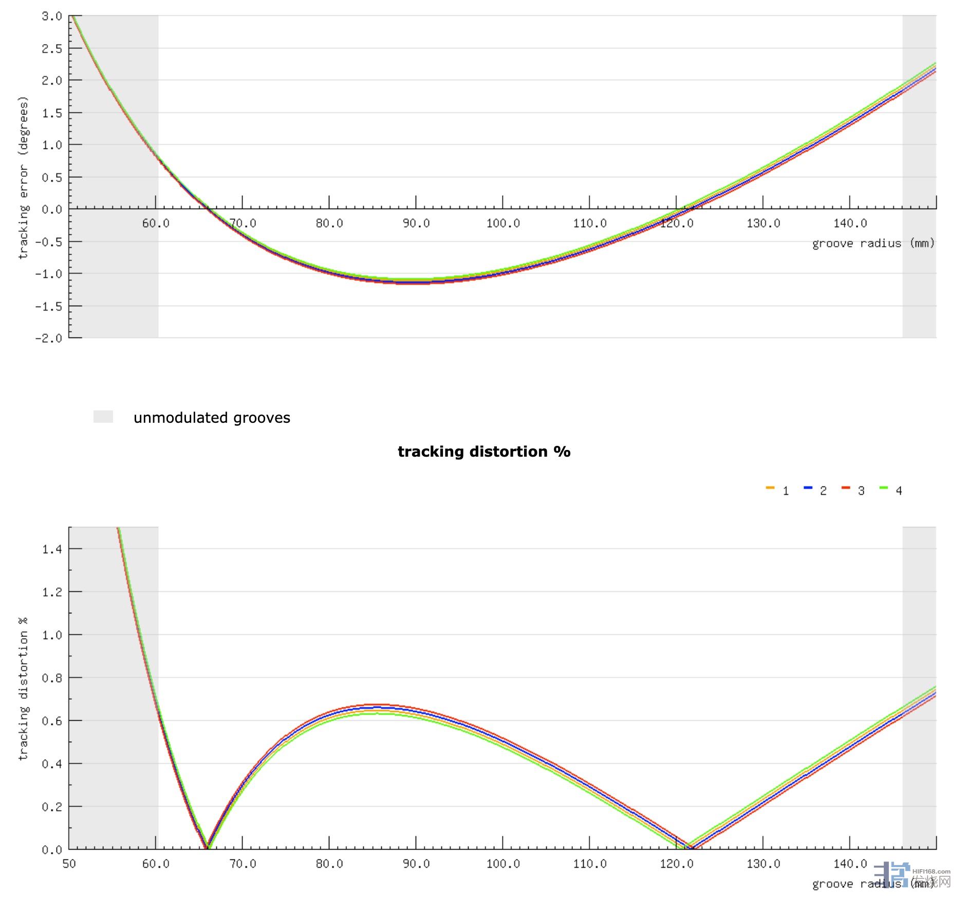

64#
然后又模拟了一下只改变了0.5度补偿角后的变化。差之毫厘,运气也帮不了你。

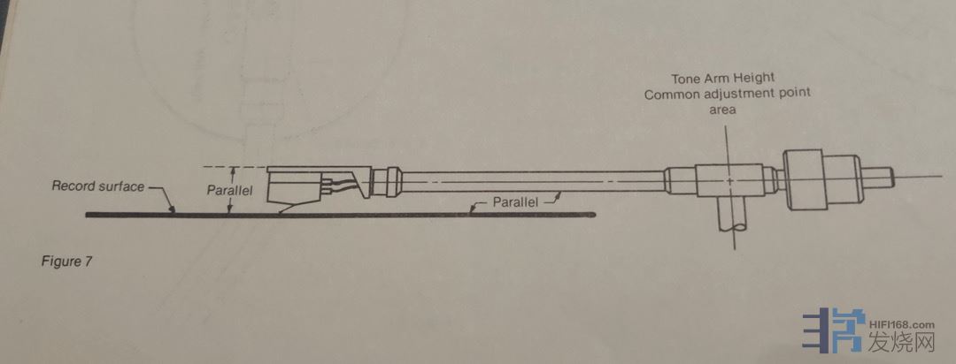

66#
为了精确调整VTA,我把经过修正的超小型水平仪放到了精密加工的唱头盖上,每次放唱片前都用唱片的中间部分先调整好VTA,终于验证到一个前所未有的超低唱片底噪,可想而知,以前我们是多么的胡闹!
[attachimg]7336......
富盛 发表于 2021/2/23 13:16:54
        那就最好要吸盘了,唱片稍有不平,唱针就如在做冲浪运动。
        元宵节愉快

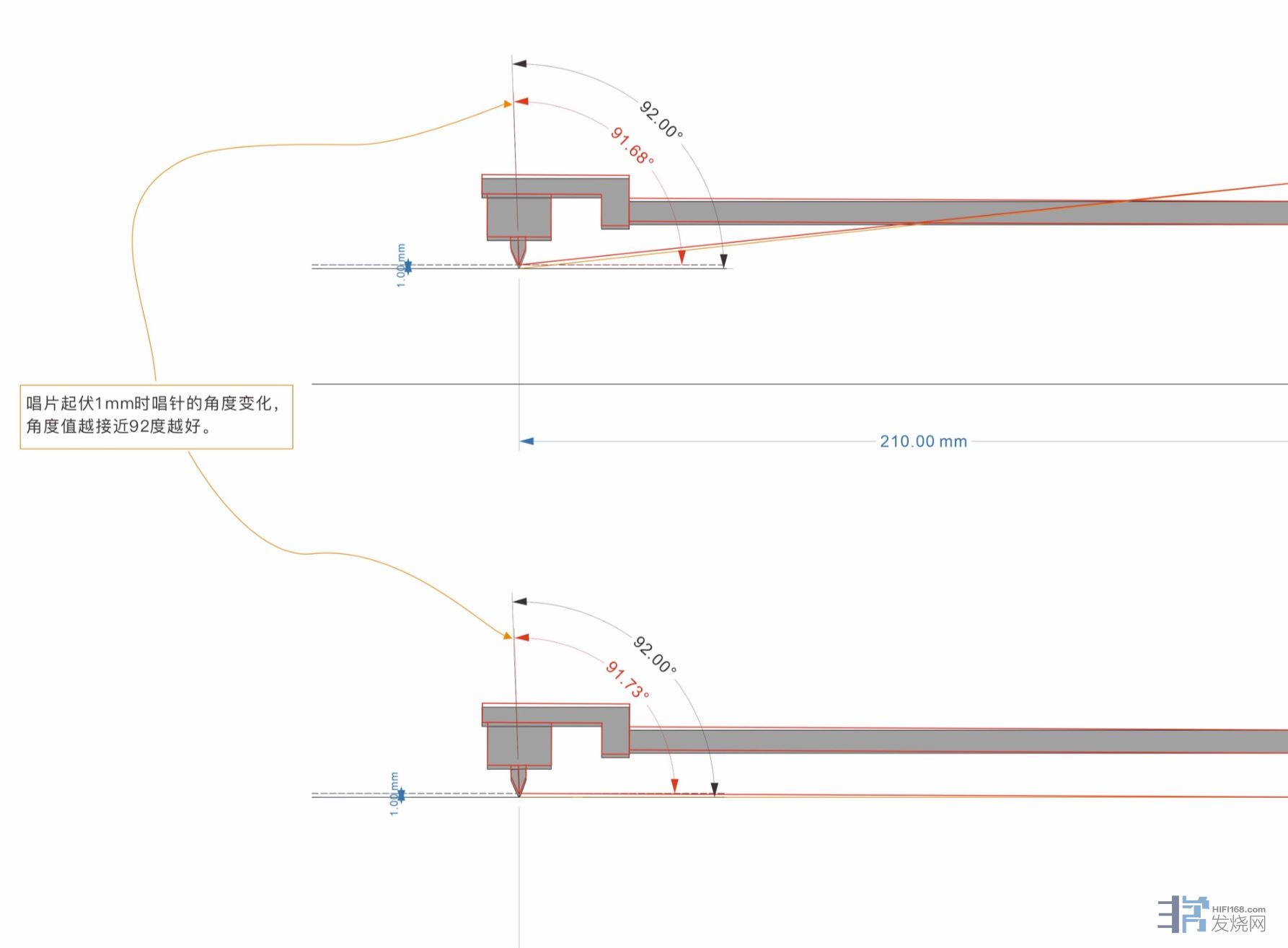

67#
这个好。很少唱臂设计者会关注唱片平整度对SRA的影响。这个也是我们设计的重点!!
富盛网站  fshifi.cn     富盛音响微信号:fshifipt
文杰用户Q群:  475324510
68#
唱片的起伏,造成对SRA的改变是一直存在的实际问题。就算用了真空吸也是很难从根本上解决这个问题。
从微观上看,因为音槽的坑纹是微米级别的,而唱片的平整度是很难保证到“镜面”级别的。所以,只能够在唱臂的设计上减低唱片起伏时SRA的变化幅度。
这是绝大部分转轴唱臂的设计,唱臂的垂直支点通常在臂管的圆心位置,这一“点”是要比针尖在唱片的位置高几乎一个唱头的高度,有的单点轴承唱臂为了让工作更稳定,其支点的高度几乎到了臂管的顶端(因此支点要比普通轴承还要高)我称呼这类唱臂为高支点唱臂设计。
唱臂在上下运动的时候,唱针的转动是以支点为圆心的一个有效距离长度的垂直圆弧,支点越高,垂直圆弧就越偏离正常的循迹轨道,造成的后果就是SRA的变化被放大了。
而我设计的唱臂的支点就在唱片平面的延长线上,我称作是低支点唱臂设计。由于支点在唱片的平面上,所以在相同环境下的唱片起伏所造成的SRA变化要比高支点设计的唱臂低得多。
这个唱片高度的支点设计,我想了几乎一个月时间,发现好处极多,但是又没人这样设计,困惑了许久。

69#
期待早日成型
70#
除了SRA变化的好处外,其实还有几个好处:唱针的针压是完全垂直于唱片的水平面的;唱针读取唱片坑纹时的摩擦力与唱臂支点的牵引力是水平且作用力相反的,完美的平衡;平衡锤的支点和唱片平面一致,所以垂直晃动的幅度得到大幅度减低,针压的变化非常微小。。。。
但是,为什么会没人想到这个设计呢?难道我错了?!
