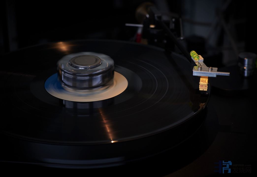

为了精确调整VTA,我把经过修正的超小型水平仪放到了精密加工的唱头盖上,每次放唱片前都用唱片的中间部分先调整好VTA,终于验证到一个前所未有的超低唱片底噪,可想而知,以前我们是多么的胡闹!

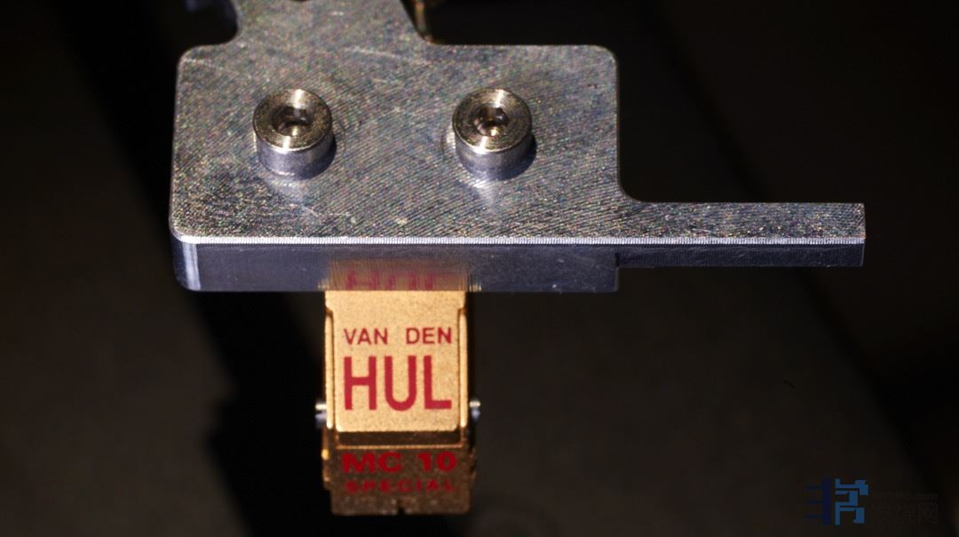

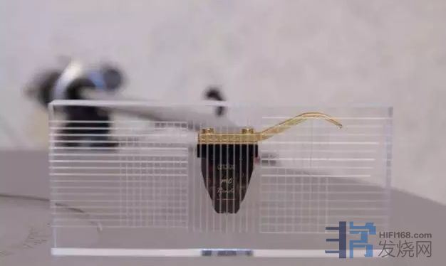

调唱头,唱头座的外形设计对调整的方便度影响太大了,唱头的水平,两个零点的精确调整,唱头的快速安装,配重的安装,极其坚固而重量极轻的唱头座让音槽里的微弱细节都完整无缺地让唱头的针尖轻易读取。
对比一下其他的唱头座设计,看看哪一个更方便精确调整呢?
