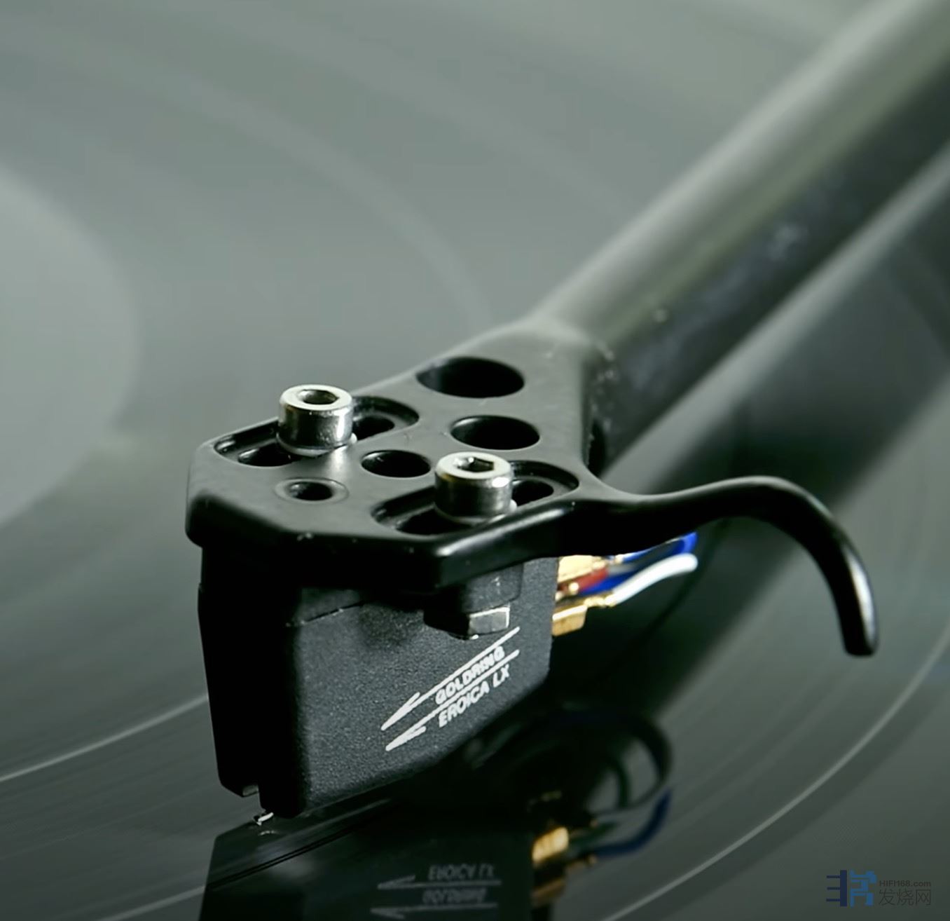

这里都不是黑胶小白了,所以理论什么的,不多说,直接进正题。
补偿角和有效长度,是转轴臂的第一关键。不同的优化选项,在补偿角不变的情况下只是改变了有效长度而已。可是,唱头座几乎都是两道平行的开孔,在安装不同的唱头的时候,调整那两个零点时是很难保证安装的补偿角与最佳角度一致的,这样出来的效果可以说完全靠眼神和运气才能“碰巧”调整到最佳的补偿角与有效长度。需知理想的补偿角和有效长度可能精确道小数点后面几位数的哦。
这怎么搞?!

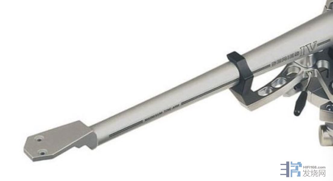

35#
不过可能立刻有人指正我的:SME V的固定唱头方式不就可以完美地解决补偿角的精密安装了?!
是的,SME V是我见过少数可以精确解决补偿角的唱臂之一。可是!它却无法精确调整安装了不同唱头后的有效长度,虽然可能碰巧有那么一两个唱头“刚好”落在那绝无仅有的一点上:)

36#
还是说明一下比较好:
有效長度 Effective Length = 唱臂軸心到唱針針尖的距離;
補償角 Offset Angle = 唱臂軸心到唱針針尖的直線,與唱片溝槽正切的直線,二條直線的夾角;
复制黏贴无难度。
