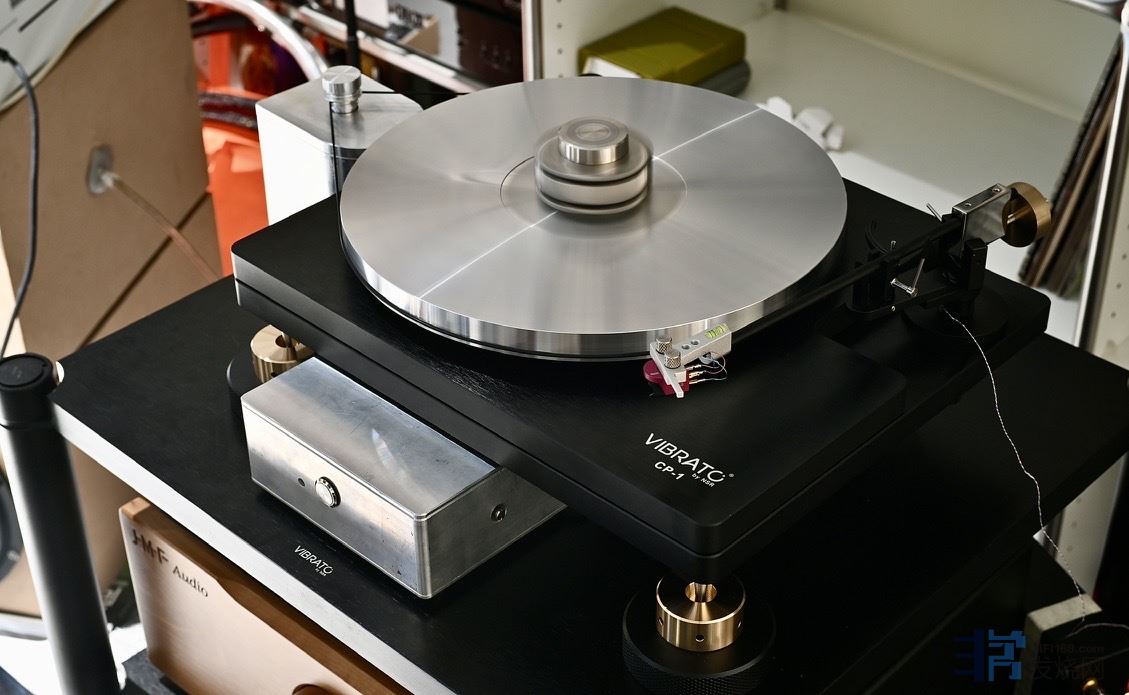

早上把cp-1的轉盤和軸套分拆清洗後添滿了阻尼油,由於氣密性太好了的原因,結果又開始了漫長的幾十分鐘,轉軸才回到正確的位置。這次我沒有轉動轉盤來加速復原的速度,不過不建議用外力去摁轉盤讓它復位。

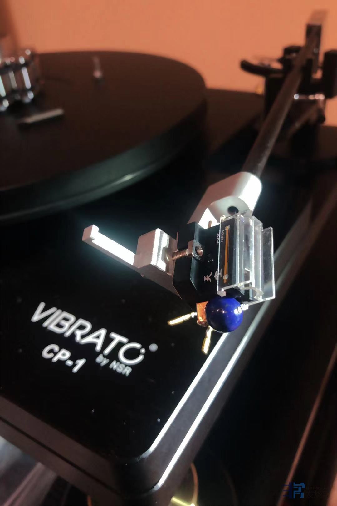

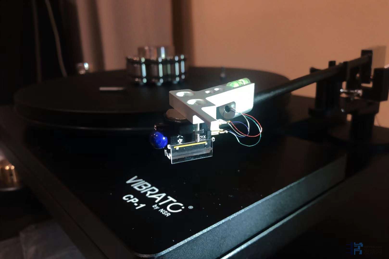

礼拜天抽空去安装一套CP-1,唱头是有个球用的金线圈天空。
反过来装的唱臂,对于螺帽分离的反人类设计唱头的安装就方便多了
