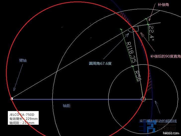

这图又是荒谬透顶的!可见他的作图法是多么的荒唐!!
redsox 发表于 2017/11/7 11:11:12
等着被自己吊打吧你。

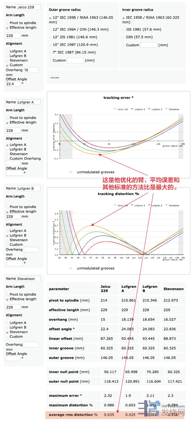

为什么说下面这图是荒唐的。
首先,内零点走到唱片标签上了。唱片最内圈是60.325,他的内零点变成了56,这个内零点走到唱片的标签上了。
其次,他认为最优化了,但实际上什么都不是。这是他优化的臂,平均误差和其他标准的方法比是最大的。
