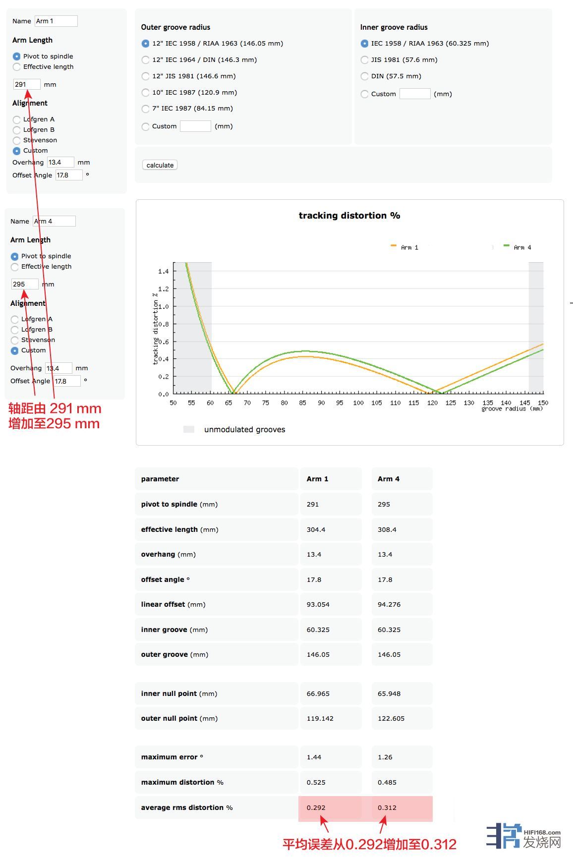

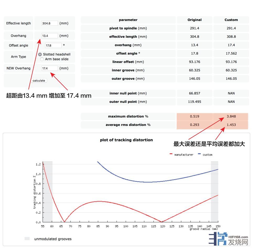

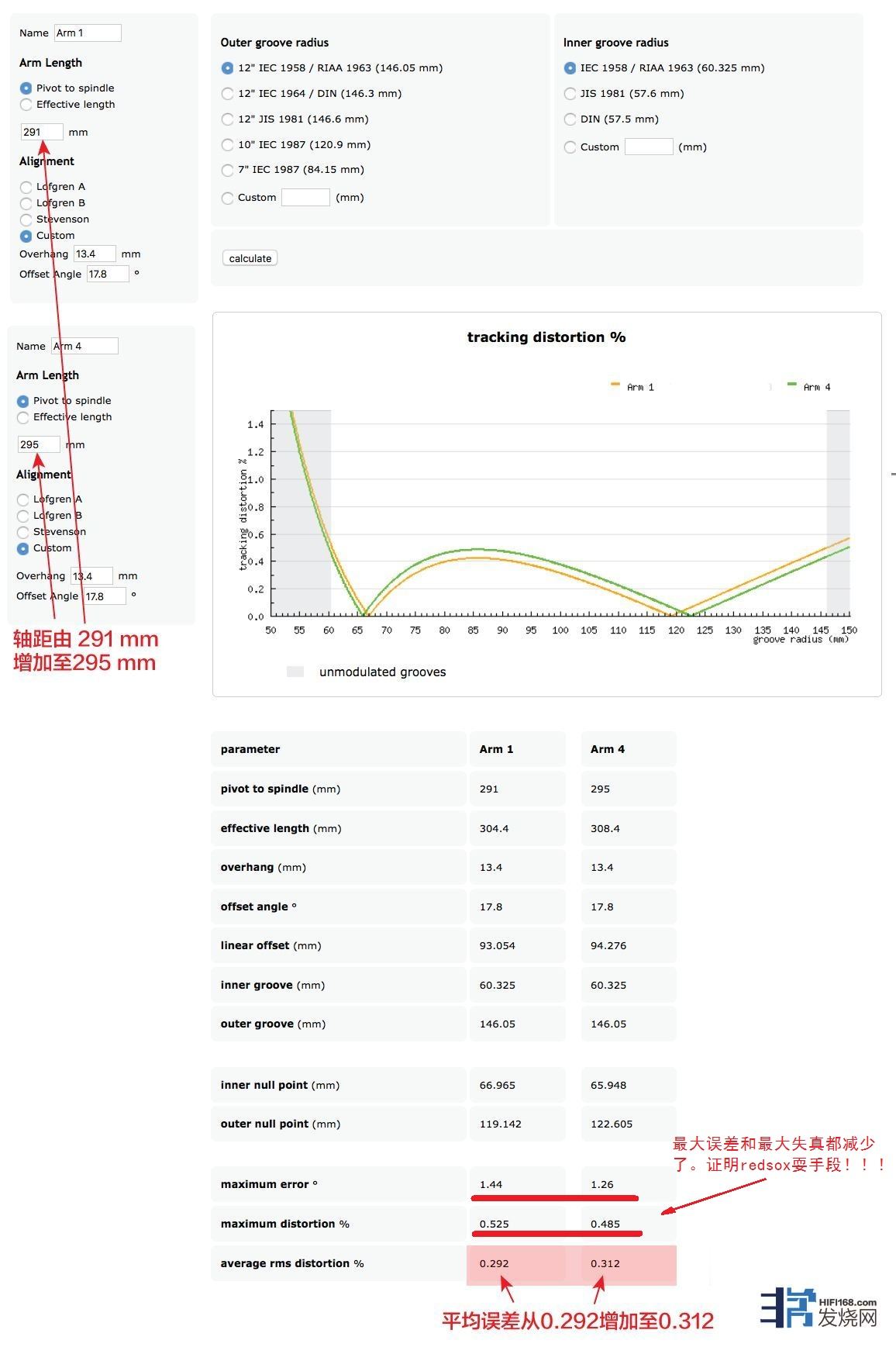

又在胡说八道了。
从图中可以看到超距或有效长度增加了4mm,最大误差和平均误差都增大了。可见,你说有效长度越大,误差越小完全是错误的。
redsox 发表于 2017/11/3 12:00:22
呵,耍小聪明。我就照着你们的要求做。结论是很清楚的。在轴距变化下,有效长度增加,超距不变,平均误差同样是增加的。所以,什么最大有效长度下误差最小完全是胡说八道。得出这种结论其原因就是不懂LP调节中的几何运算。

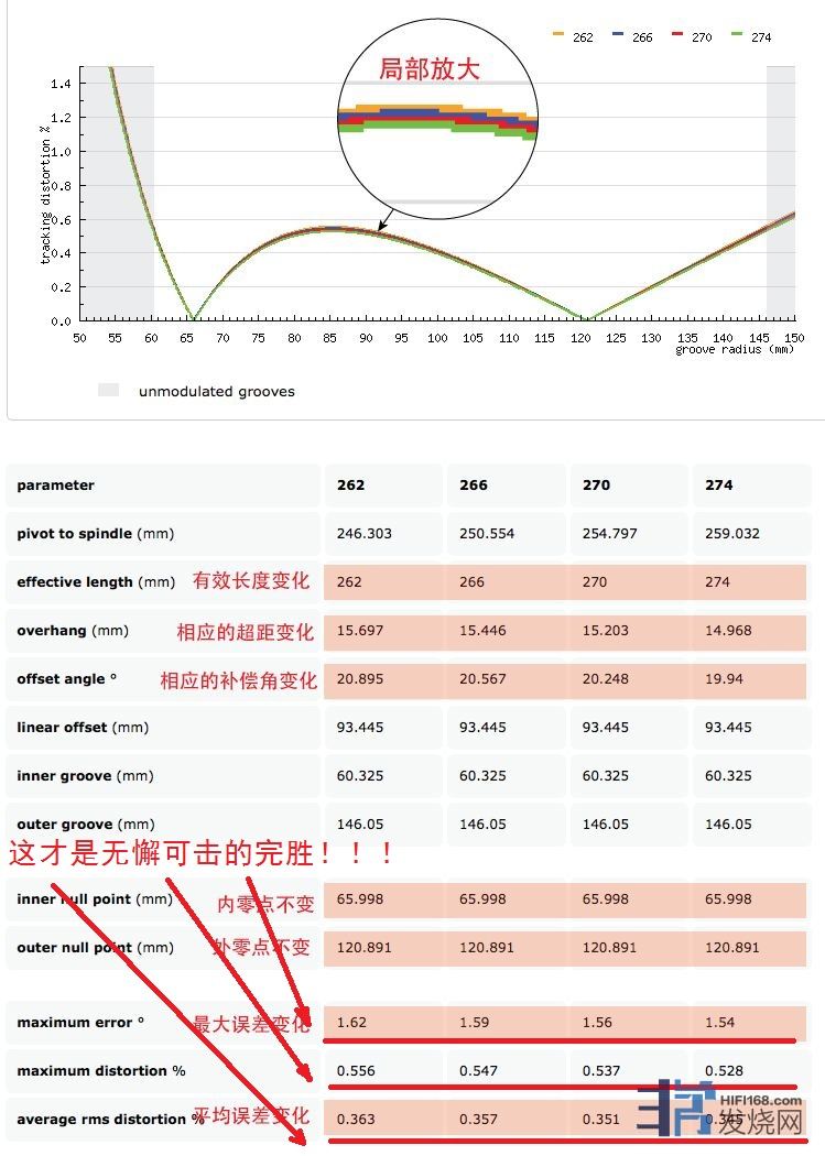

别人说用最大有效长度设计红线的时候你干嘛去了?
哦,那时候你没弄懂,所以只会瞎嚷嚷。
613#
你也无需再狡辩,只要你拿出任意的图,我保证加4mm有效长度后完胜于你。
记住是完胜!
懂什么是完胜吗?

redsox 发表于 2017/11/22 23:24:20
人怎么可以无耻到这个地步!!!
看看什么是光明正大的完胜,而你是怎样用卑鄙的方法来耍手段的。
