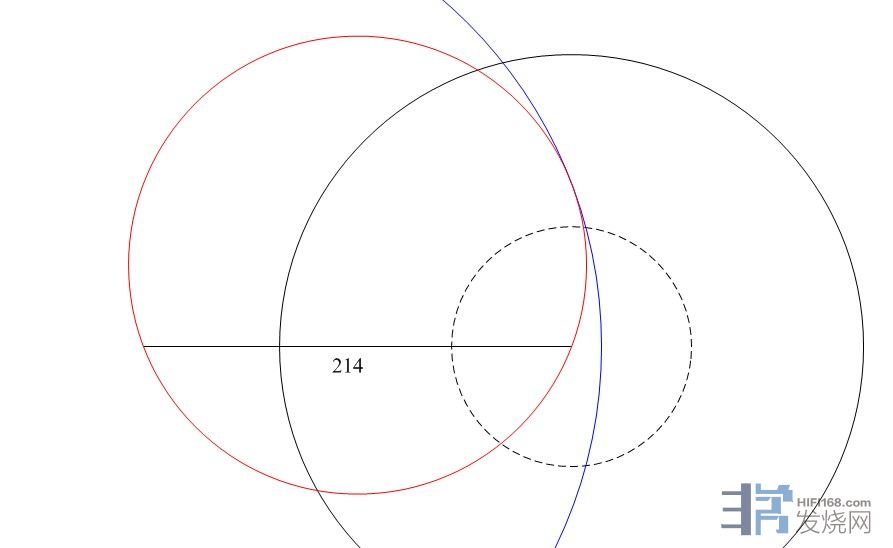

按229  214  67.6这些数据画图验证如下。蓝线离红线远了点。

看错了,不好意思。
你没按那两个零点

回复 202楼开心果的帖子
  67.6...........不是.这样画

阿杰 发表于 2017/11/7 10:04:17
如果按那两个零点,蓝线的圆心就不能和红线的弦的左端重合了。这样轴距就不对了。

229  214  67.6这三个条件无法作出图的

选了两个零点,就不能定角度的。
定了角要再选一点(只能选一点)
