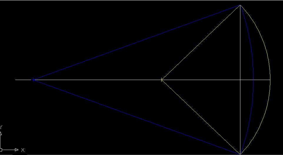

好你讲请了要和304.4的臂比什么,我帮你比。这个计算过程中我是无法改变的
redsox 发表于 2017/11/5 10:23:08
对于同一条弦来说,半径越长,弧度就越小。
把这条弦看作是支点臂超距寻迹时从外圈到内圈的移动轨迹,则唱臂有效长度(半径)越长,寻迹角度动态变化就越小。
配上补偿角后,唱臂有效长度(半径)越长,其最大变化幅度和实时变化角度就越接近正切寻迹。
至于你所证明出来的唱臂有效长度(半径)变长,反而是寻迹角度变化越大,那只是你个人能力差、水平低,超距设置不合理所造成的,与定理本身无关!
这么简单的定理你都敢挑战,脑子是不是进水了?
你被证实了错误却死不认错还宣告玩消失,没有人会拦着你,但现在又冒着被自己的观点吊打都要跑出来捣乱,那我只好成全你了。
