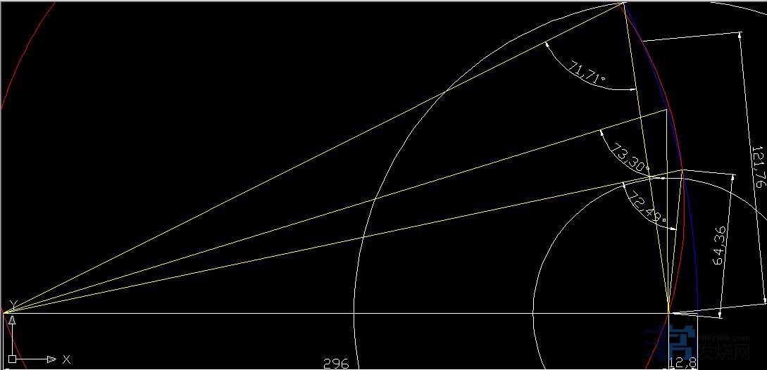

这是308.8的图,循迹误差就比308.4小。

1 你这个图还是有问题
2 以增加超距的方式达到增加臂的有效长度?
circle 发表于 2017/11/5 9:22:41

看看我的设计图,增加了有效长度,超距反而是缩小才合理。
他却偏偏要故意增加超距来丑化效果,企图掩盖他要推翻真理的谬论。

这是你讲的,是不是?我用4mm还帮你留下了1mm.
唱臂有效长度越长误差就越小,因此蓝线是以最大有效长度画出的,所以他是一个固定不变的寻迹圆弧。(考虑到实际测量时的误差,留有一、两毫米的余量是必须的)
这是你讲的,是不是?
这个人坏透了。
阿杰 发表于 2017/11/5 10:03:14
又在胡说八道了。你讲:“增加了有效长度, 超距反而是缩小才合理。"好,我先问清楚了,轴距变不变,不要后来又撒无赖,把轴距搬出来。

呆子才象你这样増加超距来增加有效长度
增加有效长度,优化趋势结果是,轴距增大,超距减少•••••理解不了这话就別参与讨论好了。

当然变!
轴距增大••••••这是昨天已经告诉了你的!
99#
双变••••多次提示你

对于308.4的有效长度,设计数据如下:
外零点122.94 内零点 63.91 超距13 轴距295.4
外误差71.10   中间最大误差73.27
补偿角17.62
这里也一派胡言!什么外误差71.10,中间最大误差73.27!你胡说太多,我这里暂且不与论争这些。
好你讲请了要和304.4的臂比什么,我帮你比。这个计算过程中我是无法改变的。
