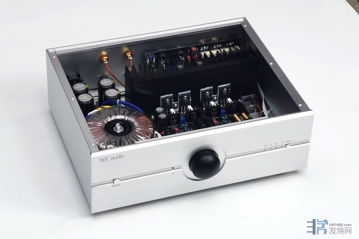

自然声A120一台小型化的功率适中的实用性功放,它基于自己最简洁化的设计理念:仅用一对管做尽量大的功率,在各方面尽量不将就,精心调校,在参数和声音上都能出类拔萃。它的主要特点有:
1. 采用号称管王的安森美MJL4281A和MJL4302A,一对管做出120瓦8欧(4欧220瓦)的输出功率,高达15A的输出电流,可以驱动绝大多数的书架音箱及小型落地音箱,非常的实用;
2. 运放采用号称第三代运放的OPA828芯片,是OPA627和OPA827的升级版本,其性能参数极为优秀。它是从6只运放中经实际试听后的选择;
3. 电源变压器采用定制600瓦(实测)环形变压器,滤波电容采用总计40000uf的Elna for audio电容,为整机提供充足的电源供应;
4. 简洁的电路形式,精心的调校,研发前后超过9个月时间,电路升级三次,校调超过四版;
5. 不妥协的其它用料,电解电容全部采用日本Elna电容,无极性电容全部采用Wima高精度电容,耦合电容采用法国苏伦电容,充足的散热片加机箱共同散热以保证长期工作的可靠性;
6. 尺寸仅为:36.5cm*29cm*12cm(仅有标准机箱一半大小),用料足,整机重量12.5kg;

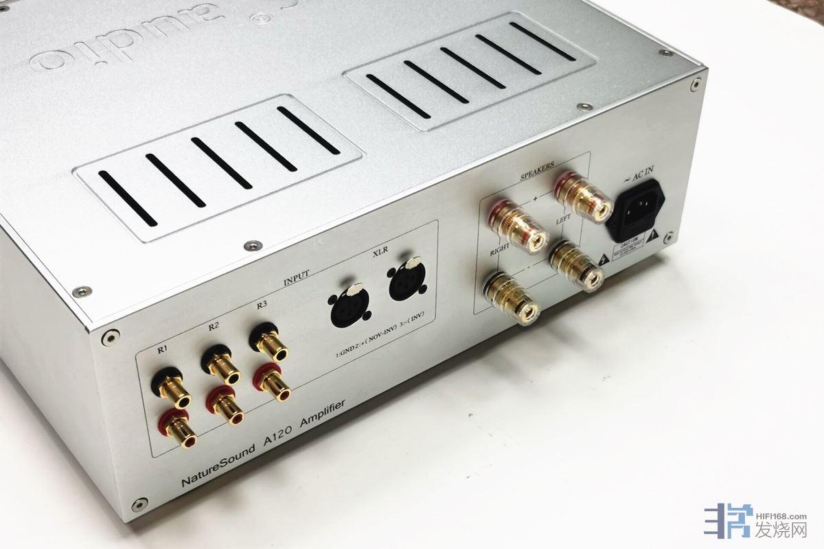

7. 支持三路RCA输入,一路平衡输入,支持遥控;
8. 精心的设计和用料带来理想的指标:输出功率120瓦8欧(220瓦4欧),失真(THD)低至0.002%,信噪比110db;
9. 它是声音是典型的石机胆声,即有石机的速度、解析、动态、黑背景,又有胆机的细腻高频及温润迷人的厚实中频;
10. 亲民的价格:售价仅4999元(预售价3999元至8月底);
缺点:

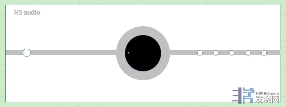

1. 外观几经波折,最终效果仍然不够理想,还得改;
2. 由于体积原因,内部布线仍然不够简洁和规整;
3. 功能上没有蓝牙和解码

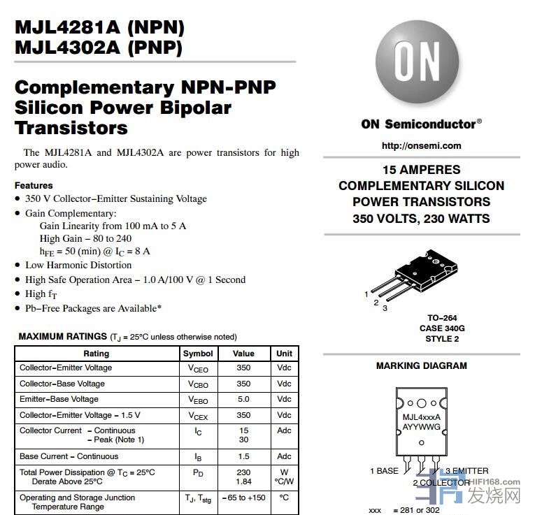

A120的研发始于去年下半年,正式的立项是九月吧,当然构想要早得多。首先是跟技术人员讨论方案,第一个问题就是管子型号的选择。因为自己想尽量少地使用对管(这样对声音有莫大好处),而要想100瓦就用一对管,选择面其实很窄,除了安森美没第二家了。我想用安森美的金封管,也就是自己A300后级用的那对,但技术人员推荐他家的MJL4281A和MJL4302A,认为这对管参数上更适合些。查了一下,功率最大230瓦,输出电流15A,最大30A,低失真和高线性度,其它指标也非常好,就选它了。
