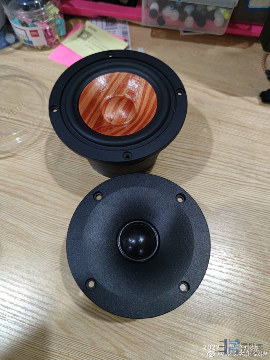

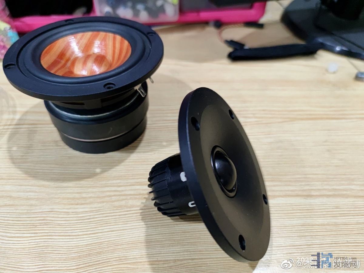

单元磁路和NS17的一样,只是面板上加了声透镜,具体怎么样,还需要看。顺便一说,高音单元由于采用了特殊的磁路设计,屁股看起来很小巧,跟宝华类似的方式。
我的淘宝小店:杰长老耳机音响店

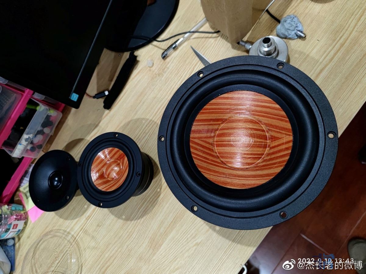

自己未来的落地音箱为两款,分别命名为NS19和NS20,其中NS19为三分频单8寸三单元或四单元中型落地;NS20为双8寸五单元或六单元大型落地。
中型落地音箱NS19为三分频三单元或四单元封闭式落地,体积大约为60升左右,低频为一只8寸三文治实木振膜单元,中频为一只4寸中频单元,高频为一只或两只1寸丝膜单元,具体为哪种还需要等调试后再确定。
