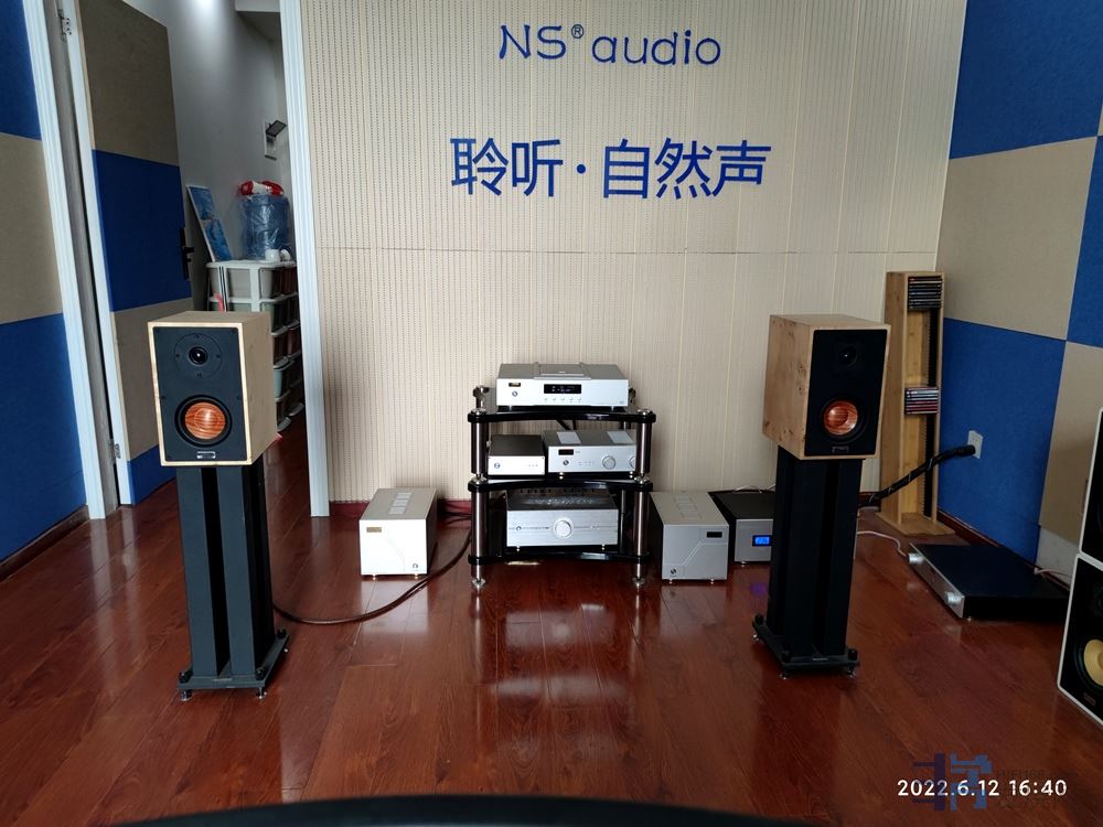

不管它,开声。然后我就醉了!A120整体的声音几无可挑剔的地方,典型的石机胆声,即有石机的低频弹性、能量感,同时背景黑带来良好的解析,又有胆机才有的细腻高频和中频的厚润。这样说有点不太谦虚,但自己确实非常非常满意!在自己20平方的中小听音室内,它驱动自己的NS15和17音箱发出了非常有魅力的声音,以至于雨加A300都被我冷落到了一边。
以自己对功放的浅薄认识,A120的声音是可以不需要考虑价格比一下进口同级别功放的了。它的声音完全对得起它的参数,而不是只是参数上的优秀。

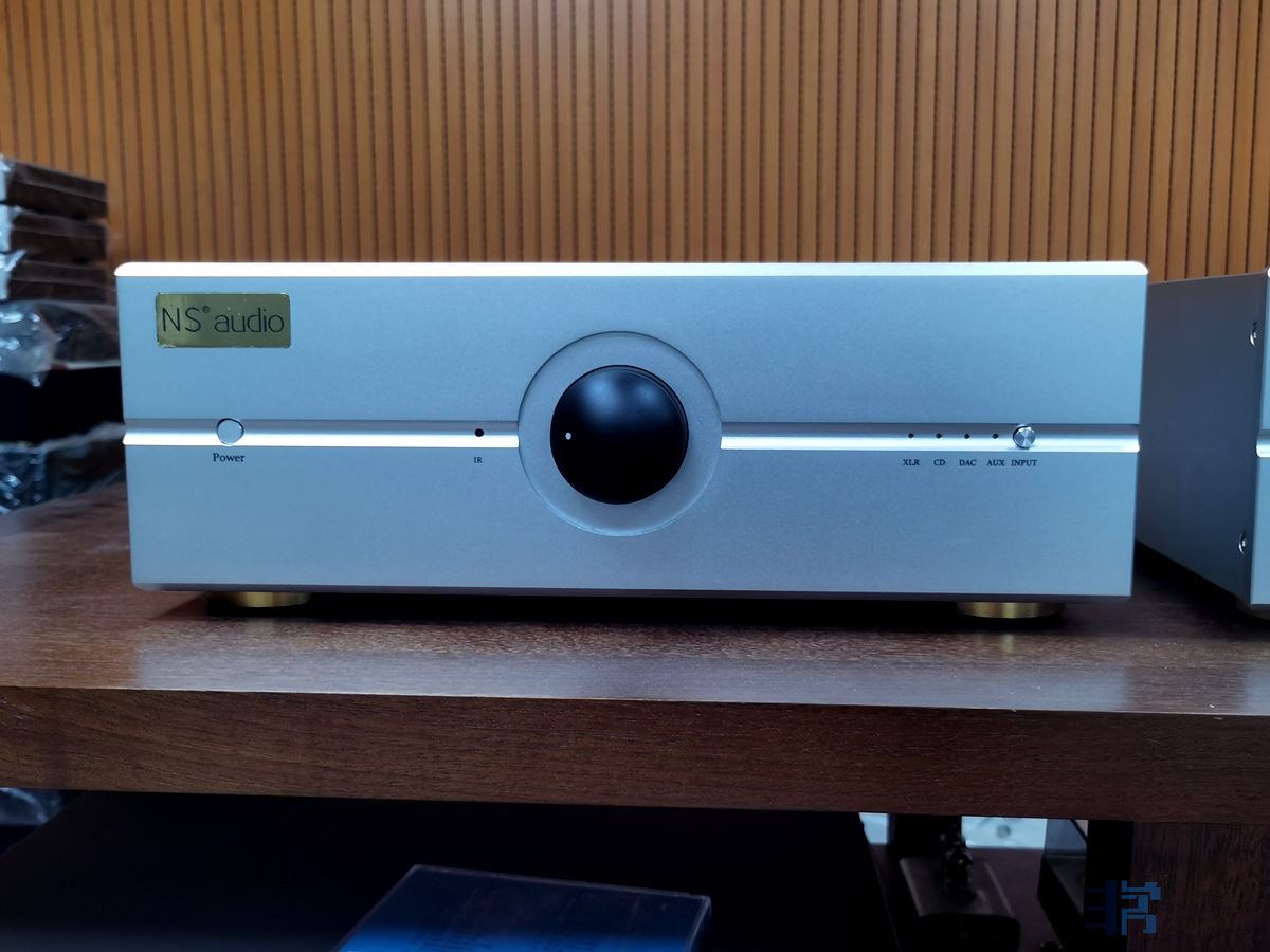

七、成品样,还是要改
最终批量样品出来是2022年8月3日了,参数非常漂亮!输出功率130瓦8欧,220瓦4欧;失真THD:0.002%;信噪比:110db。顺便也测了一下环牛的额定功率,有611瓦,相当充足的电源供应。
算起来,自己研发A120已经有快一年了。照片拍过来,自己觉得还行:
背板如下:
结果还是被吐槽了。一方面,面板和原设计相差不小;另一方面,安排面板丝印时,自己觉得调皮一点,把左边的按键的标识做到下面,右边做到上面。结果遭到集体吐槽!另外,自己不喜欢原本RCA接口的DAC、CD、AUX输入的安排,改成了R1、R2、R3。结果问题来了,对应面板上的字样变成了R3、R2、R1,结果又遭到吐槽,强迫症们感觉受不了。另外,音量旋纽也遭到部分人的吐槽,认为搭配不好看(俺花了很多心思搞的专门的音量旋纽,大价钱啊)。自己也觉得logo丝印也比金标logo差远了(不要都好一些)。
最终产品模样,还得等,希望到时能让更多人满意吧。

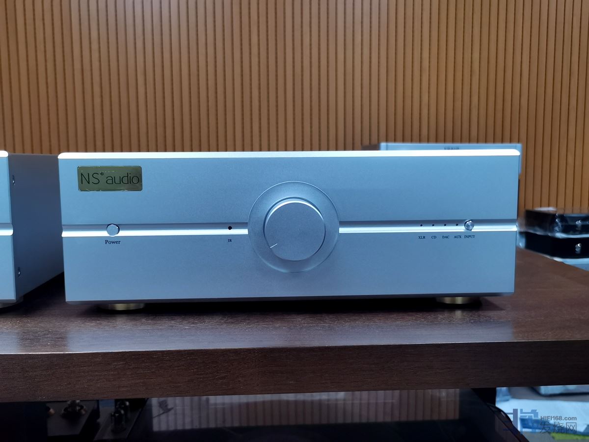

终于,终于搞好了,今天可以开始发货了。感谢大家的支持!
由于有些人不喜欢黑色的旋纽,A120将会原装银色旋钮,附送黑色旋纽的方式发货,大家可以自行换自己喜欢的。外观我还是等到后自己到棚里拍吧,厂里用手机拍的始终感觉不够漂亮!
