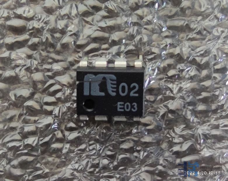

运放选择具体过程不用累述,前面几款和opa2604应该说都是各有各的好,但都各有缺陷,高频优秀的吧,中频往往不够润;中频好听的吧,低频又会有些糊;中低频都好的吧,高频又不太行。测去测来,muses02和op2604算是其中的皎皎者,muses02的中低频好听,尤其是人声很有韵味,但高频暗了点,低频也会有点糊。opa2604均衡全面、三频都不错,但中频人声不如muses02好听,高频细腻度也还有空间(opa2604居然比另外几款价格贵几倍的好,是令我没想到的)。

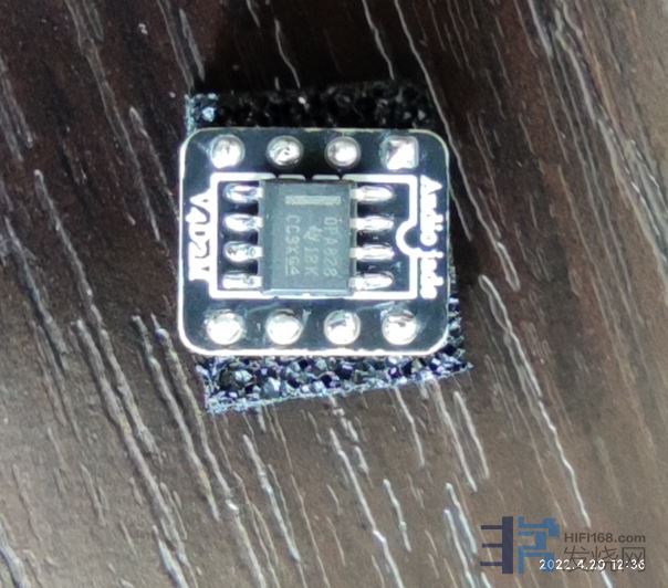

不过我最想试的是OPA828,著名的OPA627和OPA827的升级版本,号称第三代运放。前二代的口碑非常好,第三代就是OPA828,它是一只单声道的运放芯片,参数非常漂亮,具有低失调电压(220uV),低温漂(0.5uV/℃),低噪声(4.3nV)和高达50MHz的带宽,以及150V/us的压摆率及宽工作电压。不过必须要用电路板把两块做在一起才能插入机器中使用。
插上去后,不出所料,传说中的好声出来了。高频细腻迷人,人声润,低频扎实有力、弹性良好,三频均衡又每一方面都漂亮,瞬间秒掉了其它几款IC。但出预料外的是,底噪却明显增加了,以至于完全不能忽略。为了排除IC的问题,我又重新找了一家再买了一块。到货后,问题依旧,这说明不是IC问题。于是跟技术人员再次讨论,技术人员建议我放弃(我估计这款片子厂家用得不多,多数是碰到了同样的问题)。但经过自己仔细地分析后,认为还是电路的问题。OPA828参数太好了,这让它对周边电路要求明显增加了。因此,必须重新设计运放电路,使得它可以满足828的高要求。

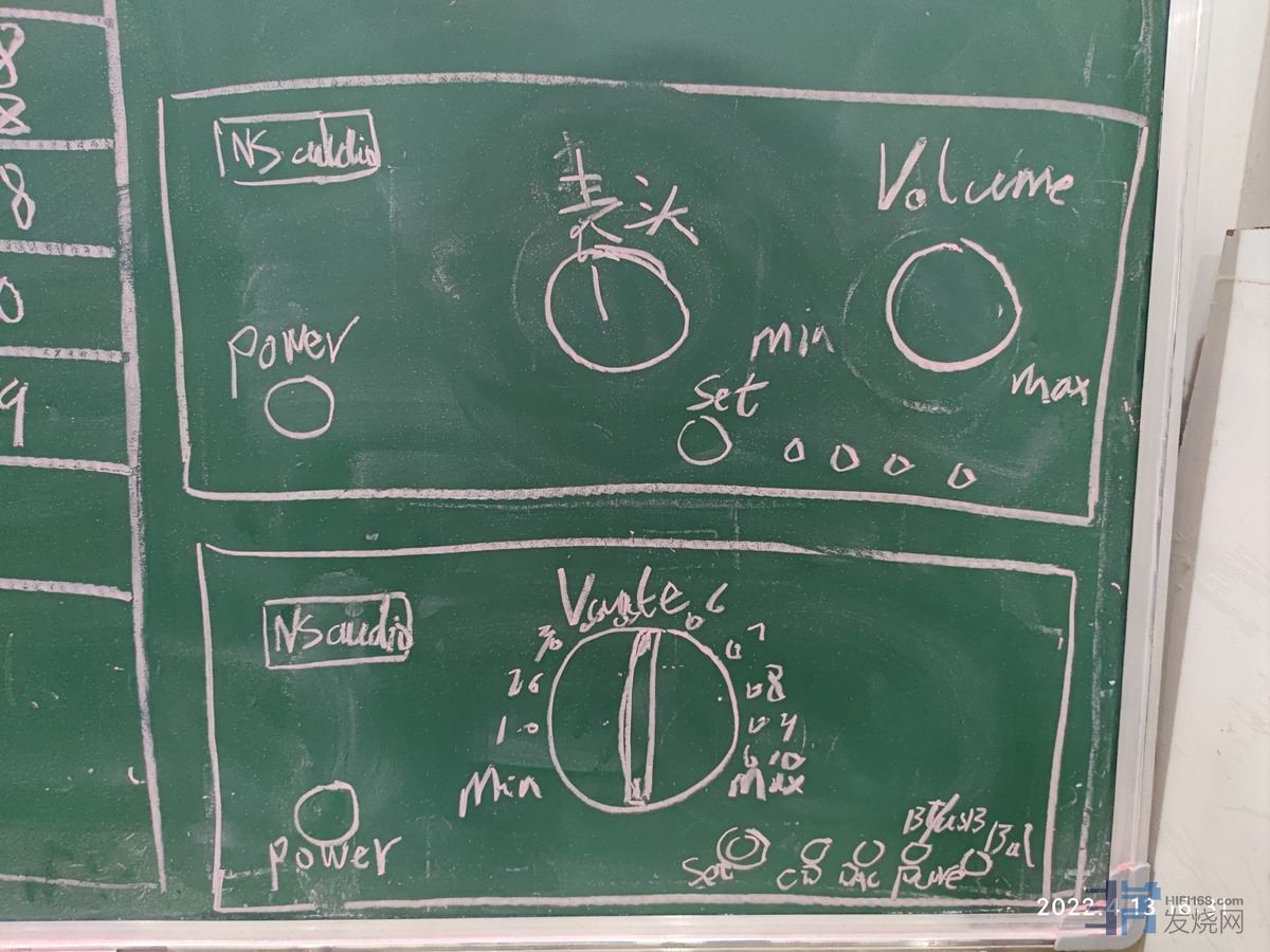

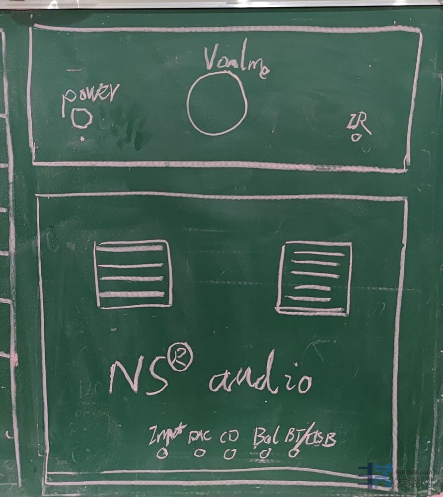

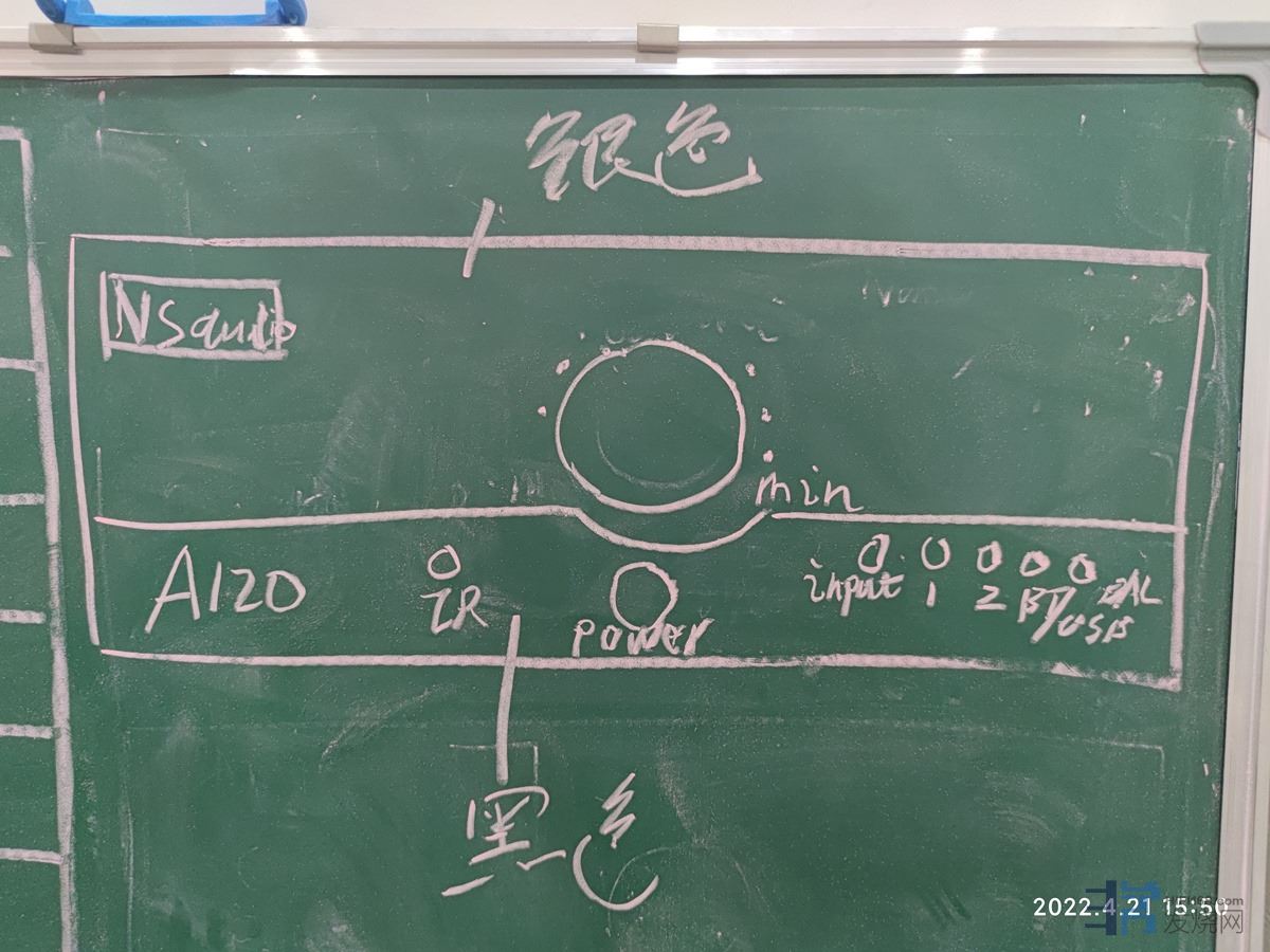

由于所需的时间较长,那段时间自己开始设计外观和尺寸等。结果自己很惨的发现,不管我设计成什么样子,都能在淘宝上找到类似甚至一样的。这……真让我生气!A120外观前前后后有十余版的外观设计图,到最后差点让人崩溃。随便选出几个给大家笑,因为都不是太理想:

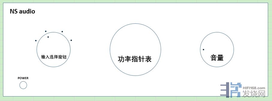

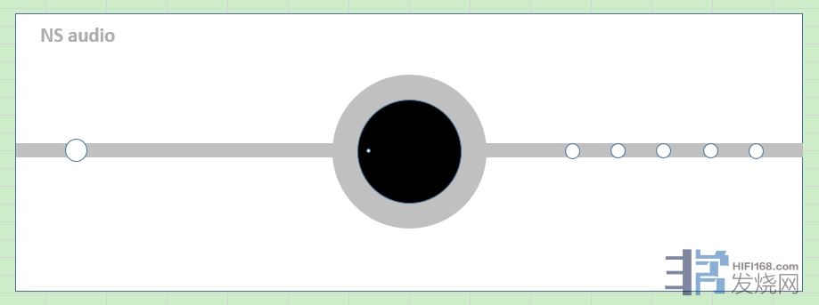

最后,群里的兄弟都看不过去了。某位做设计的客串了一把,帮我设计了一个外观,才算把这个事定下来。工业设计方面确实是我们的弱项,自己深有体会,外观设计甚至比解决技术问题和调音难(水平太差了的借口,嘿嘿)。朋友的设计有两款,第一款是这样的,被否了,因为只有一个指针感觉就不对。第二是自己一向奉行简洁的思路,加个功率指针这种画蛇添足,只为美观加干扰的做法,我实在不想这样做产品。

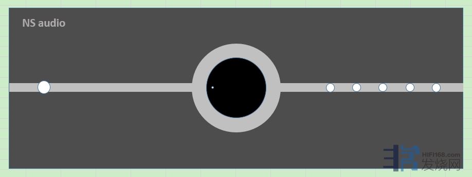

第二个设计的灵感来源于黑洞,设计图一共有两款,很独特也很简洁,我也很喜欢。看到第一秒就决定:就是它了。

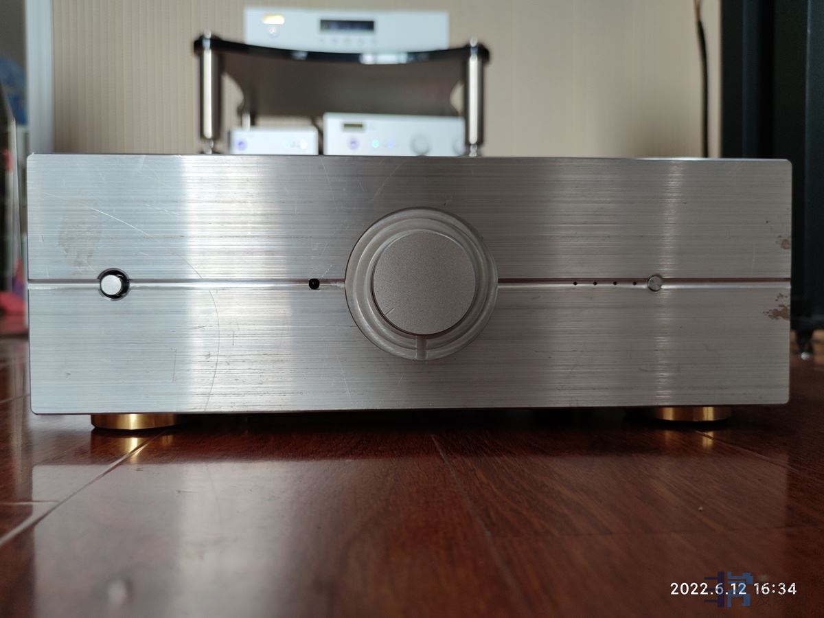

6月初,倒数第二版A120样品出来了。发过来之前让厂里测了一次参数:功率近140瓦8欧,THD失真0.002%@1K Hz,信噪比110db。说实话,这个值自己都有些不敢相信,所以,有人不相信实在是个很正常的事。它的失真和信噪比应该说在功放中算是出类拔萃了,远超过一般功放0.01%和100db左右的失真和信噪比。140瓦8欧的功率,以及15A的输出电流,也让它可以良好的驱动绝大多数的书架音箱。
不过,机器到后,看见外观我就笑了。这大概是,设计李诺彤,成品陈研希了。我都有些无语了!虽然外观也是按示意图做的。但是(但是后面一般才是重点),由于变压器太大了,高度原来的设计是10cm,结果被迫加到12cm,导致整体的变形,然后就成了这样:

shotchen 发表于 2022/8/12 6:27:13
外观还要改,最终版应该会好很多,产品都是这么慢慢磨出来的。不过,我的外观总是整不好,水平真不行,只能尽量了。
外观不够,声音来凑,对它的声音我还是有相当信心的。
