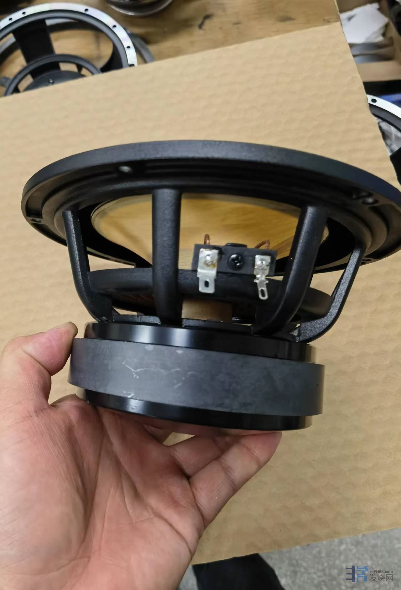

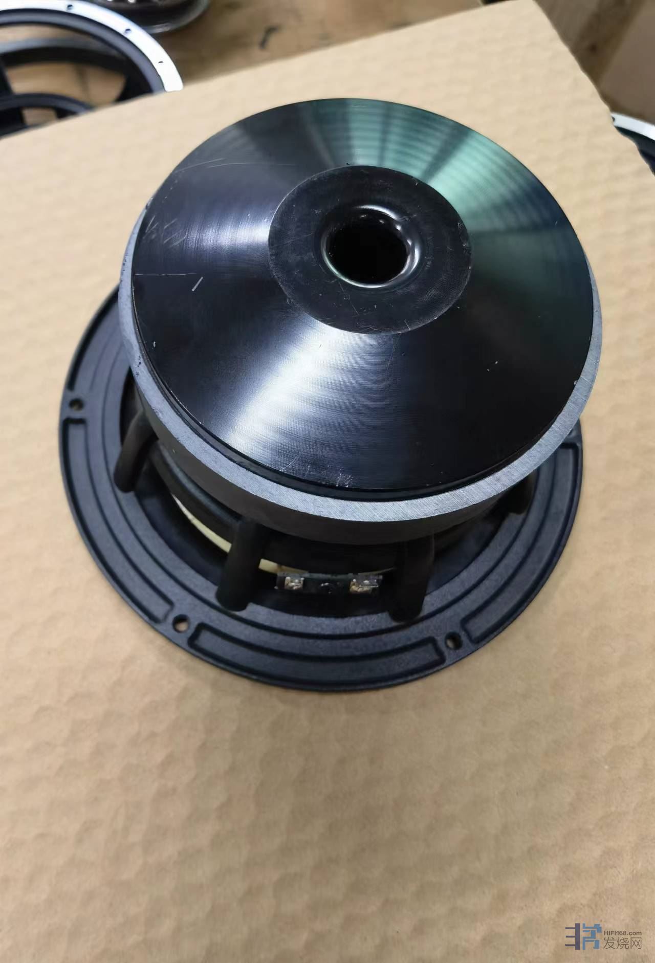

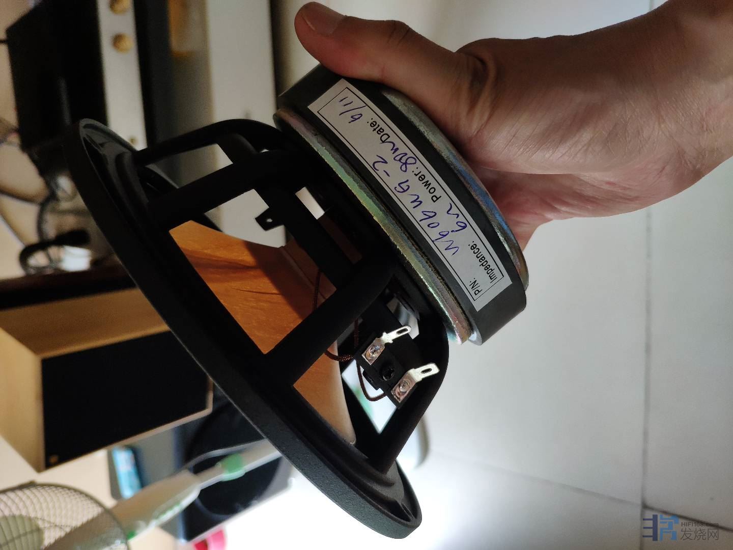

低音单元自己原本想搞整个大的。于是想换个新的磁刚,这样不仅能提高灵敏度,还能改善频响,从而可以优化分频器,进一步提升它的易推性。样品也做好了,如下:
原来的是这样的:

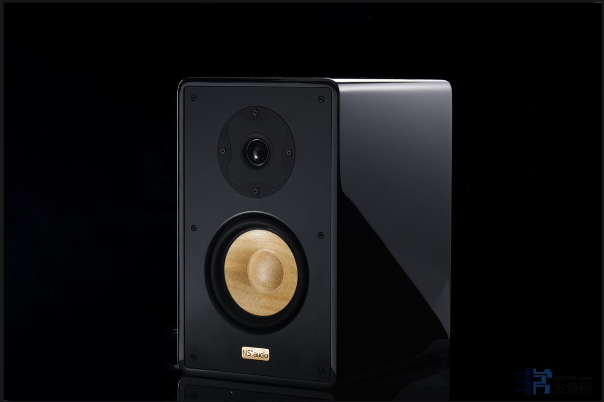

继续说NS17升级的事。
测试的结果表明,换上新磁缸后,频响和灵敏度确实提升了。频响延伸增加了约1000Hz,灵敏度提升2-3db。但问题是频响变差了,失真升高了。
结果就是有利有弊,这个世界就是这么回事。相比来说,灵敏度和延伸的改善不仅能提高易推性,消费者也喜欢,也能让参数表上好看不少(频响和失真一般大家都是不公布的)。而加了透镜的高音也能让消费者一目了然地知道自己升了级。但是我却不乐意,因为相比灵敏度和延伸而言,频响和失真对声音的影响要大得多。
因此,上面的改变都是学费,都没有采用,白干了。好处是增加了经验,让我可以略微改善了一下原来的单元,进一步地改善它的频响和失真。同时,把高音和低音单元的距离减少了1cm,让它的相位表现也更好一些。也算是给NS17小小的升了个级,所以,新的NS17也升级为了NS17Pro。

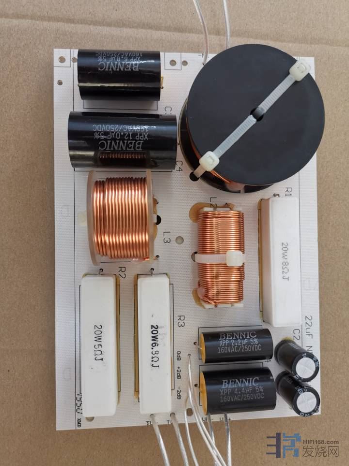

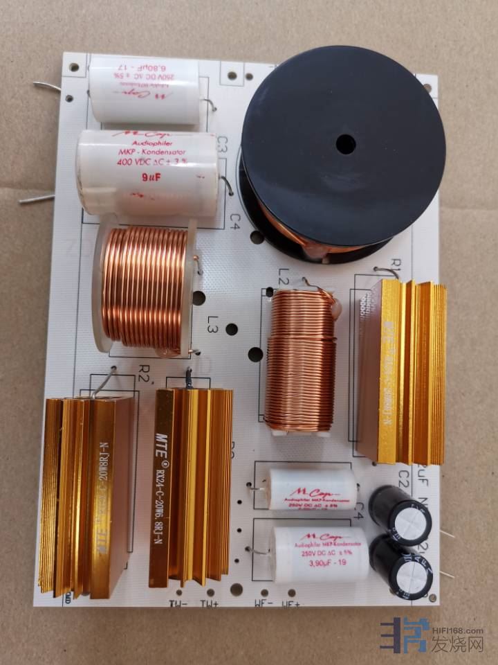

分频器是音箱的重中之重,所以,优化分频器是必不可少的。不过,由于研发NS17时基本上已经把能试过的方式、分频点这些都试了个遍了(当初做了八版,从中选择的一版),所以这次由于单元和箱体都没动,分频器就没有在电路上改动,只在元件上升级而已。
下面是所做的对比分频器:
这是原版的分频器:

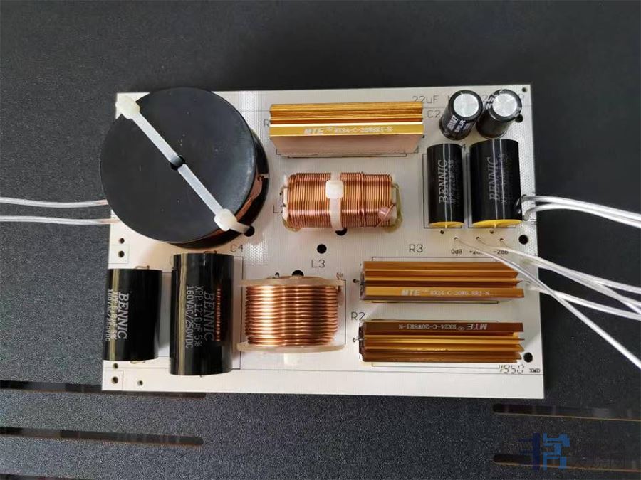

67#
不过,试听的结果是自己还是觉得Bennic更好听些,声音更有美感。所以,又白干了。好处是,更好的电阻带来的影响是正面的,声音更宽松了(后面又换成带散热的电阻试了)。因此,NS17Pro分频器也就小小的升了个级。算是这次升级中最大的升级了。
