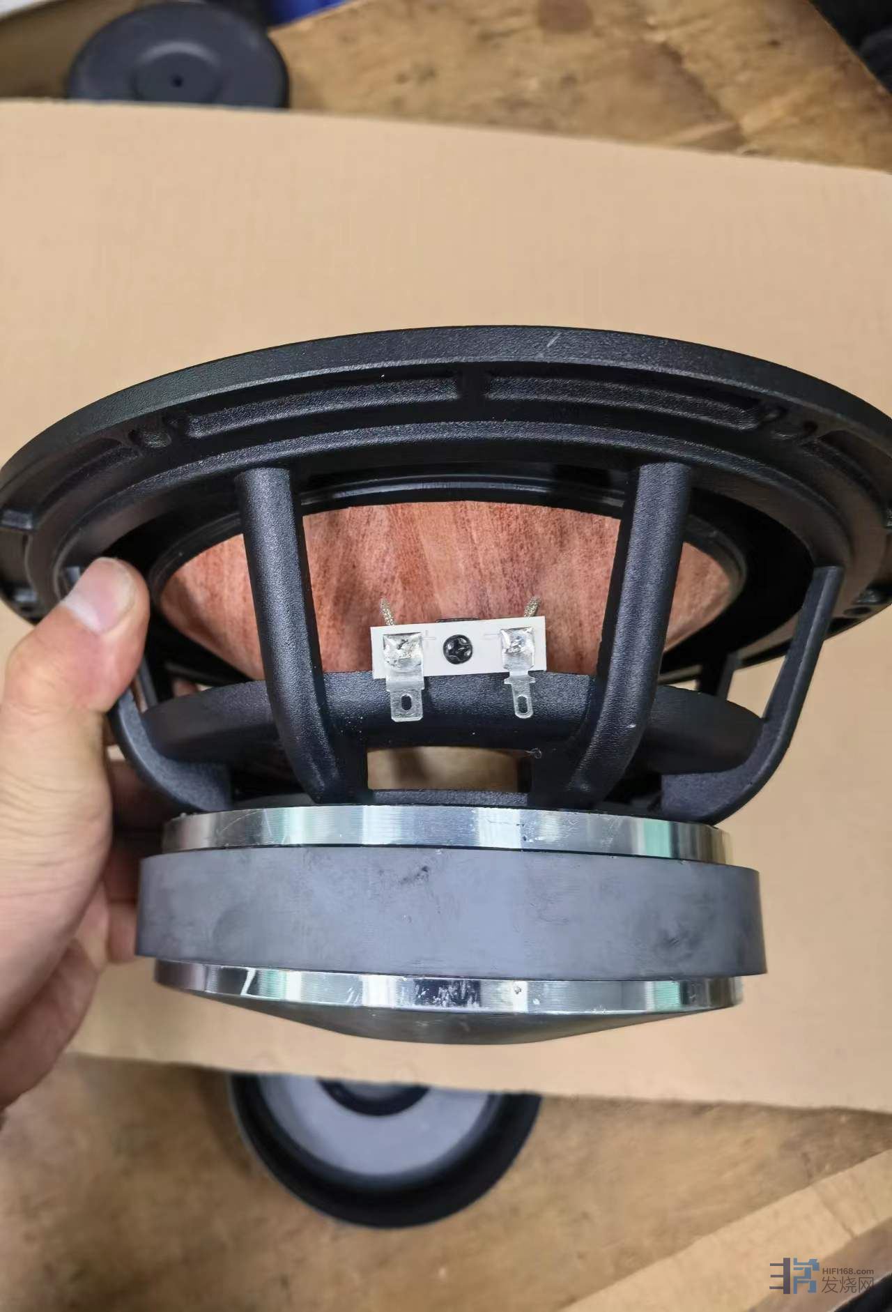

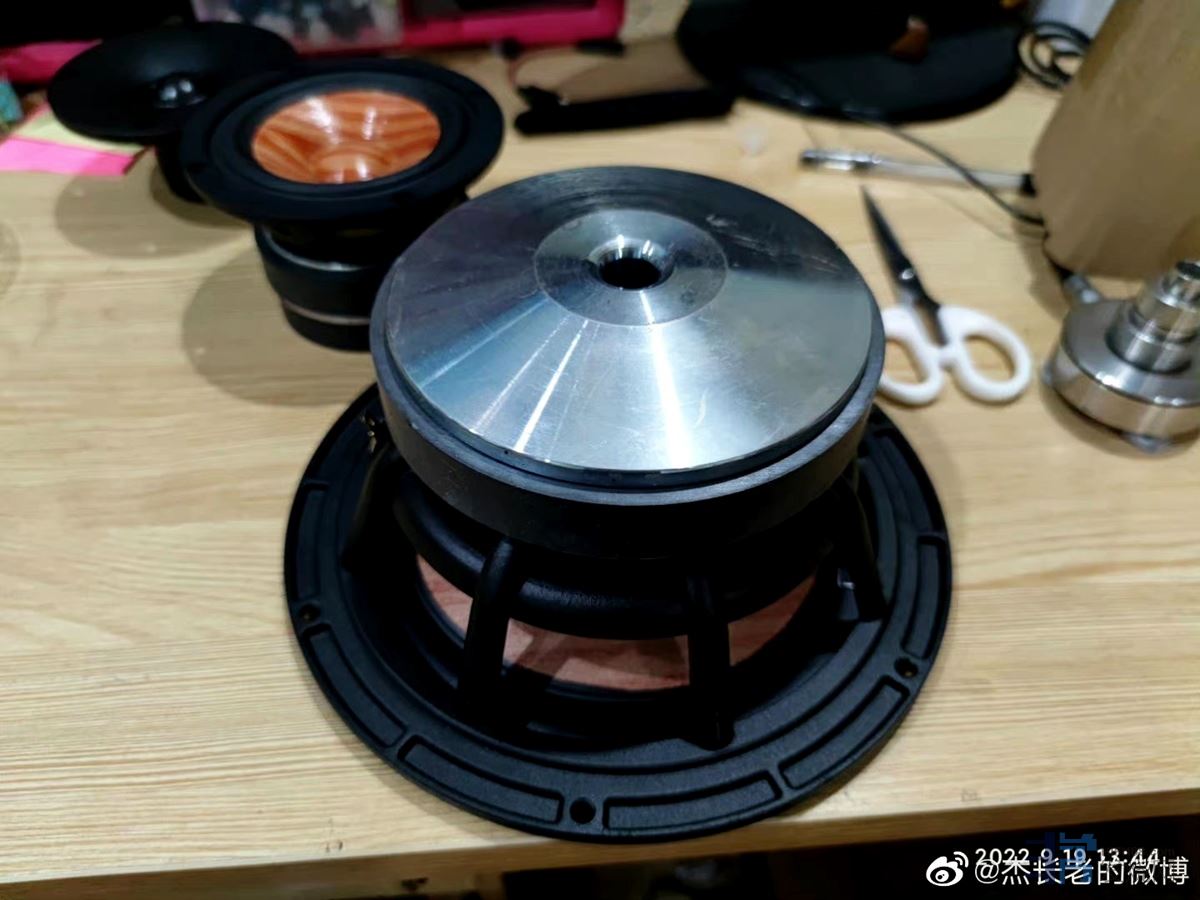

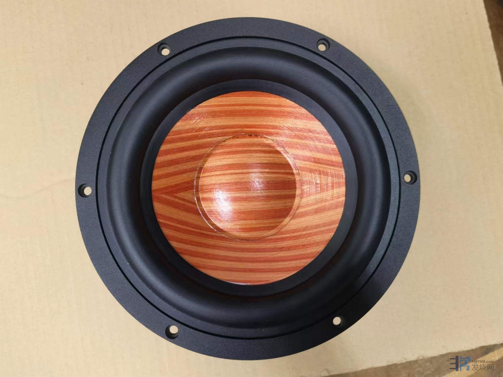

8寸实木三文治振膜单元,采用超大磁缸,冲程13mm,低频下潜35Hz,频响35-3500Hz,它的优点是频响曲线非常平直,在600Hz以前大约只有+/-1db水平,1000Hz内波动+/-2db,失真也非常的优秀。非常适合用来做低音单元。
由于自己未来的NS19音箱(三分频三单元)和NS20音箱(三分频五单元)都将会设计成封闭式音箱,所以这是只专门为封闭式音箱设计的单元。主要原因是封闭式音箱具有所有音箱形式中最好的低频速度和响应,并且设计也相对简单。至于低频下潜上的损失(这是封闭音箱最大的问题),可以通过增加箱体解决。另外,封闭式音箱对功放控制电流的要求相对也较低,自己也比较有把握自己的A300后级可以驱动它们。

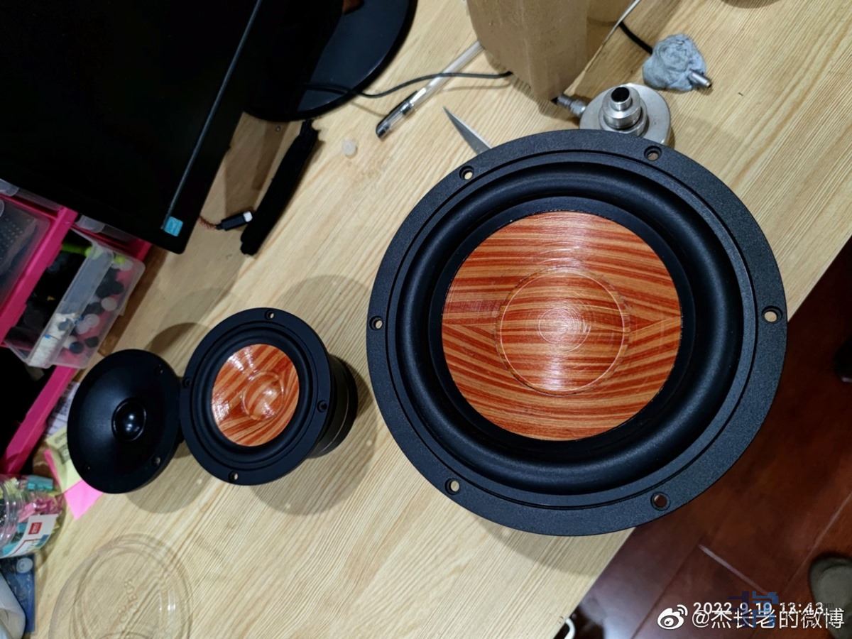

似乎忘记了总的介绍了。上面是我为我未来的落地音箱开发的单元,经过近三年的准备,现在自己的落地音箱的项目,算是正式成立了,因为单元已经基本准备好了。

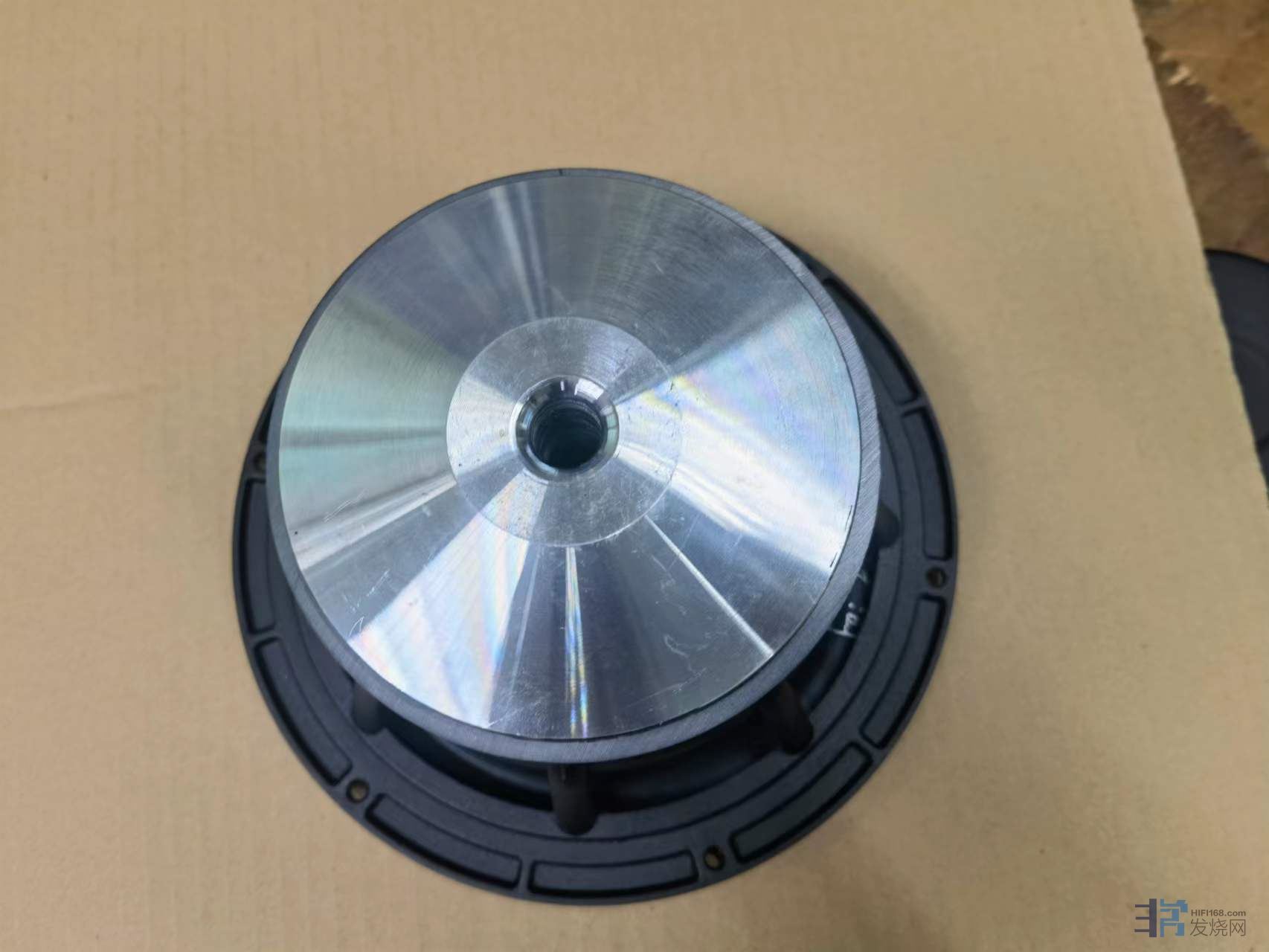

这是屁股,非常巨大,一只手拿不了。

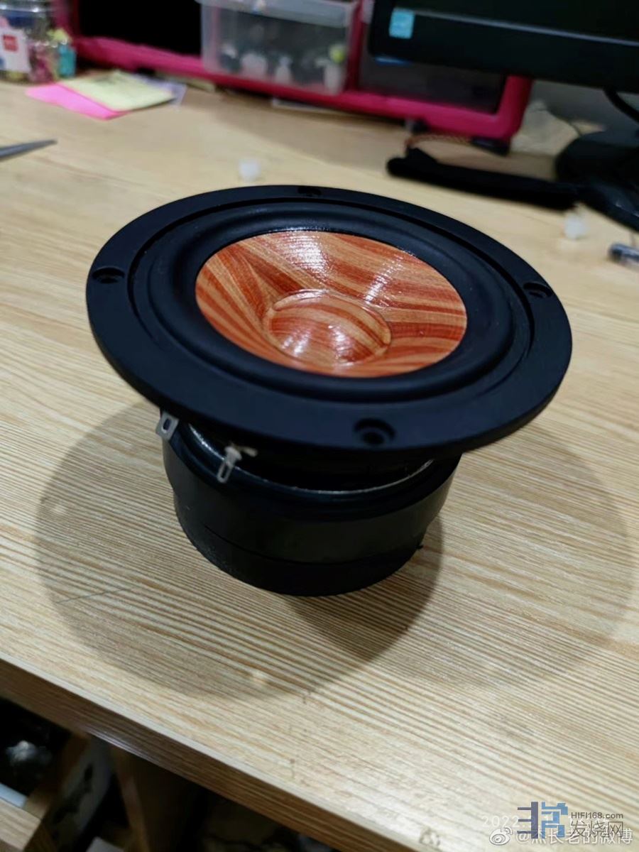

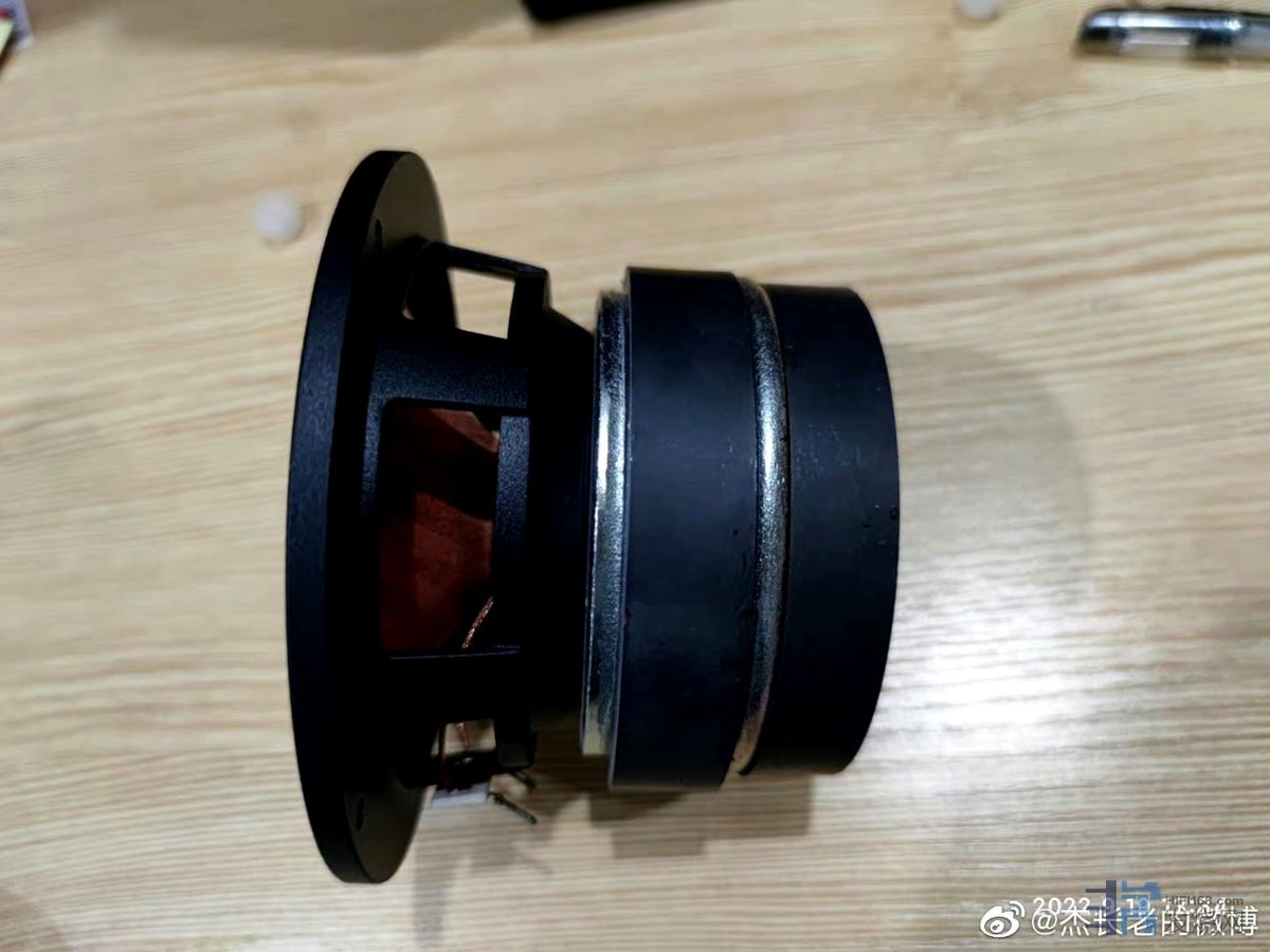

4寸中音单元,为了验证究竟是5寸单元还是4寸单元好,我居然因此推出来了两款音箱出来(NS15和NS14),哈哈。
它的频响可以从75-12000Hz,中频段波动和失真都非常理想,波动大约也只有+/-1db水平。
