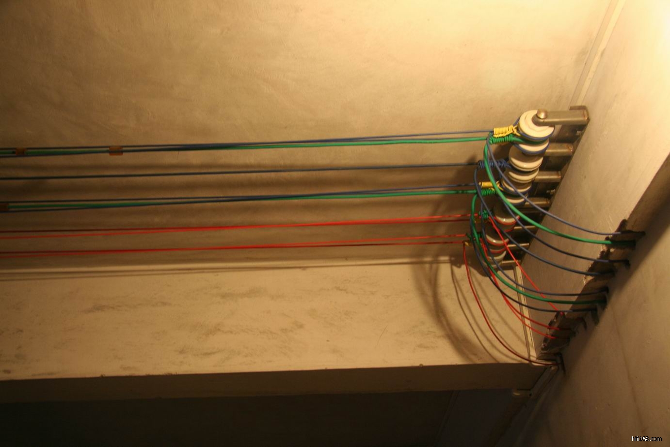

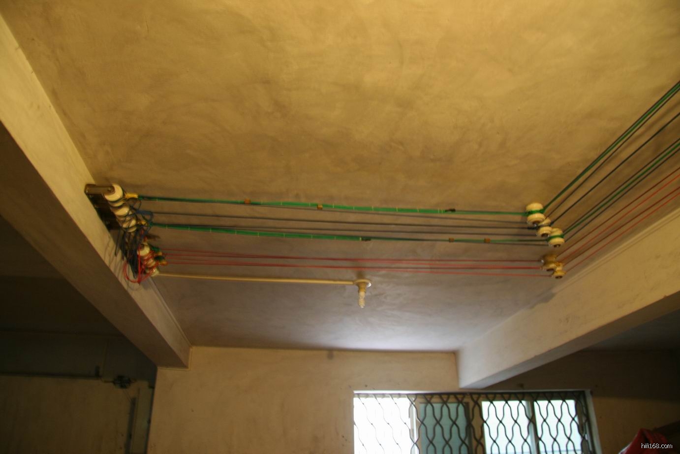

家访里,有一个发烧友对电的使用很有独到,器件系统的音源,前级和后级等要独立供电,电从电表出就要分,效果真的不错,声音没有太多的毛刺,音乐背景宁静,后级有力,发些图给大家参考。

图片终于看到!网速巨慢,很是郁闷。有时候半天网页都打不开,痛苦啊...
这个老兄拉线很专业,一定是电力部门的专业师傅拉的!
但最好用3芯屏蔽线,如用单根线的话最好套铁管,铁管要接地,对极高频干扰会有较好抑制作用。
如单根线不套铁管就会像天线一样接收干扰。

从理论上说是这样,但,3芯屏蔽线和上图拉线的效果那好声,最好听一下,有时很怪异,屏蔽好了不一定好声
